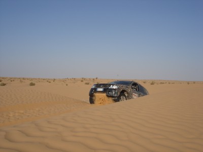

Δημοσίευσηαπό 4troxos » Δευτ Ιουν 09, 2008 2:55 pm
Εδω φωτογραφια ενος ngv στην ΑΦΡΙΚΑΝΙΚΗ ερημο!!!!!!!
Δεν μασάει με τίποτα
