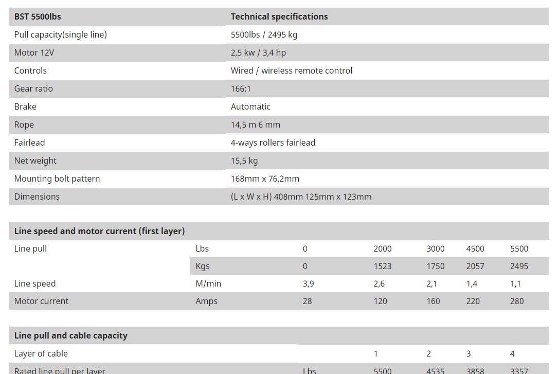

Δημοσίευσηαπό Πασχαλης Μαργουτας » Πέμ Μάιος 23, 2024 1:20 pm
καλησπερα σε ολους εχω βαλει στο vitara μου εναν εργατη ειναι ο Husar winch 5500 lbr και ηθελα να ρωτησω αν καλυπτει το αυτοκινητο δεν εβαλα μεγαλυτερο για τον λογο οτι δεν ηθελα να κοψω κατι πανω στο αυτοκινητο ευχαριστω!

Από ότι λέει το manual, τραβάει μέχρι 2.495 κιλά (αρκετά ακόμα και να κρεμάσεις το Vitara από δένδρο!!!) :D
Τα 280 Αμπέρ, που θέλει, δεν ξέρω πού θα τα βρείς.... ή αν καταφέρει και δώσει μερικά από αυτά η μπαταρία σου, δεν ξέρω πόσο θα ζήσει μετά...

Δημοσίευσηαπό Στράτος » Παρ Μάιος 24, 2024 7:51 pm
2.495 κιλά τραβάει στο ίσωμα και με μηδενική αντίσταση...
Όταν θα τον χρειαστείς στο βουνό σε δύσκολες συνθήκες το πιο πιθανό είναι να μην κουνήσει ρούπι το αμάξι...
Κάπου το έχω ξαναγράψει και υπάρχει και το σχετικό βίντεο όπου με δυσκολία βγάζουμε το ngv του Παναγιώτη με ΔΥΟ εργάτες μεγαλύτερους από 5.500lbs συν την βοήθεια από το αμάξι...

Δημοσίευσηαπό Πασχαλης Μαργουτας » Παρ Μάιος 24, 2024 7:57 pm
Κάπου είχα διαβάσει ότι θέλει 1 προς 3 τα κιλά αλλά σίγουρα είναι και ποιο ελαφρύ το βιταρα αλλά και πάλι έτσι πιστεύω ότι σε μια δύσκολη στιγμή δεν θα καλύψει

Δημοσίευσηαπό stamatdi » Κυρ Μάιος 26, 2024 3:29 pm
Άμα βάλεις μία τροχαλία καί κάνεις το τράβηγμα όχι απευθείας από το σημείο αλλά μέσω αυτής αρκεί να φτάνει το σκοινί νομίζω ότι τα νούμερα φτάνουν να κάνεις την δουλειά σου μία χαρά.
Λεπτομέρειες καλύτερα θα σου δώσει ο Tony πού είναι ειδικός σε αυτά. ;-)
