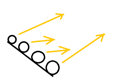

Δημοσίευσηαπό nick_89 » Παρ Μαρ 18, 2011 5:24 am
Όσο για το θέμα στήριξης θα μπορούσα να μπούν κλιψάκια που θα κουμπώνουν στις προυπάρχουσεσ τρύπες τις βάσης προβολιών και θα κολάνε στο ταβάνι (για αποφυγή τρυπήματως). Και μετά γύρω γύρω με κάποια κόλα που θα είναι και συλικόνη παράλληλα για θέμα στεγανώτητας.
2) Για τα προβόλια που λέτε πως μπάζουν νερά δεν μπορεί να μπεί άλλο λάστιχο για να σφραγίσει καθώς βιδώνει? Ήστο τζαμάκι από την μέσα μεριά (Δεν έχω ιδέα πως είναι η όλη φάση στο σχεδιασμό τους, απλά λέω)
3) DDesigner ίσως σε βόλευε να βάλεις τα 2 εσωτερικά να φωτίζουν χαμηλά και τα 2 εξωτερικά μπροστά και ψηλά. :think: :think:
fwta dd.png (5.01 KiB) 3032 προβολές
