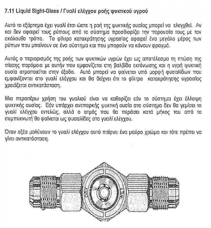

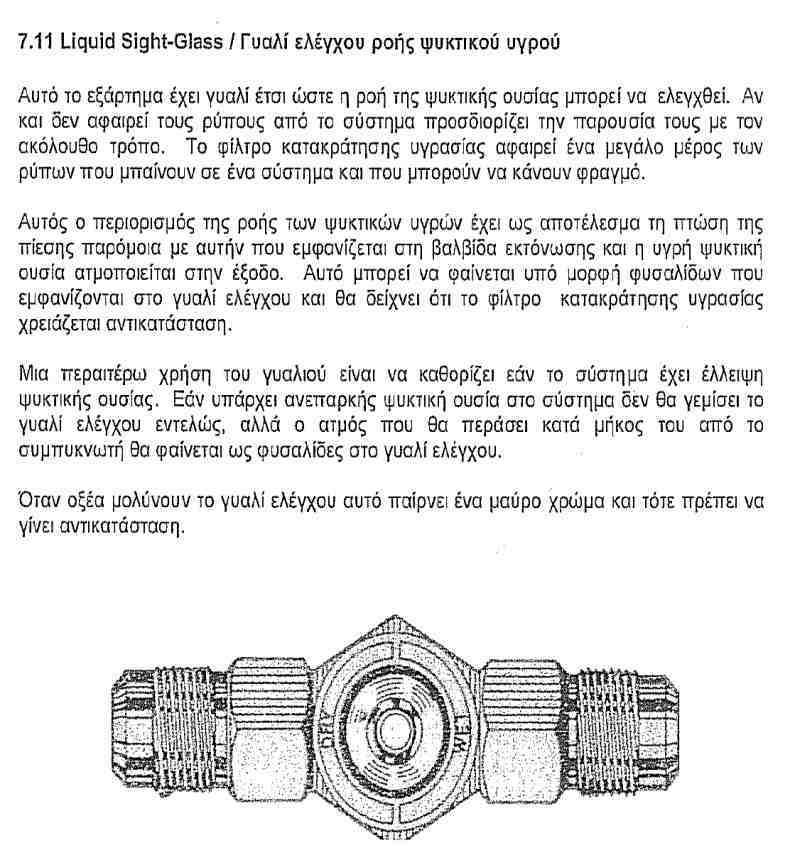

Προχθές που άναψα μετά από πολύ καιρό ( 1 χρόνο) το αιρ κοντίσιον έβγαλε στην αρχή μία μυρωδιά μούχλας- σκόνης η οποιά με τά από κανένα τέταρτο μειώθηκε. Πίστεψα ότι ήταν μόνο στην αρχή όμως κάθε φορά που το ανάβω μου βγάζει αυτή τη μηρωδιά. Επίσης δεν είναι τόσο δυνατή η ψύξη. Οταν το έσβησα και άνοιξα το καπό είδα κάτι μικρές φυσαλίδες να παίζουν στο τζαμακι του φίλτρου AC. Τί κάνω?? Πάω μάστορα?? Υπάρχει κανένα σπρέι που καθαρίζει το AC??? Υπάρχει περίπτωση να θέλει καθάρισμα μπροστά στους υαλοκαθαριστήρες?? Ευχαριστώ!!

Όσο για "Οταν το έσβησα και άνοιξα το καπό είδα κάτι μικρές φυσαλίδες να παίζουν στο τζαμακι του φίλτρου AC" δεν έχει καθόλου σχέση με την μυρωδιά μέσα στο αυτοκίνητο.

lss_00 έγραψε:Όσο για "Οταν το έσβησα και άνοιξα το καπό είδα κάτι μικρές φυσαλίδες να παίζουν στο τζαμακι του φίλτρου AC" δεν έχει καθόλου σχέση με την μυρωδιά μέσα στο αυτοκίνητο.
Οταν φυσαλίδες να παίζουν στο τζαμακι σημαίνει ότι υπάρχει πιο λιγο αέριο από το κανονικό ή σταλομένο (κλειστό) φίλτρο. :ugeek:

Δημοσίευσηαπό char » Πέμ Ιουν 21, 2012 10:12 am
Ρίξτε κι μιά ματιά!
Καλό είναι να ξέρουμε και μερικά πράγματα για τα εξαρτήματα του Α/C και την συντήρηση του ! :wink:
