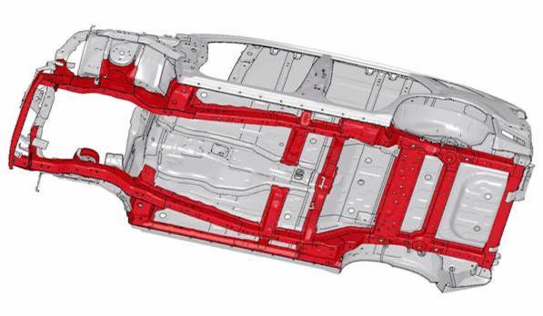

Επειδή το αυτοφερόμενο είναι κολλημένο πάνω σε "τύπου σκάλας"
plaisio ngv.jpg (30.12 KiB) 2568 προβολές
φυσιολογικά δεν θα μπορούσαν να χρησιμοποιηθεί το πλαίσιο που είναι με κόκκινο χρώμα για τις κόντρες και την στήριξη του άξονα;
Από εκεί και πέρα, αν και εφόσον γίνεται κάτι τέτοιο, πιστεύω ότι σίγουρα θα είναι πιο οικονομικό να πάρεις ένα GV παρά να ασχοληθείς με αυτό.
