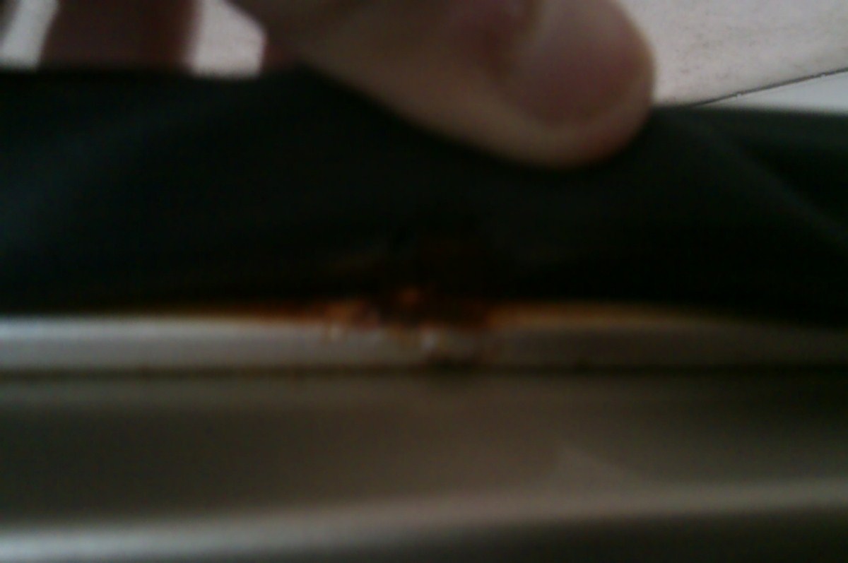

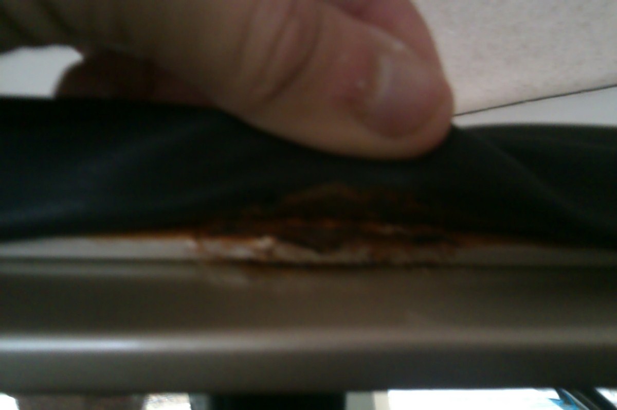

Σημερα και αφου ειχα πλυνει ολο το αμαξι απο τις λασπες που ειχε απο την βολτα της κυριακης καθως σκουπιζα τα νερα απο την πισω αριστερη πορτα παρατησα σημαδια σκουριας σε δυο σημεια πανω στο κολαρο της πορτας που εφαπτεται με το λαστιχο οπως θα δειτε και παρακατω στις φωτο που εχω βγαλει.
Ελεγξα και την δεξια πορτα σε ολο το μηκος του τελαρου και δεν βρηκα καποιο ιχνος σκουριας.Στην αριστερη πορτα στο πρωτο σημειο που θα δειτε η σκουρια εχει ηδη χαλασει το χρωμα και φοβαμαι μην προχωρησει πιο πολυ.
Εμενα η απορια μου ειναι η εξης:Πως εμφανιστηκε σε αυτα τα σημεια η σκουρια μιας και οποτε πλενεται το αμαξι το σκουπιζω απο τα νερα με ιδιαιτερη προσοχη για να αποφυγω τετοιου ειδους προβλημα.
Το θεμα ειναι τωρα τι κανω? Ελπιζω να καλυπτεται απο την εγγυηση λογω σκουριας. :eusa-think: :eusa-think:
Πρωτο σημειο εμφανισης σκουριας
Δευτερο σημειο εμφανισης σκουριας

Μήπως είχε χτυπηθεί ή επισκευασθεί σε εκείνο το σημείο στο παρελθόν ?
Ρε Σταύρο βάλε καμιά πιο μακρινή φωτο , να δούμε σε πιο ακριβώς σημείο είναι η σκουριά .
Re: Εμφανιση σκουριας σε ngv!!
Δημοσίευσηαπό ΣΤΑΥΡΟΣ » Τρί Νοέμ 27, 2012 9:18 pm
:shock: :shock: :shock: Αν είναι δυνατόν καινούριο αμάξι ... :doh: :doh:
Οχι Κωνσταντινε κανενα χτυπημα.Το πιο πιθανον να μην ειχε βαφτει σωστα απο το εργοστασιο.

Δεν φαίνεται από τις φωτος το ακριβές σημείο της σκουριάς. Υπάρχει περίπτωση εκεί να έχει μπεί θαλασσινό νερό και να παγιδεύτηκε :?:

Εκεί ακριβώς που έχει σκουριάσει είναι το λούκι που ποιάνει το λάστιχο της πόρτας.
Δυο πράγματα μπορεί να συμβαίνουν,
ή κατά τον έλεγχο-παράδοση του αυτοκινήτου απο την αντιπροσωπεία το λάστιχο είχε φύγει, και κάποιος Αινστάιν πήγε και κούμπωσε το λάστιχο με κανένα κατσαβίδι και έγδαρε-πλήγωσε το χρώμα για αυτό και έβγαλε τόσο γρήγορα σκουριά,
ή εργοστασιακή αστοχία. (το 'λούκι' αυτό είναι πονταρισμένο πάνω στο τελάρο της πόρτας και μπορεί κατα την διάρκεια φωσφάτωσης ή άλλης επεξεργασίας βαφής κάτι να μην έγινε σωστά και να μην μπορούσε να το δει ο ποιοτικός έλεγχος)
Οτι και να συμβαίνει, να πας και να το ψάξεις στην αντιπροσωπεία, γιατί είναι αδιανόητο να βγάλει τόσο γρήγορα σκουριά. Σε νησί να ζούσες και να το είχες παρκαρισμένο στον ντόκο του λιμανιού όλο το 24ωρο δεν θα το δικαιολογούσε.
