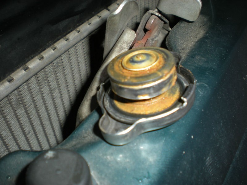

Δημοσίευσηαπό mitsubae » Τρί Φεβ 13, 2018 10:31 pm
Και εμένα νερό απο τη βρύση μαζί με G12 μου είχε βάλει στα τέλη του 2015 που πήγα και τώρα βλέπω σκουριά στην τάπα.
Δεν ξέρω αν οφείλεται στην ακινησία βέβαια....

Δημοσίευσηαπό cabou » Τρί Φεβ 13, 2018 11:22 pm
φιλε ακριβως το ιδιο εχω και εγω κατι σαν σκουρια στην ταπα και στο δοχειο διαστολης τον οκτωβρη εκανα πλυντηριο και εβαλα g12 στην αρχη φοβηθικα για φλατζα αλλα δεν ειναι το αμαξι ειναι 8βαλβιδο καποιος μου ειπε οτι το g12 ειναι για toyota και τα μεταλα στα βιταρα τα διαβρωνει αληθευει? επεισεις να χρησιμοποιουμε αντιψυκτικα με την ενδηξη ΟΑΤ [organic acid tecnology]

Δημοσίευσηαπό cabou » Τρί Φεβ 13, 2018 11:38 pm
ξεχασα να αναφερω οτι και εγω τον ειδα να βαζει νερο απο την βρυση στον συγκεκριμενο ψυγεια εχω κανει αλλες 2 φορες πλυντιριο χωρις προβλημα αλλα τωρα :hand: :hand:

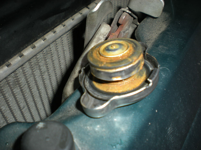

Re: Καθαρισμός συστήματος ψύξης
Δημοσίευσηαπό cabou » Τρί Φεβ 13, 2018 11:50 pm
cabou έγραψε:φιλε ακριβως το ιδιο εχω και εγω κατι σαν σκουρια στην ταπα και στο δοχειο διαστολης τον οκτωβρη εκανα πλυντηριο και εβαλα g12 στην αρχη φοβηθικα για φλατζα αλλα δεν ειναι το αμαξι ειναι 8βαλβιδο καποιος μου ειπε οτι το g12 ειναι για toyota και τα μεταλα στα βιταρα τα διαβρωνει αληθευει? επεισεις να χρησιμοποιουμε αντιψυκτικα με την ενδηξη ΟΑΤ [organic acid tecnology]

Δημοσίευσηαπό nik33134 » Τετ Μαρ 07, 2018 12:29 pm
Το απιονισμενο νερο ειναι διαβρωτικο...
και ιδιως για χαλκο...

Δημοσίευσηαπό nik33134 » Πέμ Μαρ 15, 2018 12:10 am
cabou έγραψε:και τοτε γιατι το βαζουν
Ελα ντε? Αν το νερο της βρυσης ειναι σκληρο, δηλαδη εχει πολλα αλατα, τοτε τα αλατα αυτα υπαρχει περιπτωση με τα χρονια να συνεισφερουν στο μπαζωμα του ψυγειου. Το απιονισμενο απο την αλλη ειναι αρκετα διαβρωτικο, και ιδιως για χαλκο. Κανονικα παραφλου σκετο θελει...
