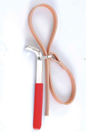

Έγραφα ότι υπάρχει και παρόμοιο όπου αντί για μεταλικό κολάρο έχει αλυσίδα ποδηλάτου, και είναι μανιτζέβελο γιατί αυξομοιώνεται για πολλά διαφορετικά μεγέθη, είναι πιό συμμαζεμένο και νομίζω και αρκετά φτηνό.

Εχω δει και ενα που εχει αντι για αλυσιδα, εναν ιμαντα! ιδιο τυπου :wink:
Βρηκα και φωτο!!!

Οτι κλειδι βολευει τον καθε εναν παιδες. :wink:
Το μονο οταν αλλαζουμε φιλτρο στο καινουργιο παντα αλειφουμε με λαδι το λαστιχο του.
Μην το ξεχνατε :wink:

Με ενα μεγαλο κατσαβιδι τρυπας το φιλτρο μεχρι να περασει απο την αλλη πλευρα η μυτη.
Τελος το γυρνας ετσι ωστε να χαλαρωσει και βγαινει ευκολα με το χερι.
Στην τοποθετηση με το δαχτυλα λιγο λαδι στο λαστιχο του νεου φιλτρου και σφηξιμο με στεγνο πανι.
Δεν θελει πολυ σφηξιμο με κλειδι υπαρχει περιπτωση να στραβωση το φιλτρο.
