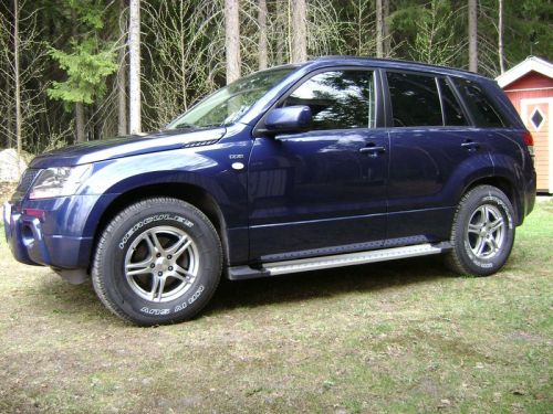

Σημαντική παρατήρηση για τα Diesel με λάστιχα 255/70/16Εικόνα
Θέλω και την δική σας εμπειρία σε αυτό το θέμα, αλλά ωστόσο βρήκα κάτι πολύ σημαντικό.
http://www.suzuki-forums.com/2g-2006-gr ... tires.html
Λεει ο Vesakko απο Φιλανδία, ο οποίος άλλαξε τα original ζαντολαστιχα και έβαλε 255/70/16
"I think these tires fits very well with diesel engine because gear ratios are too high for diesel engine and this is the easiest way to get engine rpm down. Now I have approx.2800rpm when driving 120km/h(max. speed here in Finland) With original tires it's over 3000rpm."
Ανεβάζοντας την διάμετρο των ελαστικών, ρίχνει τις στροφές της μηχανής και το αμάξι ταξιδεύει πιο χαλαρά ,με ότι αυτό συνεπάγεται!!!!Πιο ήσυχα ( από πλευράς ήχου κινητήρα ) και ΙΣΩΣ πιο οικονομικά.
120km/h με 2.800 στροφές!!!!
"consumption is 7,6 - 8l/100km, I think there would be no difference if Suzuki had 6th gear also"I think that performance with these tires is at least the same or even better compared to original tires
Σαν να εχει 6η ταχυτητα.Η δε συμπεριφορα του αυτοκινητου ειναι ιδια και καλυτερη απο οτι με τα original λαστιχα!!!!!!!!!!!!Καταναλωση 7,6 - 8l/100km

Δημοσίευσηαπό 4troxos » Σάβ Νοέμ 15, 2008 9:28 pm
Δες στο tutorial`s "οδηγός ελαστικών"
Εαν βάλεις συγκριτικά μεταξύ 225/65/17 και 255/70/16 θα σου βγάλει το εξής.
"When speedometer reads (96.6km/h) actual speed will be(101.9km/h): 5.5% faster."
(Eαν τα οriginal τα δικά του ήταν 225/70/16 και έβαλε τα 255/70/16 τοτε το σφάλμα είναι ακόμη μεγαλύτερο,είναι 5.8%)
Όταν δείχνει 120km/h με 5.5% σφάλμα είναι πραγματικά 126.6 km/h με 2.800 στροφές........Φοβερό.....
Τώρα όσο αφορά την κατανάλωση παίζει μεγάλο ρόλο και το πέλμα των ελαστικών!!!!
Μπορεί να έχεις μια σχετική μείωση από τις λιγότερες στροφές του κινητήρα και μια αύξηση κατανάλωσης από το πολύ τακουνάτο και πιο φαρδύ πέλμα!!!!
Εαν πρόσεξες ο συγκεκριμένος δεν έχει βάλει και τα πιο off road ελαστικά!!!
Τώρα όσο αφορά την επιτάχυνση δεν είναι και το μεγάλο ατού του συγκεκριμένου αυτοκινήτου , και να χάσει λίγο δεν είναι το μείζον θέμα!!!!
και όπως λέει " gear ratios are too high for diesel engine".
