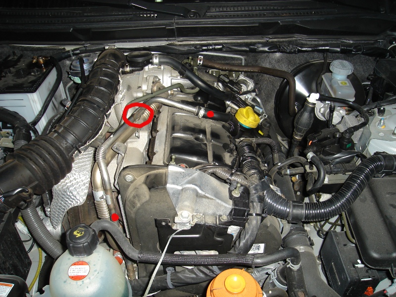

Ξέρει κανείς τι δουλειά κάνει η λεπτή μεταλλική σωλήνα της φωτογραφίας? (από τη μία κουκκίδα στην άλλη). Η δική μου έχει τσακίσει στο σημείο που έχω κυκλώσει.
Από τόσα άτομα που πέρασε μέχρι να βγει το φίλτρο δεν ξέρω ποιος έκανε τη ζημιά. Δεν χάνει, δεν έχει τρύπα, απλά φαίνεται πως την λύγισαν και την επανέφεραν και έχει τσακίσει.
πρεπει να ειναι απο την egr αν και δεν ειμαι απολυτα σιγουρος

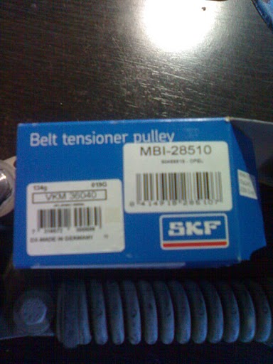

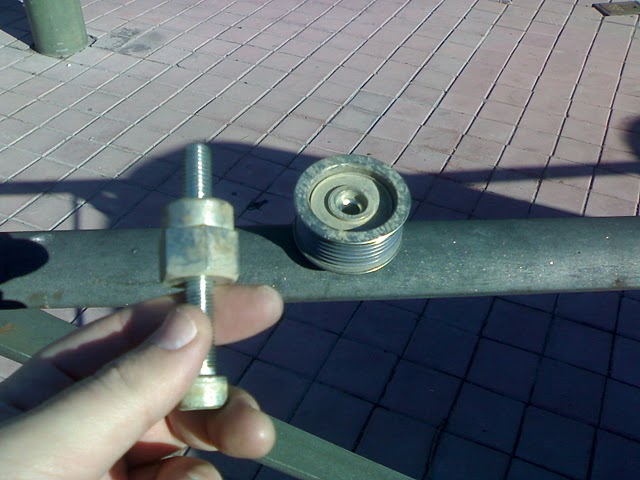

Δημοσίευσηαπό 4troxos » Τετ Μαρ 16, 2011 12:58 pm

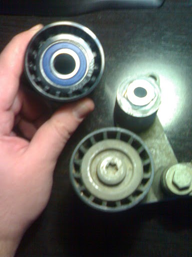

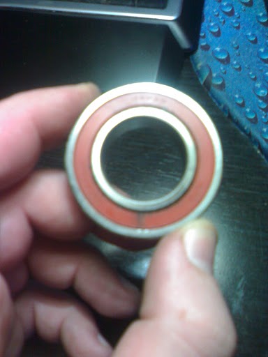

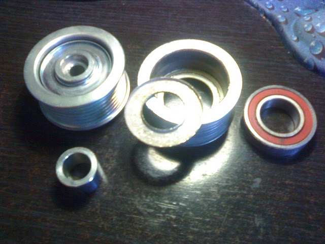

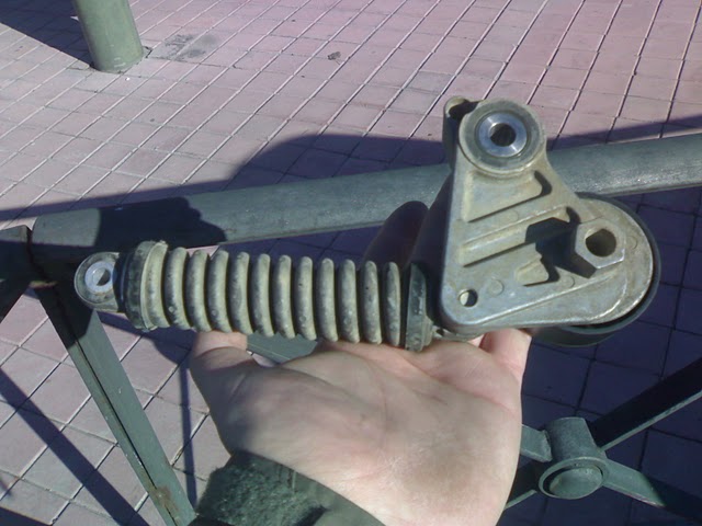

voreia έγραψε:Σχετικα με τα ρουλεμαν: ... 700 ευρω ειναι το κοστος μονο για της τρεις τροχαλιες και τον ιμαντα του a/c, σε αυτο το σημειο υπαρχει και ενας τεντωτηρας .......:(
gmak έγραψε:πριν 2 καλοκαιρια ειχα αλλαξει τροχαλιες ιμαντες ρουλεμαν......ενα ποταμακι περασα πριν λιγο καιρο....λετε να εφταιξε αυτο?? αλλα και αυτο να εφταιξε...ξεφτιλα... :!:
Λυση στο προβλημα του κατω ρουλεμαν με 35 ευρω (δηλαδη αυτου του ρουλεμαν που παρουσιαζει το συνηθες προβλημα..)
Οριστε και οι κωδικοι......SKF οχι αστεια.....
VKM 36040
MBI-28510
(90468618 - OPEL)???
το ένοχο ρουλεμάν......
o τεντωτηρας.....

Δημοσίευσηαπό vaxevana » Πέμ Μαρ 17, 2011 2:15 pm
stn69 έγραψε:πρεπει να ειναι απο την egr αν και δεν ειμαι απολυτα σιγουρος
και γώ αυτό νομίζω ...
