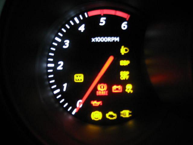

Δημοσίευσηαπό 4troxos » Σάβ Μαρ 28, 2009 7:58 pm
8.800 Km μου άναψε για πρώτη φορά , ένδειξη για καθαρισμό (ξεμπουκωμα) του φίλτρου μικροσωματιδιων.Αυτο που φαίνεται στη πιο πάνω φωτογραφία, κάτω δεξιά.Έκανα την γνωστή διαδικασία και σε 15' ,σταμάτησα-έσβησα την μηχανή -ξαναεβαλα μπροστά και το λαμπάκι έσβησε.ΕΤΣΙ ΑΠΛΑ.

Δημοσίευσηαπό kardim » Κυρ Μαρ 29, 2009 12:48 pm
4troxos έγραψε:8.800 Km μου άναψε για πρώτη φορά , ένδειξη για καθαρισμό (ξεμπουκωμα) του φίλτρου μικροσωματιδιων.Αυτο που φαίνεται στη πιο πάνω φωτογραφία, κάτω δεξιά.Έκανα την γνωστή διαδικασία και σε 15' ,σταμάτησα-έσβησα την μηχανή -ξαναεβαλα μπροστά και το λαμπάκι έσβησε.ΕΤΣΙ ΑΠΛΑ.
πολυ χρησιμα αυτα που γραφεις και δειχνεις φιλε μου 4troxe.μηπως θα μπορουσες να βγαλεις και μια φωτο το φιλτρο Κ&Ν γιατι με ενδιαφερει?

Δημοσίευσηαπό 4troxos » Κυρ Μαρ 29, 2009 3:27 pm
Εαν ψάξεις για το K&N στο διαδίκτυο θα βρεις φωτογραφίες.
Όσο αφορά για την version του αυτοκίνητου μου,ρώτησα στη αντιπροσωπεία, και μου είπαν οτι έχω το type3 - Ε22 (αυτό το Ε22 έχει να κάνει με τις ειδικές ελληνικές προδιαγραφές.)

Δημοσίευσηαπό vaxevana » Δευτ Μαρ 30, 2009 9:37 am
Πλησιάζω τα 50.000 και δεν μου έχει ανάψει ούτε μία φορά. Έχει σχέση με την ποιότητα του καυσίμου που βάζεις;

Δημοσίευσηαπό gmak » Δευτ Μαρ 30, 2009 12:23 pm
κατα την γνωμη μου εχει σχεση και με την ποιοτητα..αλλα κυριως εχει σχεση με το ποσο συχνα "ξεμπουκωνεις" το αμαξι..
αν κινεισαι συχνα με μικρες ταχυτητες και μεσα στην πολη..θα σου αναβει συχνα...

Δημοσίευσηαπό 4troxos » Δευτ Μαρ 30, 2009 12:24 pm
Έχει να κάνει με το στυλ οδήγησης, εάν κινείται το αμάξι περισσότερο μέσα σε πόλεις δηλ. πιο συχνά με 1η και 2α , και με τα καύσιμα.
Με άλλα λόγια με το πόσο περισσότερο κάπνα θα έβγαζε το αμάξι χωρίς το φίλτρο.
(Περισσότερο εθνική οδό από εσένα vaxevana......... δεν υπάρχει κανένας άλλος μέσα στο φόρουμ!!!!!!!!!!!!!!)

Δημοσίευσηαπό gmak » Δευτ Μαρ 30, 2009 12:44 pm
εμενα στα 79000 κμ εχει αναψει μια φορα, καια υτο νομζω απο κακης ποιοτητας πετρελαιου :evil:

Δημοσίευσηαπό spider 68 » Κυρ Μάιος 02, 2010 3:14 pm
Φιλαράκια μου σας χαιρετω. Πριν λίγες μέρες έκανα την αναβάθμιση του λογισμικού από Type 2 σε Type 4. Κόστος 50€ χρειάστηκε περίπου 50 λεπτά και επαναπρογραμματισμό των κλειδιων. Τα λαμπάκια που ανάβουν πριν την εκκίνηση είναι αυτά που φαίνονται στην φοτο πιο πάνω. Δεν έχω βγάλει ακόμα ασφαλές συμπέρασμα(αν και το trip computer δείχνει κάποια μείωση από 8.2 lt/100khm σε 7.6lt/100khm) αν είναι πιο οικονομικό από πριν, πάντως η λειτουργία του κινητήρα δείχνει ότι βελτιωθηκε στις χαμηλές στροφές. ;)

Δημοσίευσηαπό ganag27 » Τετ Μάιος 12, 2010 4:01 pm
παιδια εγω εχω ενα 8/08 μοντελο εχω παει με 80 χλμ και 4η αλλα παρεμενει πολλες φορες αναμενο ,ιδιως οταν παταω πολυ το γκαζι πανω απο 3.000 στροφες .τι φταιει ?
θελει καθαρισμα ,αναβαθμιση ? ευχαριστω

Δημοσίευσηαπό haritak » Τετ Μάιος 12, 2010 9:23 pm
Επίσης, κάνεις σωστά το καθάρισμα;
Από όσα έχω διαβάσει μέσα στο forum αλλά και στο manual θέλει περίπου 30λεπτά σε εθνικό με ταχύτητα πάνω απο τα 80 λίγο πολύ σταθερή. Πιστεύω ότι είναι βασικό οι στροφές να είναι γύρω στις 2.000-2.500 σταθερά για πάνω απο 20λεπτά.
Κατόπιν, πρέπει να σβήσει ο κινητήρας και να ξαναπάρει μπρός για να φύγει η ένδειξη.

Δημοσίευσηαπό ganag27 » Τετ Μάιος 12, 2010 9:36 pm
φιλε spider 68 η ερωτηση μου ειναι για την βλαβη στο dpf αν δεν καταλαβες , ο φιλος haritak το καταλαβε και για αυτη την βλαβη ειναι το thread .
haritak εχεις κανει αναβαθμιση software ? αυτο με την σταθερη ταχυτητα το εχω κανει σβηνει ,αλλα μετα παλι τα ιδια
