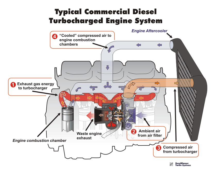

GEORGE.B έγραψε:
kostaspitsoulis έγραψε: διαπιστωθηκε οτι υπαρχουν λαδια μεσα στο intercooler το καθαρισαν και περναν τουτο φανηκε και μια τρυπα επανω στο ψυγειο την κολησαν και μου εξηγισε ο μαστορας οτι πρεπει να υπαρχουν και καποια λαδια μεσα στο ψυγειο γιατι τις αναθυμιασεις του λαδιου της μηχανης πεφτουν στην εισαγωγη του αερα και ετσι συσορευοντε μεσα στο ψυγειο.
Ο μόνος λόγος ύπαρξης λαδιού μέσα στο intercooler είναι φθαρμένα κουζινέτα τουρμπίνας,με αποτέλεσμα το λάδι να περνάει από αυτά και να πηγαίνει στο intercooler.
Στην υποψία για φθαρά του κουζινέτου της τουρμπίνας θα συμφωνήσω αλλά η πορεία του αέρα είναι ιντερκούλερ - φίλτρο αέρα - τουρμπίνα - μοτέρ,επομένως πρέπει να ψάξεις καλά από που προέρχεται το λάδι.Μια συμβουλή βασική για όλα τα πετρέλαια και τα τούρμπο,καλό ζέσταμα(ρελαντί) πριν το ξεκίνημα και ποτέ ταξίδι με πολλές στροφές για ώρα,ο μεγαλύτερος εχθρός του πετρελαιοκινητήρα είναι η υψηλή θερμοκρασία.Επίσης βασικός κανόνα για την υγεία του τουρμποντήζελ,μην σβήνεις ποτέ τον κινητηρα μόλις σταματήσεις.Να αφήνεις κανένα πεντάλεπτο να δουλεύει ρελαντί,για να κρυώσουν μοτέρ και τουρμπίνα και μετά να σβήνεις.

Δημοσίευσηαπό GEORGE.B » Δευτ Μάιος 21, 2012 10:05 pm
MKB έγραψε:
GEORGE.B έγραψε:
Επέτρεψε μου να διαφωνήσω ως προς την πορεία του αέρα,και να πω ότι η σειρά είναι: φ.αέρα-τουρμπίνα-intercooler-πολλαπλή εισαγωγής-μοτέρ.
Η φώτο πιο κάτω θα βοηθήσει.
