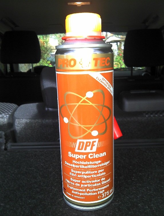

Δημοσίευσηαπό ΚΑΚΑΒΟΣ » Δευτ Δεκ 05, 2011 11:06 pm
Για όσους συνεχίζουμε να έχουμε φίλτρο DPF μου είπαν σήμερα στην αντιπροσωπεια,ότι υπάρχει ένα καθαριστικό συγκεκριμένα για τον καθαρισμό του φίλτρου το οποίο και ρίχνουμε ανά 3.000 χιλ.ή κάθε 3 μήνες, μέσα σε γεμάτο ρεζερβουάρ καυσίμου. Από ότι λένε κάνει πολύ καλή δουλειά και δρά προληπτικά. :think:
Το κόστος του είναι 10.00 ευρώ.
Εγώ πάντως πήρα ένα. :)

Re: Φιλτρο μικροσωματιδιων DPF (FAP)- SOFTWARE
Δημοσίευσηαπό gmak » Τρί Δεκ 06, 2011 12:06 pm
μπορείς να μας πεις περισσότερα? μάρκα και ενδεχομένως από που να το αγοράσουμε

Δημοσίευσηαπό ΚΑΚΑΒΟΣ » Τρί Δεκ 06, 2011 3:44 pm
gmak έγραψε:μπορείς να μας πεις περισσότερα? μάρκα και ενδεχομένως από που να το αγοράσουμε
Εγω το αγόρασα απο την αντιπροσωπεία της SUZUKI.
Δημοσίευσηαπό gmak » Πέμ Δεκ 22, 2011 11:17 am
KOSTAS-66 έγραψε:
επειδή εδώ στην πατρα δεν υπάρχει αυτό το προϊόν, αν κάποιος περάσει για δικιά του δουλειά από την σουζουκι, ας αγοράσει το προϊόν και κατόπιν συνεννοήσεως να μου το στείλει εννοείτε με έξοδα δικά μου...αν κάποιος έχει την όρεξη, θα του ήμουν υπόχρεος... διότι εδώ στην πατρα....αν εξαιρέσεις έναν..οι υπόλοιποι δεν ξέρουν καν το φίλτρο.
