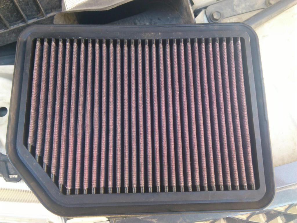

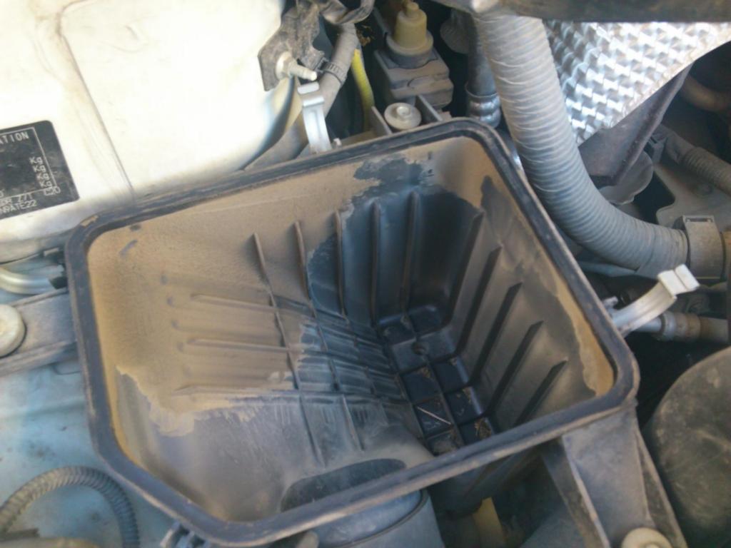

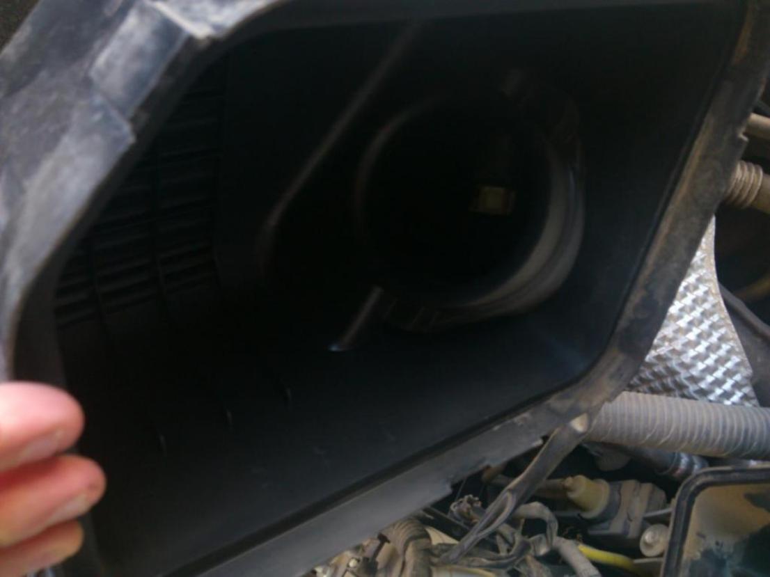

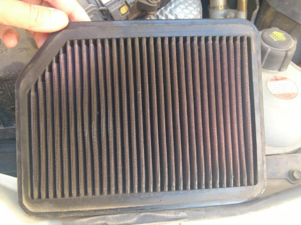

Βάζω μερικές φώτο του φίλτρου ΚΝ.
Εχω να το καθαρίσω περίπου 7000χλμ. Σ'αυτά περιλαμβάνονται μόνο λίγες βόλτες εκτός δρόμου.
Νομίζω ότι κάνει αρκετά καλή δουλειά και φαίνεται.
Λέω να το αφήσω έτσι όλο το ερχόμενο καλοκαίρι (που θα γίνουν και τα πολλά χλμ σε χώμα) και να το καθαρίσω πάλι αρχές χειμώνα.
Κάτω πλευρά φίλτρου: είσοδος αέρα
Πάνω πλευρά φίλτρου
Κάτω μεριά σωλήνα
Πάνω μεριά σωλήνα

Εγώ θα σου έλεγα να το κάνεις ένα καθαρισματάκι να αναπνέει καλύτερα το μοτερ

κι εγω το ιδιο θα σου ελεγα!

Γιάννη νομίζω ότι το συχνότερο καθάρισμα μόνο καλά στοιχεία θα σου προσφέρει!!!

Το φίλτρο σου φίλε Γιάννη απαιτεί άμεσα καθάρισμα, φυσικά με τα κατάλληλα καθαριστικά

Miα χαρα ειναι το φιλτρακι!μην σου πω απο τα πιο καθαρα που εχω δει :chores-mowlawn: :character-sebastian:

ΤΟ Κ&Ν φιλτρο θελει συχνο καθαρισμα και περασμα το ειδικο λαδι το οποιο μαζευει την σκονη.
Αυτη την στιγμη μπορει να μην βλεπεις σκονη στην μια πλευρα του φιλτρου, αλλα αυτο δεν παει να πει οτι δεν περναει η
σκονη μεσα στον θαλαμο καυσης. Για αυτο μετα απο καθε βολτα στο χωμα καλο φυσιμα με πιεση και περασμα το ειδικο
λαδι για την σκονη.

Αφήστε τις τσιγγουνιές γιατί το φίλτρο σου είναι βρώμικο, φοράω εδώ και πολλά χρόνια σε μοτό-ιχ και επέτρεψέ μου να επιμένω
Αν πας σύμφωνα με τις φωτό του Γιάννη τότε θα το καθαρίσεις την επόμενη δεκαετία..
