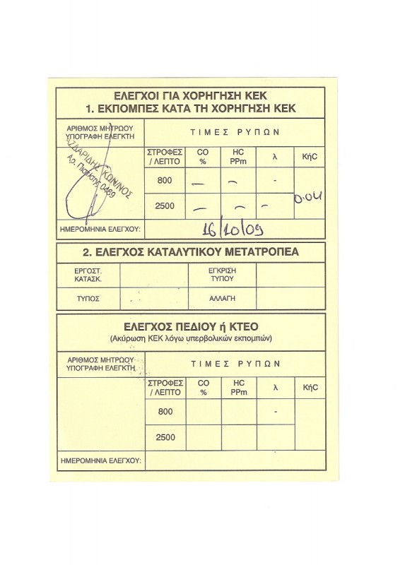

Φίλε Haritac αυτή είναι η κάρτα καυσαερίων που έβγαλα τον Οκτωβριο στο ΚΤΕΟ Χαλκίδος.
Απο ότι βλέπεις οι μετρήσεις είναι 0 εκτός του Κ C που είναι πολύ χαμηλό 0.04. Πιστεύω να σε βοήθησα αν και δε ξέρω τι ακριβως ψάχνεις. Ενοείται ότι το πετρέλαιο νέας τεχνολογίας με φίλτρο είναι πιο καθαρό από αντίστοιχο βενζίνης. Η κοροιδία των ελληνικων κυβερνήσεων είναι ότι απαγορεύουν το πετρέλαιο στην Αθήνα για τα μικροσωματίδια που πολύ απλά στα δικά μας αυτοκίνητα είναι μηδαμινά. Εχετε δει τα φορτηγά και ιδίως τα Ταξί τι βγάζουν από πίσω. Και όμως κυκλοφορούν κανονικά και στο κέντρο της Αθήνας. Τι άλλο να πούμε. :snooty: :snooty: :snooty:

spider 68 έγραψε:Απο ότι βλέπεις οι μετρήσεις είναι 0 εκτός του Κ C που είναι πολύ χαμηλό 0.04.
Γιάννη λογικά και σε σένα, μπροστά στην κάρτα σου έχουν σημειώσει "ΝΑΙ" στον καταλύτη, έτσι?
Αυτό το 0.04 είναι πάρα πολύ καλό για σένα και ανησυχητικό για μένα που έχω 0.33 :think:
Αυτό το 0.04 είναι πάρα πολύ καλό για σένα και ανησυχητικό για μένα που έχω 0.33 :think:[/quote]
Μπροστά έχουν γράψει στην θέση του καταλύτη EURO 4 δεν έχουν τσεκάρει το τετραγωνάκι του καταλύτη. Το 0,33 ίσως να θέλει λίγο ξεμπούκωμα αν και δεν ξέρω τι διαδρομές κάνεις. Το έχεις ξαναμετρήσει αυτό από τότε? :D

Το 0.33 ήταν αυτή τη βδομάδα με αναμμένη ένδειξη DPF, (μέσα στην πόλη-μπουκωμένο φίλτρο).
Και όταν το αγόρασα (Αύγουστος 2009) που το πέρασαν από ΙΚΤΕΟ 0.25 είχε, πάλι μεγάλη τιμή σε σχέση με το δικό σου...
