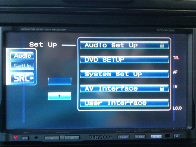

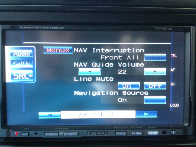

Για το ότι δεν στο εμφανίζει στο src ρίξε μια ματιά αν το navigation source είναι ενεργοποιημένο στο μηχάνημα..... :wink:
Πατάμε Set up και στην επόμενη οθόνη AV interface. Εκεί βλέπουμε αν το navigation source είναι στο on η όχι. Λογικά για να μην το βλέπεις στο src της οθόνης πρέπει να έχει γυρίσει κατά κάποιον τρόπο στο off (ίσως λόγω του reset που είχες κάνει), η βάση κάποιου προβλήματος του gps έχει σταματήσει να το ''βλέπει''.
