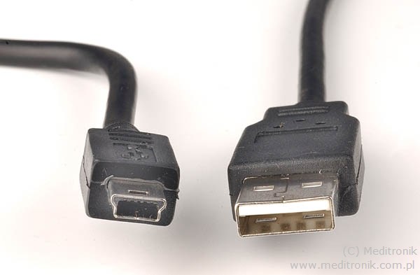

Για όσους ενδιαφέρονται να συνδέσουν τα Netbook τους, στα οποία βρίσκεται εγκατεστημένο το Topo Navigator (ίσως και κάποιο άλλο πρόγραμμα πλοήγησης) και δεν έχουν κάποια κεραία gps.... κάναμε (kaliakouda και εγώ) ένα πείραμα για το κατά πόσο μπορούμε να χρησιμοποιήσουμε την κεραία πού ήδη υπάρχει στις μονάδες kenwood με πλοηγούς. Το πείραμα πέτυχε και δοκιμάστηκε και με ακρίβεια στην εκδρομή γενεθλίων του club μας χτες. Το δοκιμάσαμε σε δυο διαφορετικά μηχανήματα..... 6029 με μονάδα gps ξεχωριστή από το kenwood και 7200 με ενσωματωμένη μονάδα. Το μόνο που χρειάστηκε είναι ένα καλώδιο σύνδεσης mini usb (όπως θα δείτε και στην φωτογραφία παρακάτω).
Στους κατόχους του 6029 η συσκευή του πλοηγού βρίσκεται κάτω από το ντουλαπάκι του συνοδηγού και στο 7200 η σύνδεση γίνετε πίσω από την μονάδα στο ταμπλό όπου υπάρχει και η συγκεκριμένη αναμονή.
Συνδέουμε το καλώδιο στο netbook και αμέσως μας το αναγνωρίζει σαν garmin usb. Σε περίπτωση που δεν το αναγνωρίσει είτε αναζητούμε τον οδηγό μέσω windows, είτε περνάμε τον οδηγό που βρίσκετε εδώ : http://www8.garmin.com/support/download ... jsp?id=591.
Σαν δεύτερο βήμα περνάμε στον υπολογιστή μας ένα προγραμματάκι που λέγεται : Franson GpsGate το οποίο αντικαθιστά την usb θύρα μας σε εικονική θύρα com και μπορείτε να το βρείτε εδώ : http://www.brothersoft.com/franson-gpsgate-29216.html
Η κεραία μας λοιπόν είναι εγκατεστημένη πλέον και στο φουλ συνεργαζόμενη με τον υπολογιστή μας. Το μόνο που έχουμε να κάνουμε ακόμα μόνο είναι να αλλάξουμε τις ρυθμίσεις μας στο Topo Navigator ώστε σαν σύνδεση usb που υπάρχει σαν προεπιλογή να το κάνουμε com (αφού πλέον η usb θύρα μας γίνει com με το άνωθεν προγραμμα). Θέλω μόνο να επισημάνω ότι δεν γίνεται να χρησιμοποιούμε σε κατάσταση πλοήγησης και ΜΟΝΟ και τα δυο μηχανήματα μαζί (και το Topo και το Garmin της Kenwood δηλαδή να κάνουν πλοήγηση μαζί).

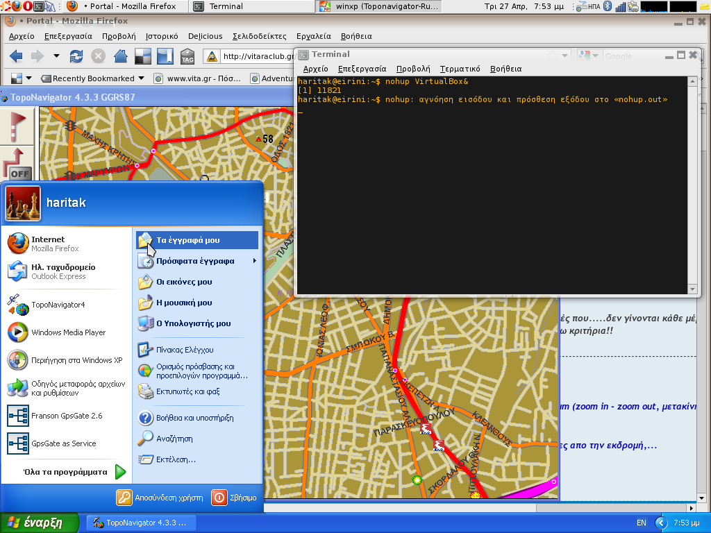

Με τις οδηγίες σας το σύνδεσα και εγώ στο DNX5240BT.
Να συνεισφέρω και εγώ το λιθαράκι μου για τους linux-άδες:
Τις οδηγίες σας τις εκτέλεσα εντός linux (ubuntu 10.04beta), έχοντας το Toponavigator μέσα σε VirtualBox με windows XP. Παίζει άψογα!!!
Το θέμα είναι ότι το FransonGPSGate είναι shareware... Αλλα 10euro στους κυρίους...
Και ένα screenshot:
Στο πάνω μέρος η μπάρα του Gnome. Στο κάτω η μπάρα των windows. VirtualBox (3.1.6) σε seamless mode...
