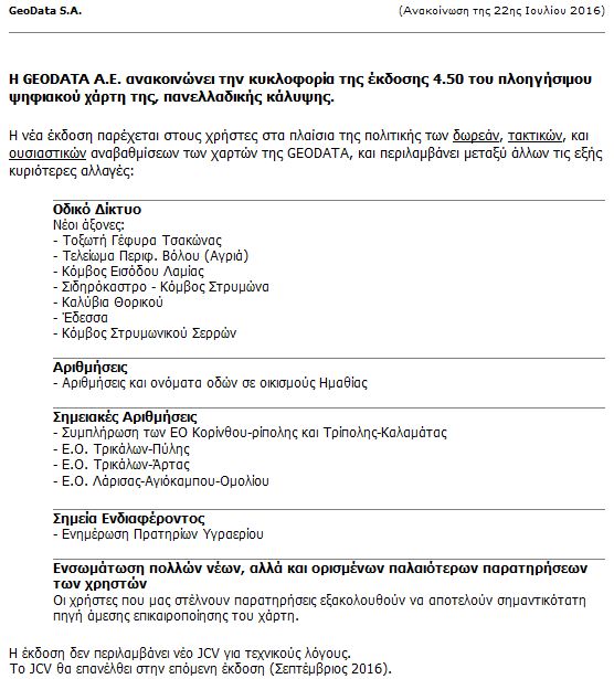

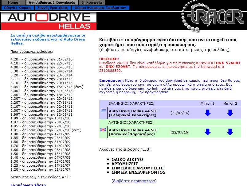

Βγήκε η νέα αναβάθμιση της Autodrive Hellas v4.50T χωρίς Juction View (για τεχνικούς λόγους όπως λέει η εταιρία), την οποία μπορείτε να την κατεβάσετε από το επίσημο site αναβαθμίσεων:
ΠΡΟΣΟΧΗ:
Η έκδοση v4.50T δεν είναι κατάλληλη για τις συσκευές KENWOOD DNX-5260BT και DNX-520VBT. Για πληροφορίες επικοινωνήστε με την Kenwood στο 2310888890.
Σημαντική σημείωση ΠΡΙΝ ξεκινήσετε να κάνετε την αναβάθμιση:
σύμφωνα και με το επίσημο site :arrow:

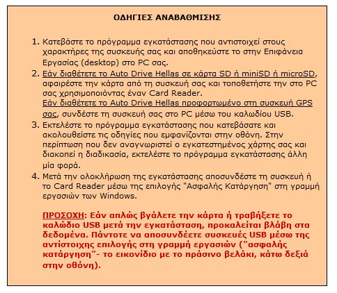

Οδηγίες αναβάθμισης:
Κάντε 2 φορές "κλικ"

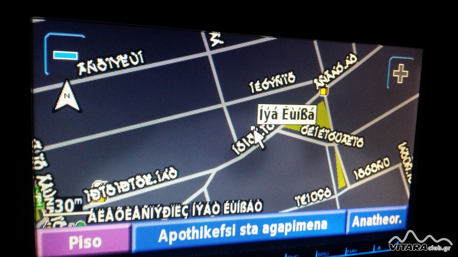

Πάνο, όχι μόνο αυτό, αλλά και οι χαρακτήρες των περιοχών (πόλεις, χωριά) είναι με ιερογλυφικούς χαρακτήρες και αυτό γιατί πλέον ο χάρτης έγινε ΝΤ και όχι NTU. Έτσι στο kenwood ddx-6029 δεν υπάρχει τίποτα σε latin χαρακτήρες, δηλαδή άχρηστος........ :evil:

EVGENIOS έγραψε:Πάνο, όχι μόνο αυτό, αλλά και οι χαρακτήρες των περιοχών (πόλεις, χωριά) είναι με ιερογλυφικούς χαρακτήρες και αυτό γιατί πλέον ο χάρτης έγινε ΝΤ και όχι NTU. Έτσι στο kenwood ddx-6029 δεν υπάρχει τίποτα σε latin χαρακτήρες, δηλαδή άχρηστος........ :evil:
Πάντα NT ήταν ;-)
Το NT σημαίνει ότι είναι "κλειστού" κώδικα δηλαδή τα δεδομένα του χάρτη δεν μπορεί να τα διαβάσει κάποιο πρόγραμμα (από τα συνήθη που κυκλοφορούν στο internet) και έτσι δεν μπορεί να κλαπούν (δρόμοι-pois κλπ) Μόνο σε κάποιες συσκευές που δεν μπορούν να διαβάσουν ΝΤ χάρτη το δίνουν σε non-NT μορφή, αλλά αυτό αρχίζει να εκλείπει, καταλαβαίνεις γιατί....
Το NTU σημαίνει "Unicode" και είναι μόνο ο CityNavigator που βγήκε ΚΑΙ σε αυτή τη μορφή, και διαβάζεται μόνο από τις νέας τεχνολογίας συσκευές.... Τι γίνεται με αυτόν τον NTU χάρτη? Σε όλες τις χώρες της Ευρώπης βλέπεις Latin και όταν η συσκευή είναι γυρισμένη σε Ελληνικό μενού, στην Ελλάδα τα πάντα του χάρτη (δρόμοι-πόλεις-pois) φαίνονται με ελληνικούς χαρακτήρες.
Αν έρθει ένας Γερμανός π.χ. στην Ελλάδα, θα βλέπει Latin χαρακτήρες, γιατί το μενού της συσκευής του θα είναι γυρισμένο στα Γερμανικά, ενώ εσύ με την δικιά σου συσκευή (αυτή που το υποστηρίζει το NTU) θα βλέπεις Ελληνικά και όχι Latin
Αυτό γίνεται μόνο στα κομμάτια του CityNavigator που αφορούν χώρες οι οποίες χρησιμοποιούν Cyrillic χαρακτήρες στη γλώσσα τους...
Σε καμία περίπτωση ο Autodrive δεν ήταν, ούτε πρόκειται να γίνει ποτέ NTU γιατί πολύ απλά αφορά μόνο την Ελλάδα ;-)
Πάμε τώρα στο δικό σου, το kenwood ddx-6029 ΔΕΝ διαβάζει ελληνικούς χαρακτήρες, αλλά μόνο Latin... Μπας και πήγες και έβαλες τον Ελληνικό χάρτη? Πρέπει να κατεβάσεις τον Latin ;-)

ΌΧΙ Latin έβαλε ο Ευγένιος όπως κι εγώ και βλέπουμε και οι δύο Αλαμπουρνέζικα, το ότι πληρώσαμε 130€ για να τον αγοράσουμε κάποιοι δεν τους λέει τίποτα!!! :tsoukalas:
Re: Νέα αναβάθμιση: Auto Drive Hellas 4.50Τ χωρίς Juction View
Δημοσίευσηαπό panoshm » Δευτ Ιούλ 25, 2016 10:38 am
kaliakouda έγραψε:ΌΧΙ Latin έβαλε ο Ευγένιος όπως κι εγώ και βλέπουμε και οι δύο Αλαμπουρνέζικα
:shock: Βάλτε φωτογραφία από αυτό που δείχνει η οθόνη σας για να τα δουν :!:

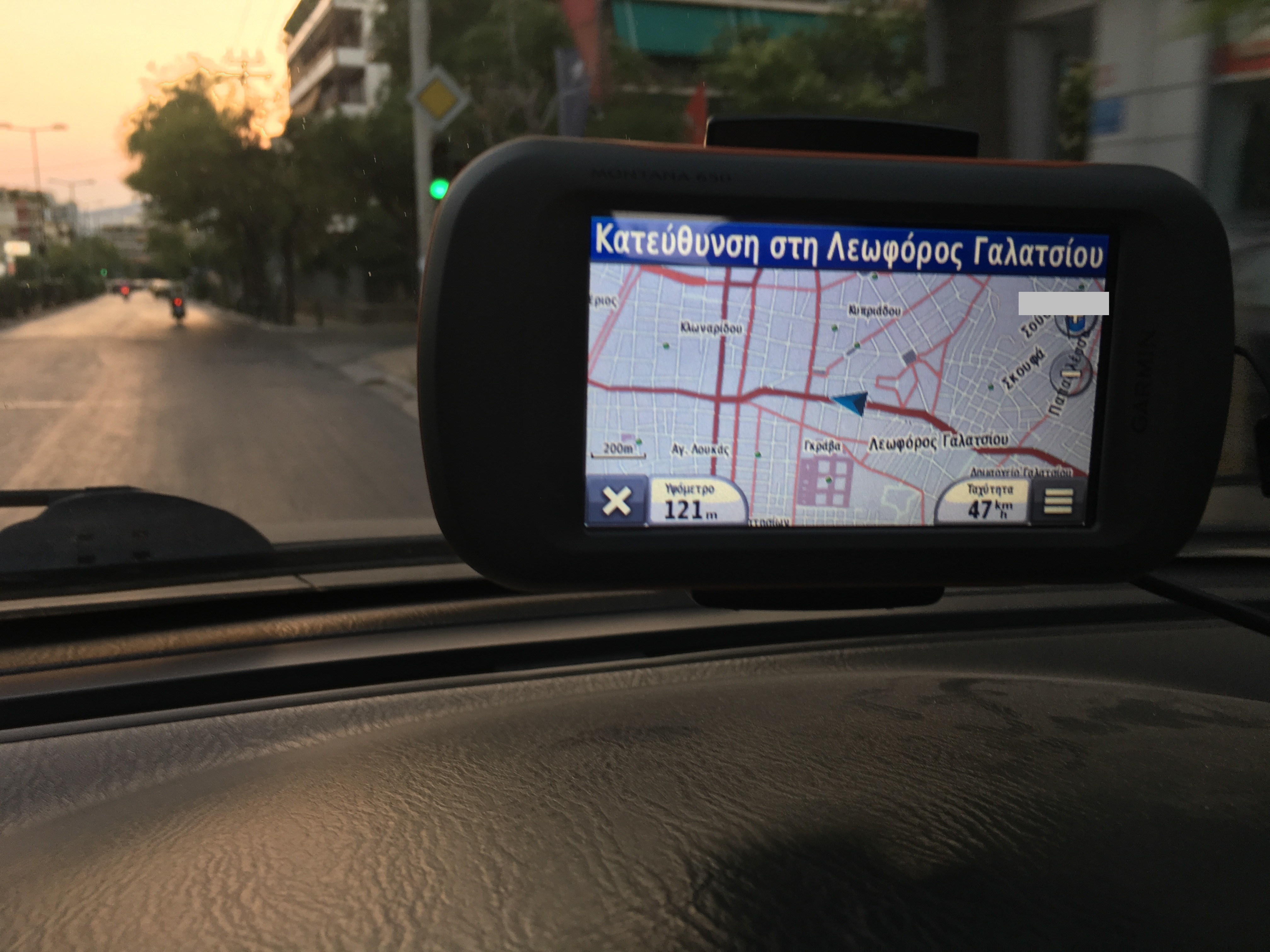

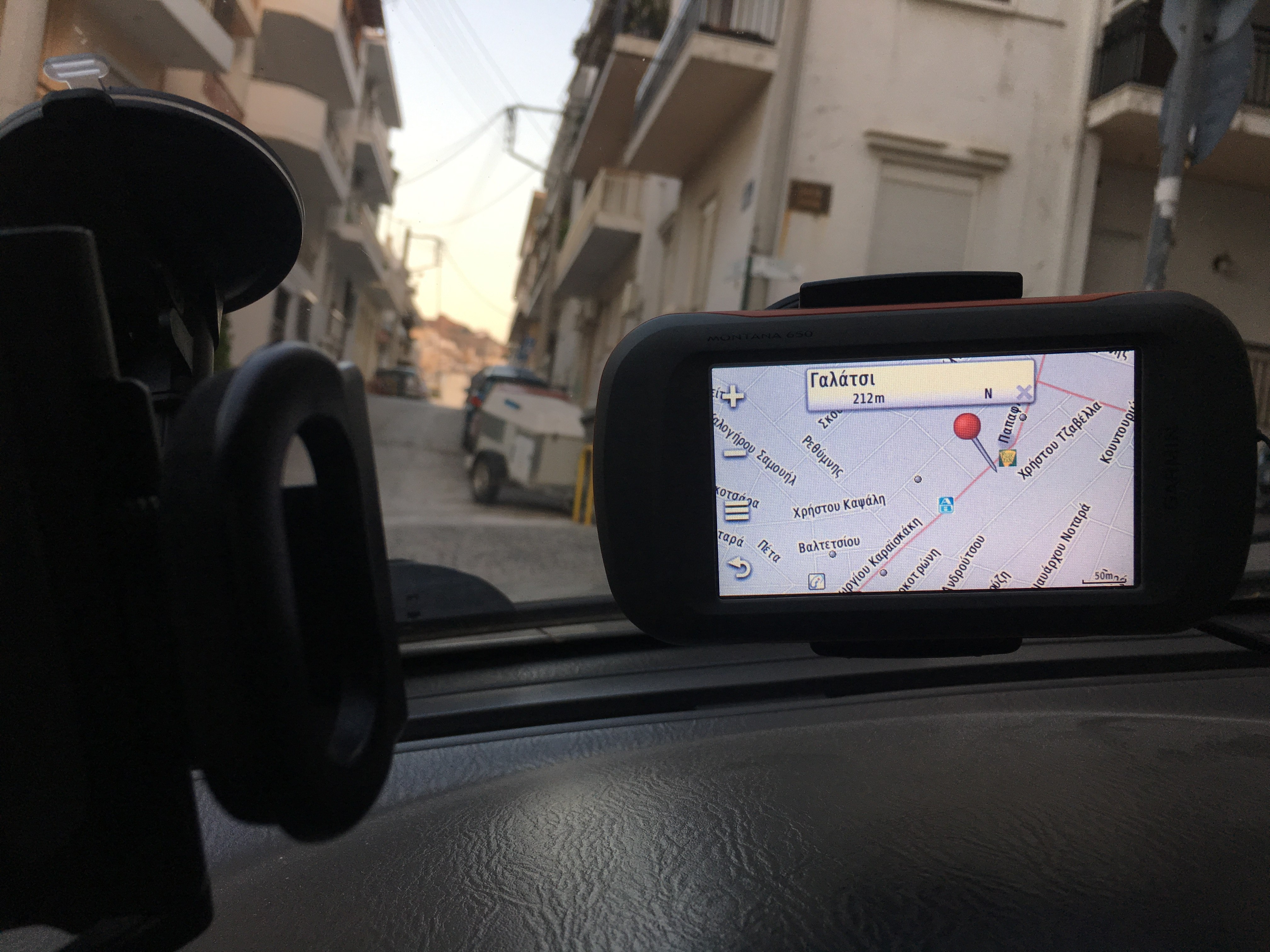

Για να μην πω και για τα χρώματα που διάλεξαν.... :violin:
Δείτε και... αν δεν τρακάρετε προσπαθώντας να δείτε, γράψτε μου!!!!
Οι "κοντινές" φωτογραφίες είναι βάζοντας το κινητό 20cm από το Garmin... Στην ίδια ακριβώς απόσταση που έπρεπε να σκύψω για να καταφέρω να ξεχωρίσω τους δρόμους.....
Το 1ο post ενημερώθηκε...
ΜΗΝ τον βάλετε αν πρωτίστως δεν διορθωθεί!
