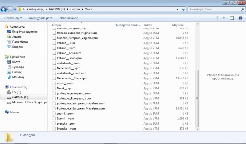

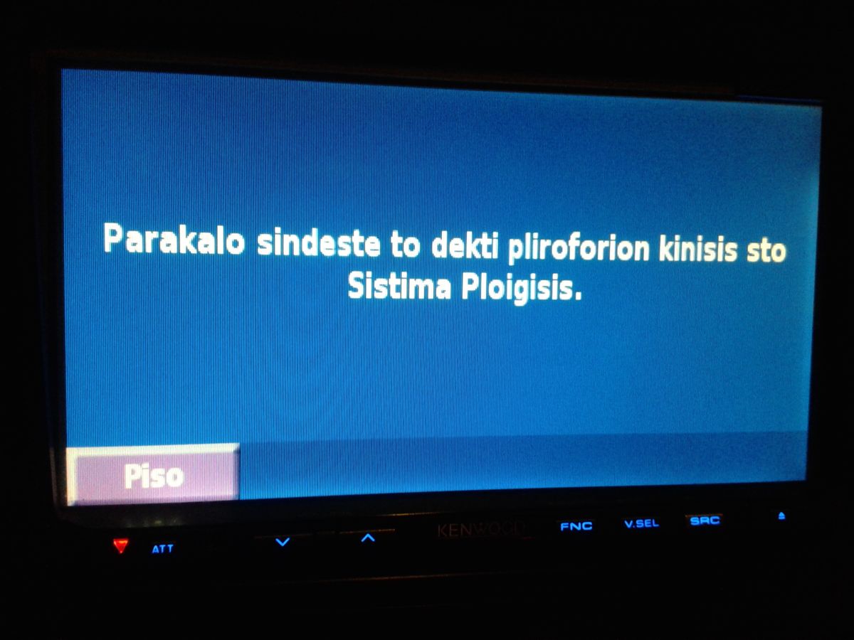

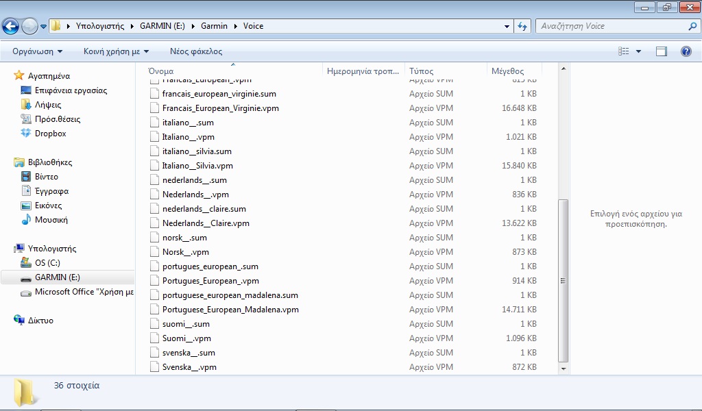

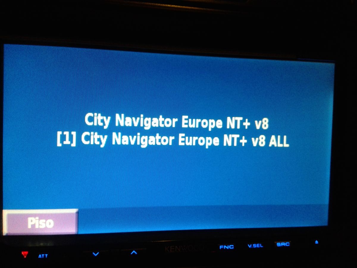

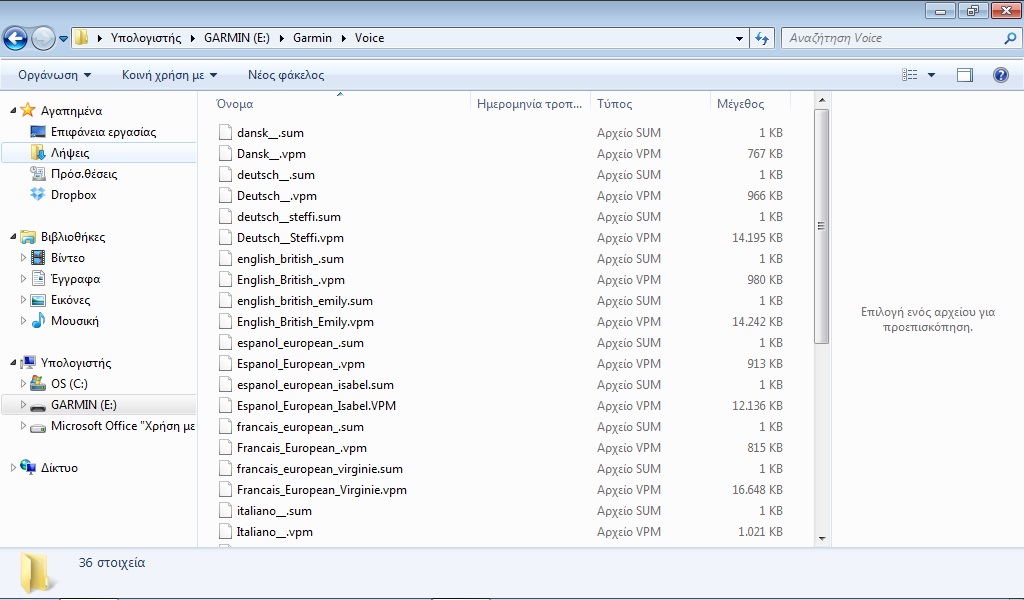

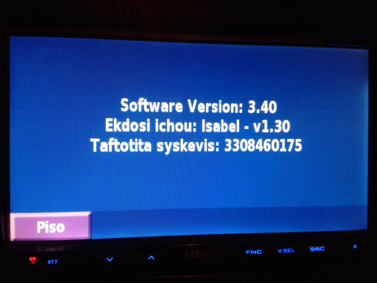

Δημοσίευσηαπό Antonioz » Παρ Οκτ 04, 2013 12:25 am
panoshm έγραψε:Συνδέοντας με USB καλώδιο το 6029 στο PC σου (ως εξ. σκληρό δίσκο) πες μου ποια αρχεία με κατάληξη *.img και *.unl βλέπεις μέσα στο φάκελο "Garmin" (χωρίς να έχεις κάρτα SD εννοείται μέσα στο μηχάνημα, θέλω να δω τι έχεις στην εσωτερική μνήμη του μηχανήματος)
Πανο συνδεσα το pc μου βγαλε ενα μυνημα οτι δεν υπάρχει προγραμμα οδηγησης της συσκευης και μετα ουτε γκουκ ουτε μουκ.. τα μονα στοιχεια που μπορεσα να βρω ειναι τα παρακατω:
μηπως αν βαλω μια αδεια sd, συνδεσω το λαπτοπ και τρεξω το προγραμμα γινει η εγκατασταση; τι να κανω; δεν ξερω :doh:

Δημοσίευσηαπό panoshm » Παρ Οκτ 04, 2013 1:07 am
Antonioz έγραψε:
Κατέβασε τους μετά σύνδεσέ το με το λαπιτόπι και κάνε ότι σου λέω παραπάνω ;-)

Antonioz έγραψε:
O χάρτης σου είναι παλιός, και δεν αναβαθμίζεται "live", πρέπει να βρεις άλλη νεότερη έκδοση
Antonioz έγραψε:
Πληροφορίες κίνησης δεν πρόκειται να δεις ποτέ στο μηχάνημα γιατί πολύ απλά δεν έχεις τον δέκτη κίνησης.... (ούτε ξέρω ποιον χρειάζεσαι μπας και τον αγόραζες... :think: )

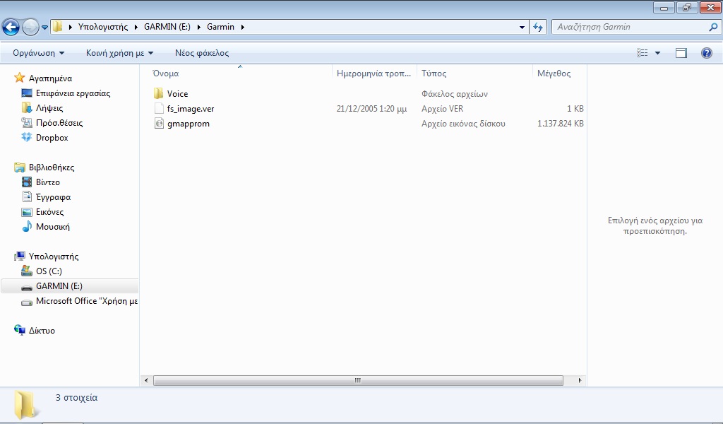

Δημοσίευσηαπό Antonioz » Παρ Οκτ 04, 2013 6:40 pm
Πανο τουτα εχει ο φακελος garmin(πριν την αναβαθμιση λογισμικου)
Re: Διάφορα Updates σε Kenwood DNX6029 with KNA G520
Δημοσίευσηαπό panoshm » Παρ Οκτ 04, 2013 8:17 pm
Μάλιστα.....
Λοιπόν, το αρχείο gmapprom.img (αν ενεργοποιήσεις στα Windows να βλέπεις τις καταλήξεις των αρχείων θα δεις ότι είναι img) είναι ο χάρτης CityNavigator παμπάλαια έκδοση (να φανταστείς η τελευταία έκδοση 2014.20 έχει μέγεθος 3,3Giga όλη η Ευρώπη :whistle: )
Επειδή δεν βλέπω αρχείο gmapprom.unl (το "κλειδί" του χάρτη) προφανώς καταλαβαίνουμε ότι ο χάρτης αυτός είναι σπασμένος
Παρεπιμπτόντως.... για βάλε στα Windows να φαίνονται και τα κρυφά προστατευμένα αρχεία μπας και δούμε τίποτε άλλο....
Άρα: χρειάζεσαι επειγόντως χάρτη :mrgreen: :arrow:
