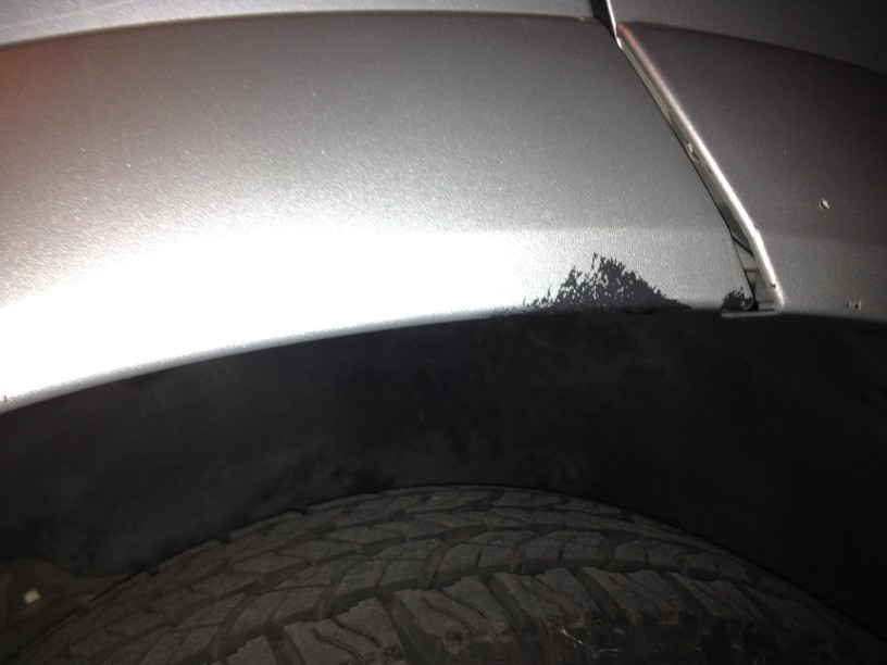

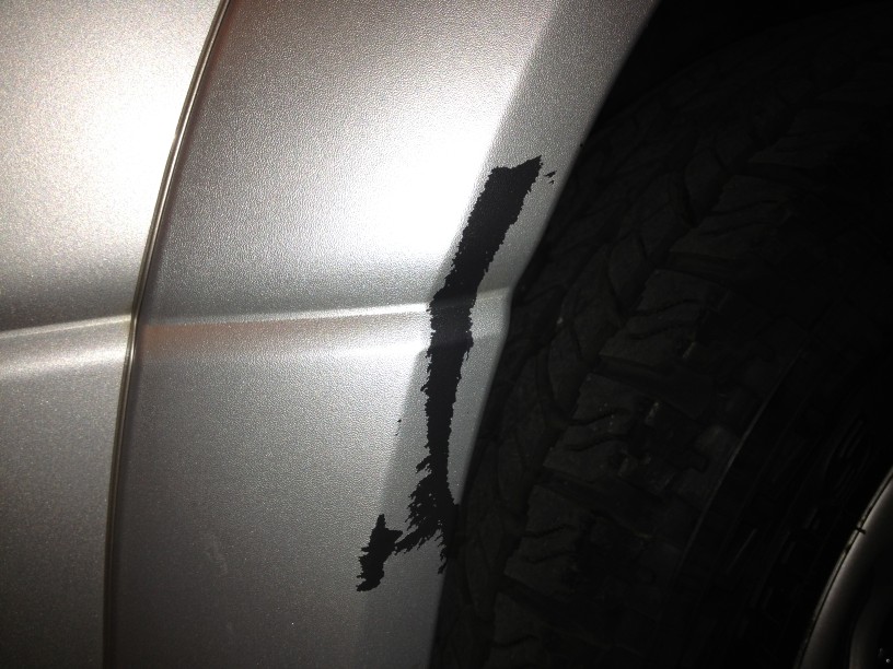

Καλησπέρα σας ,την Κυριακή δεν το γλύτωσα το νέο παράσημο , από πλυντήριο βενζινάδικου, με το πιεστικό .
Θα πρέπει, να του βάλω το χρώμα του τώρα για να μην απλώσουν.εστι δεν ειναι ?
Αν και το ένα , το μεγάλο είναι παλιό , δεν έχει απλώσει (δεν έχει απλώσει, γιατί δεν το πάω συχνά σε πλυντήρια) μου αρέσει να το φροντίζω μόνος .
Τώρα που το πήγα τσούπ, πόρτο το παράσημο.
:shock:
το παλιό
το νέο

Να σου πω την αλήθεια μου, μου φαίνεται λίγο δύσκολο να έγινε αυτό από πιεστικό, αλλά για να το λές κάτι θα ξέρεις παραπάνω... Λογικά θα είχε σκάσει το χρώμα από πριν για να ξεφλούδισε...

nick_89 έγραψε:Να σου πω την αλήθεια μου, μου φαίνεται λίγο δύσκολο να έγινε αυτό από πιεστικό, αλλά για να το λές κάτι θα ξέρεις παραπάνω... Λογικά θα είχε σκάσει το χρώμα από πριν για να ξεφλούδισε...
Καθόλου δύσκολο , Νικόλα μου ! :idea:
Ότι είχα πάρει το NGV και επειδή δεν προλάβαινα να το πλύνω , το πήγα σε βενζινάδικο στην Καλαμακίου .
Ο Πακιστανός ταλιμπάν , πλάκωσε το πιεστικό με καυτό νερό και μου ξήλωσε ένα μεγάλο κομμάτι χρώματος από το ένα μπροστινό πλαστικό του φτερού .
Μάλιστα εκείνη την ώρα καθόμουν σε απόσταση και χάζευα τη διαδικασία και όταν είδα τη φλούδα του χρώματος να σηκώνεται σαν μαργαρίτα , γλίτωσα το έμφραγμα στο παρά τρίχα .
Εννοείται ότι σήκωσα τον κόσμο από τις φωνές , με αποτέλεσμα να μου προτείνουν να πάρω προσφορά από γνωστή εταιρία που επισκευάζει τοπικές ζημιές και γυρνώντας να μου δώσουν τα χρήματα στο χέρι για την επισκευή .
Τι θυμήθηκα τώρα ... :twisted: :twisted:

Στα πλαστικά είναι συχνό φαινόμενο αυτό....
Εγώ το έχω μαύρο το αμάξι και δεν φαίνεται όμως :mrgreen:

Υπάρχουν 2 ειδών ακροφύσια στα πιεστικά. Αυτά που βγάζουν πλάγια δέσμη και έχουν ήπια δύναμη, και τα άλλα που έχουν συγκεντρωτική - που μερικές φορές είναι και περιστροφική. Αυτή είναι και η επικίνδυνη που από κοντά ξηλώνει τα πάντα, ακόμα και το χρώμα της λαμαρίνας, όταν ψεκάζετε από κοντά :!: :!:

την έπαθα και γω
τέλος πάντων μιά λύση είναι πας σε ένα μαγαζί που πουλά χρώματα αυτοκινήτων με το κιλό
βρίσκεις τον κωδικό του χρώματος του αυτοκινήτου σου, είναι στο ταμπελάκι μέσα στη μηχανή.
αγοράζεις λίγο χρώμα πχ για 5 Ε του λες να σου φτιάξει και ένα 2ο κουτάκι γυαλιστικό σκλυρηντικό.
παίρνεις μιά μπατονέτα και αλοίφεις το μέρος, το αφήνεις να στεγνώσει και έπειτα το περνάς γυαλιστικό.
Στην αρχή θα σου φαίνεται κάπως αλλά μετά με τον ήλιο θα δεις ότι θα στρώσει καλύτερα. Βέβαια σε καμιά περίπτωση δεν θα γίνει όπως πρώτα, θα είναι όμως πολύ καλύτερο από τα μαύρα κομμάτια που έχεις τώρα

harijohn έγραψε:αγοράζεις λίγο χρώμα πχ για 5 Ε του λες να σου φτιάξει και ένα 2ο κουτάκι γυαλιστικό σκλυρηντικό.
Από όσο γνωρίζω , το λιγότερο που σου φτιάχνουν είναι 1/4 του λίτρου .
Και η τιμή του ακρυλικού τσούζει . Είναι γύρω στα 50€ το χρώμα ,συν τον καταλύτη ,συν το διαλυτικό ,συν το βερνίκι ,συν τον σκληρυντή του .
Re: Παράσημα από πλυντήριο
Δημοσίευσηαπό Σταύρος 4x4 » Παρ Νοέμ 09, 2012 11:25 pm
Θα πάω να ρωτήσω , κάτι είχα ακούσει απο φίλο, ότι για να το φτιάξει φανοποιός , για μάζεμα γύρο γύρο :gyros:
Περίπου 40 με 50 € . Αν είναι εστι , είναι καλύτερα !Θα δούμε . :D :ugeek:
