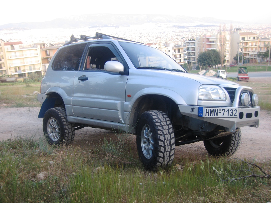

Δημοσίευσηαπό KON.GV » Κυρ Απρ 04, 2010 9:48 pm

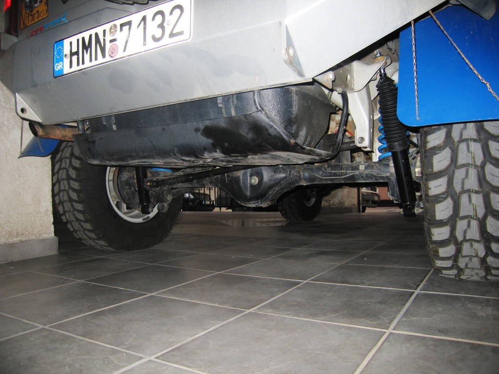

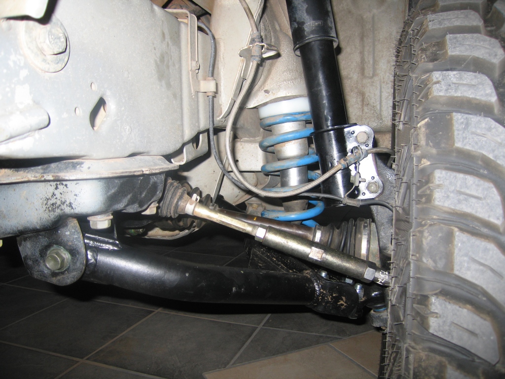

Στο εμπρός σύστημα...
1)ψαλίδια calmini(θα ειμουνα πιο καλά αν είχα χειροποίητα ιδιου μήκους και σαφώς πιο ανθεκτικά)
2)ελατήρια MAD με αποστάτη σχετικά μικρό
3)βάσεις χαμηλώματος εμπρός διαφορικού
4)ρυθμιζόμενες καμπερόπλακες από την protrack.gr
5)μεγαλύτερα bump-stop(για να μην καρφώσουν τα αμορτισερ σε απότομο βύθισμα
6)αμορτισερ από bi mors στα μέτρα που τα θέλω και μελετημένα για mad ελατηρια
το αποτέλεσμα για εμπρός???3,14" πάνω από ανάρτηση με την αντίχτοιχη διαδρομή και τα ημιαξόνια σε πολύ χαλαρή θέση... :wink:

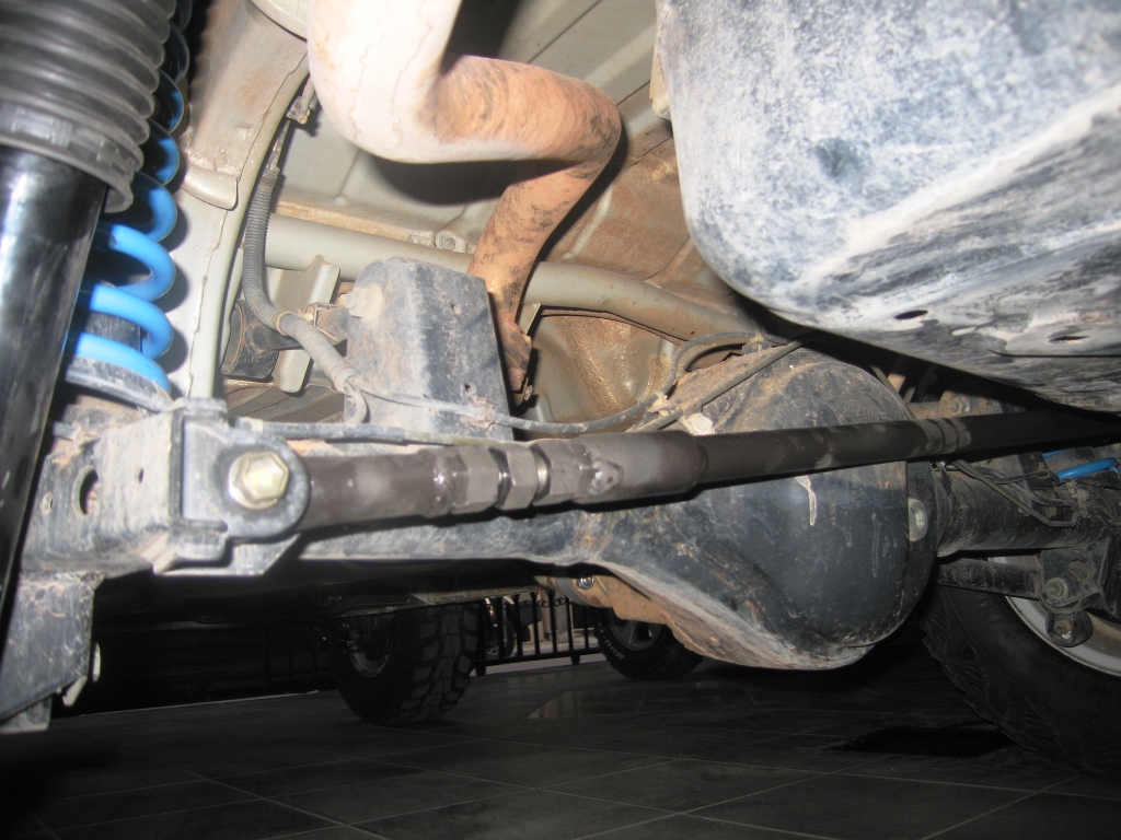

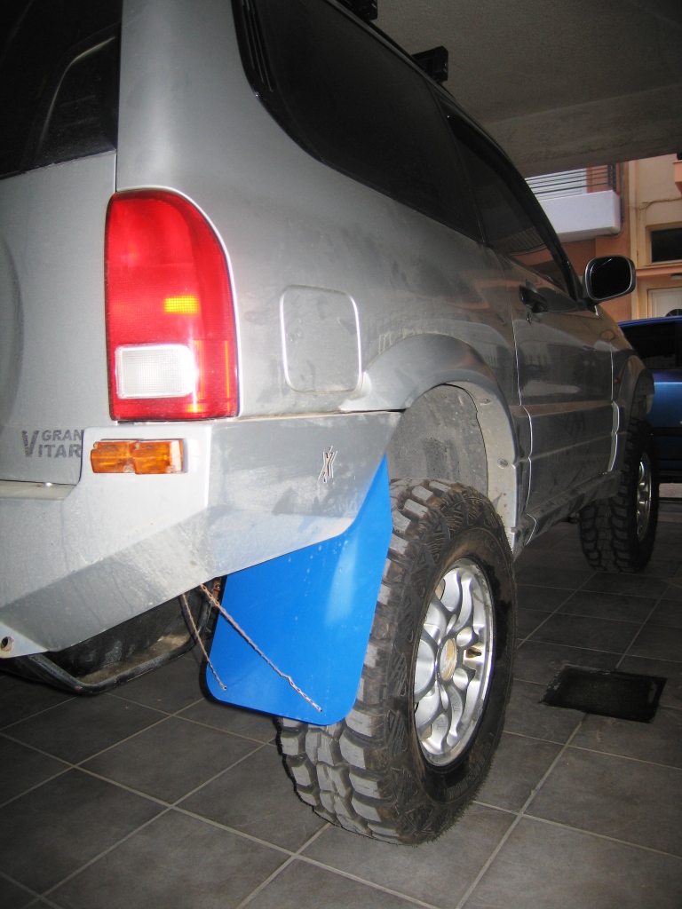

Πίσω σύστημα...
1)Ελατήρια MAD με αποστάτη
2)ρυθμιζόμενη ράβδος πανάρ από την protrack.gr
3)ρυθμιζόμενα πίσω μπράτσα από την protrack (ήδη τα είχα) τα πάνω δέ χρειάστηκε να γίνουν ρυθμιζόμενα.

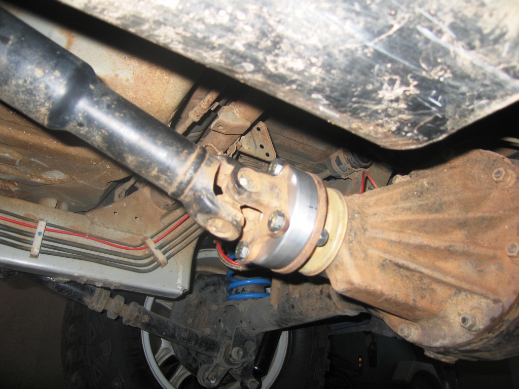

4)απόστάτης αλλουμινίου για το πίσω διαφορικό από την protrack.gr (το slip yoke βγήκε έξω 4 εκ περίπου σε κατάστηση ηρεμίας)
5)αμορτισερ bi mors στα μέτρα που τα θέλω και μελέτημένα για mad ελατήρια
το αποτέλεσμα για πίσω???3,5" πάνω από ανάρτηση με την αντίστοιχη διαδρομή. :wink:

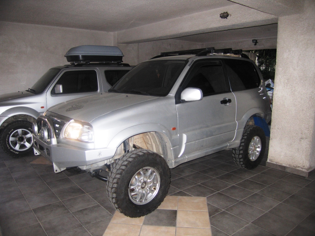

το τελικό αποτέλεσμα??
το όλο στήσιμο επημελήθηκε προσωπικά ο Αμοργιανός.
ακόμη να πώ ότι στο δρόμο είμαι όπως πριν...παρόλο το ύψος...
επίσης οι εμπρός τροχοί βγήκανε έξω κανα πονταλάκι λόγω ψαλιδιού και το gv είναι ακόμη πιο σταθερό. :wink:
τα υπόλοιπα στις εξορμήσεις και σε χωσίδια.... :ugeek:

Re: Πλήρως ρυθμιζόμενη ανάρτηση για GV.
Δημοσίευσηαπό KON.GV » Κυρ Απρ 04, 2010 9:56 pm
ξέχασα να πώ ότι σε σχέση με μαμά ανάρτηση είμαι 3,5" πάνω. :wink:
καλά για την κάμπερ εμπρός και για γεωμετρία απλώς έχω χαζεψει... :mrgreen: :mrgreen:
για να γίνει σωστότερη δουλειά και το κέντρο βάρους να πάει λίγο πιο χαμηλά πρέπει να χαμηλώσω το bodylift αλλά θέλει πολύ κόψε -ραψε στους προφυλακτήρες οπότε το αφήνω έτσι....ούτως η άλλως οι τροχοί είναι ακόμη πιο έξω.. :wink:

Δημοσίευσηαπό KON.GV » Κυρ Απρ 04, 2010 10:18 pm
τα χωσίδια θα γίνουνε στην κατασκήνωση.... :wink:
για ανάρτηση έχω φτάσει στο τέρμα...δεν έχει κάτι παραπάνω όσον αφορά το όχημά μου...

Δημοσίευσηαπό KON.GV » Δευτ Απρ 05, 2010 10:06 pm
Παλικάρια ευχαριστώ για τα καλά σας λογια. :wink:
σήμερα το ψηλο κούνησα για βόλτα....χαίρομαι να το γκαζώνω....πήγανα το κρεμάσω αλλα δεν κρεμάει...θα γίνει στην εκδρομή.... :twisted: :twisted:
δεν φτάνει την πίσω τρελή διαδρομή αλλά τώρα έχω και εμπρός περισσότερη(που δεν είχα συνηθισει... :mrgreen:)
όχι τπτ άλλο περνάς και με άνεση από κάτω...άντε να βρω τάκο τώρα για αλλαγή ρεζέρβας... :mrgreen: :mrgreen:
η Εμπρός ανάρτηση είναι ΄σκληρή(όχι κούτσουρο) γιατί έχει υπολογιστεί και το βάρος του εργάτη... :wink:
φιλάρα Eboeas για το ελαστικό μπορείς και 235/85/16 να βάλεις η 9,5/16.το πρόβλημα-θέμα βρίσκεται εμπρός στον μαρσπιέ εκεί που στρίβει ο τροχος....βρίσκει και θέλει τον άλλον τροχό να κόψει.... :twisted: :twisted:
έχω δει και 235/75/16 η 30/9,5/16 δλδ 76 εκ. διάμετρος να ειναι μια χαρά...με 2,5".
Σε αυτό το κομμάτι ο Ιαπωνας έκανε μαμακία.....το ψαλίδι έπρεπε το ρημάδι να είναι λίγο πιο μπροστά...2-3 πονταλάκια....
και σαφώς θα είχαμε μεγαλύτερο μεταξόνιο και μεγα΄λύτερη διάσταση ελαστικών δίχως πρόβλημα....
αλλά αν τα έκανε όλα αυτά ο Ιαπωνας και άλλα τόσα το gv θα κοστιζε τα 2πλάσια... :ugeek: :ugeek:
