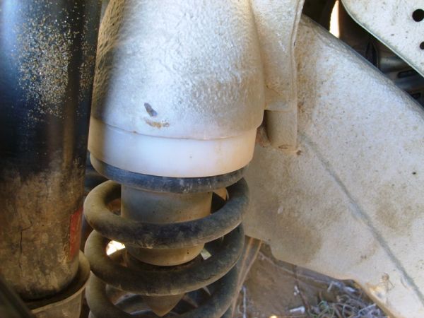

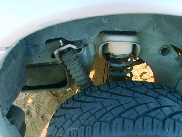

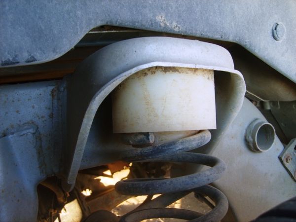

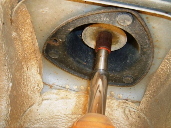

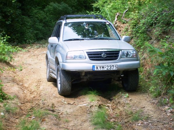

Οι διστάσεις είναι:
Μπροστά: εξωτερική διάμετρος 107 mm
εσωτερική διάμετρος 62,6 mm
πατούρα ελλατηρίου 74 mm
ύψος 3cm
Πίσω: εξωτερική διάμετρος 97 mm
εσωτερική διάμετρος 54 mm
πατούρα ελλατηρίου 62 mm
ύψος 6 cm

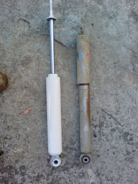

Τα πίσω αμορτησέρ είναι της pro comp 7cm μακρύτερα απο τα μαμά.
Το αυτοκίνητο έχει πάρει 6 cm ύψος χωρίς προβλήματα στα ημιαξόνια και το σταυρό.
Το μόνο προβληματάκι είναι η γωνία κάμπερ που αναγγαστικά πρέπει να ανοίξει
η πάνω τρύπα στη βάση του αμορτησέρ για να ρυθμιστεί.
Κοστολόγιο:προσθήκες ελλατηρίων 80ε κατασκευή
προσθήκες μπροστά αμορτησέρ 40ε
πίσω αμορτησέρ 140ε
ευθυγράμιση 30ε
τοποθέτηση δέν ξέρω γιατί τα έβαλα μόνος μου.

Δημοσίευσηαπό ΔΗΜΗΤΡΗΣ GV 2000 » Τετ Αύγ 05, 2009 11:46 am
Η πίσω αντιστρεπτική είναι στη θέση της η μπροστά λείπει :lol: :lol:
Με καμπερόβιδες δέν ερχόταν με τίποτα μόνο με τρόχισμα :(
Η συμπεριφορά στο δρόμο έχει αλλάξει αλλα όχι πολλύ, τα pro comp όλλα τα λευτά,
πιστεύω οτι είναι ο καλύτερος συνδυασμός on-off.

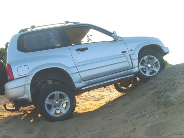

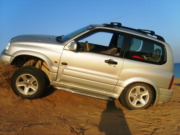

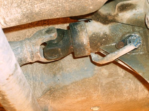

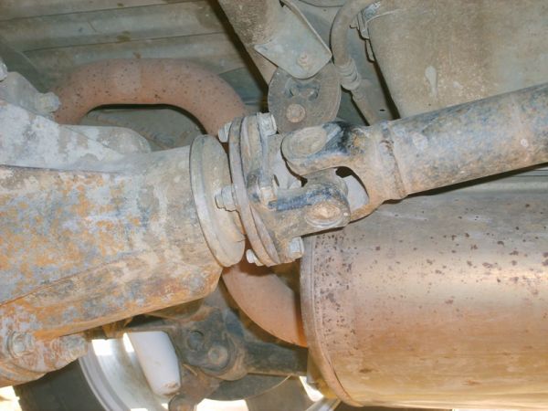

Δημοσίευσηαπό ΔΗΜΗΤΡΗΣ GV 2000 » Πέμ Αύγ 06, 2009 9:43 am
Με το πίσω διαφορικό δέν υπάρχει κανένα πρόβλημα.
Οι φοτο τραβήχτηκαν μαζί με τις παραπάνω στο κρέμαζμα.
Χωρίς την ζαμφόρ το αυτοκίνητο αλλάζει υπερβοληκά (πρως το καλύτερο) εκτός δρόμου
αλλα στο δρόμο και ειδικά σε στροφηλίκια χάνει πάρα πολύ σε σιμείο που μπορώ να πω
οτι σε sport οδήγηση είναι επικίνδυνο και πολύ κουραστικό
γιατί έχει πολύ μεγάλη υποστροφή.
Και μιά φοτο απο τα pro comp δίπλα στα kyb
