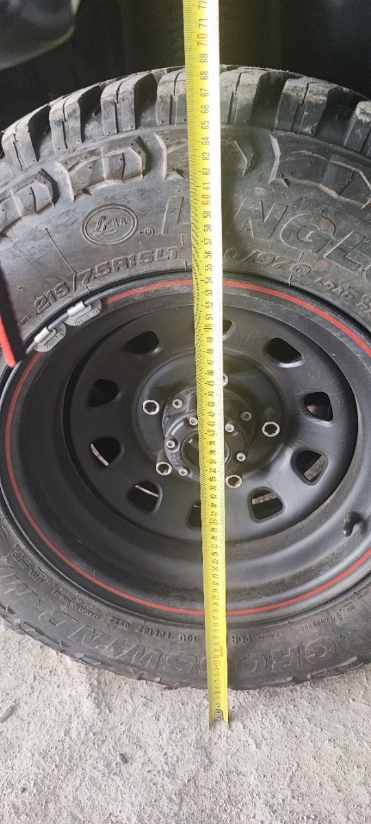

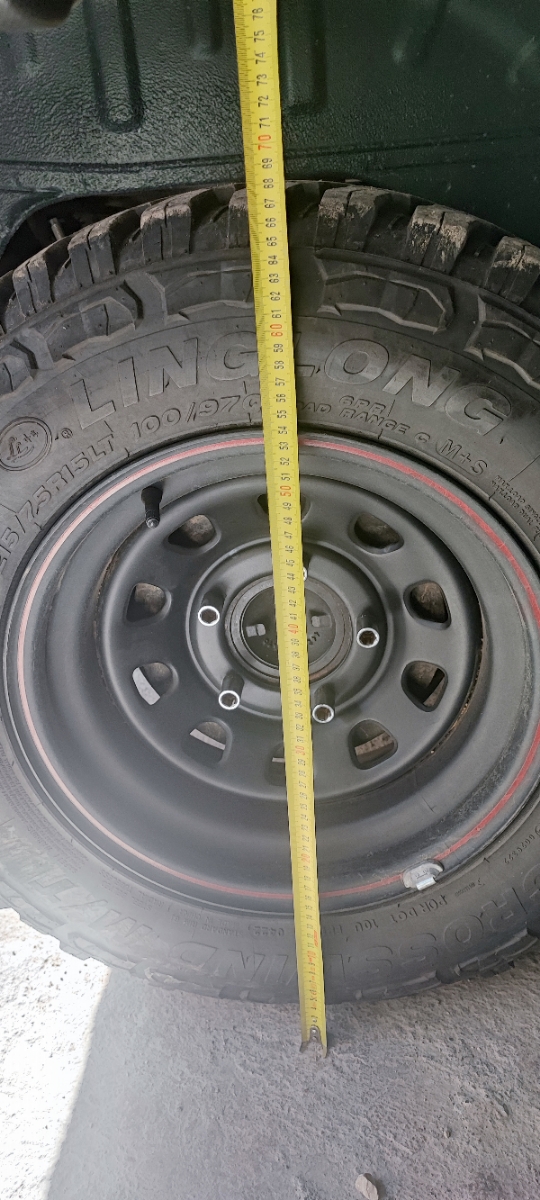

Δημοσίευσηαπό stamatdi » Σάβ Δεκ 23, 2023 1:07 pm
Εγώ φοράω 215*75*15 με mud ελατήρια που είναι +3cm καί τα παίρνει μια χαρά! η μαμά διάσταση είναι 195*80*15
, Ζάντες έχω σιδερένιες με offset -20 πού αυτό παίζει σημαντικό ρόλο στο εάν θα σού βρίσκει το λάστιχο.

Δημοσίευσηαπό stamatdi » Σάβ Δεκ 23, 2023 3:28 pm
Σού έβγαλα καί μερικές φωτογραφίες για να έχεις μία ιδέα
