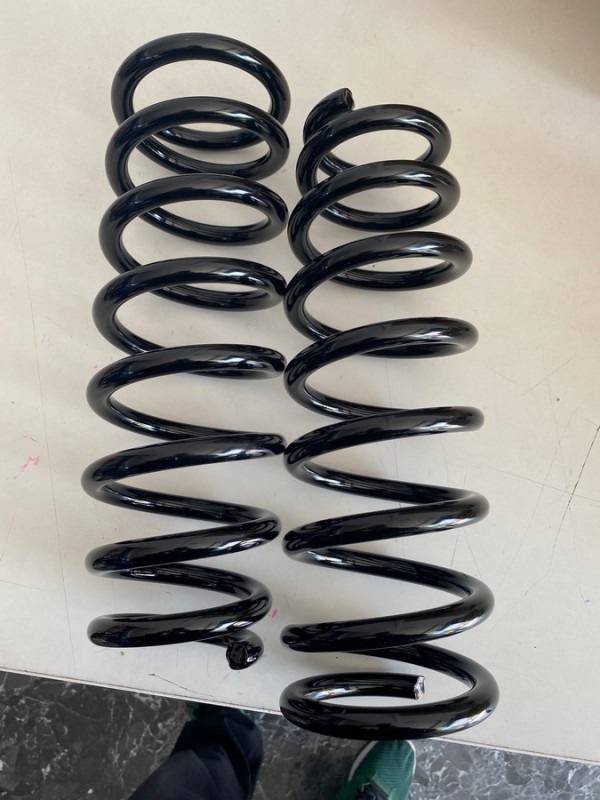

2ο Θέμα (σημαντικό όπως εξελίχθηκε η ιστορία) . Τοποθέτησα ελαστικά mud προ μηνός με αλλαγή ζάντας . Βρήκα από Jimny σιδερένιες 15αρες και λάστιχα mud Westlake 235/15/80 . Μπροστά όλα καλά , πίσω όμως βρίσκουν . Αφού λοιπόν για μου το ψηλώσουν ζήτησαν 500 ευρώ ( !!!) με... αποστάτες αποφάσισα να προχωρήσω σε αγορά ανάρτησης ουσιαστικά στα ίδια χρήματα . Από ένα κατάστημα που έμαθα γι'αυτό στο φόρουμ.
MP ελατήρια Kayaba αμορτισέρ και δυο αποστάτες για το μπροστινά αμορτισέρ από τον ίδιο...
Το πρόβλημα; Μπροστά οκ , πίσω όμως το ελατήριο είναι τόσο σκληρό που αν ανεβάσω τον ένα τροχό σε ένα τούβλο θα σηκωθεί και ο απέναντι... Το δε αμορτισέρ είναι τερματισμένο στην έκταση του!! Το είδα με τα μάτια γιατί με φώναξε ο μηχανικός μου να είμαι μπροστά...

ΣΡΕΚ έγραψε:βαλε τα δικα του ελλατηρια παλι πισω φιλε μου και ξανα δεστο ........... μπορει να χρειαστει πιο μεγαλες προσθηκες πισω
Η μια λύση είναι αυτή , οι προσθήκες ή τοποθέτηση μακρύτερων ελατηρίων αμορτισέρ . Το θέμα είναι , θα δεχτεί επιστροφή ο έμπορος και αντικατάστασή τους με αυτά που κάνουν; Δεν έχουν δουλευτεί καθόλου.. Το αστείο ξέρεις πιο είναι; Πως στην συνομιλία μας ρωτήθηκα αν φέρω κοτσαδόρο ή αν έχω σκυλόσπιτο αφού προφανώς είναι σημαντικό , παρόλα αυτά λάθος η παραγγελία.

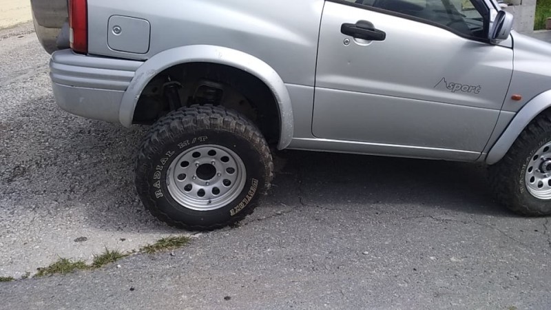

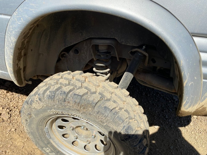

Δημοσίευσηαπό dimtsag » Παρ Απρ 03, 2020 3:25 pm

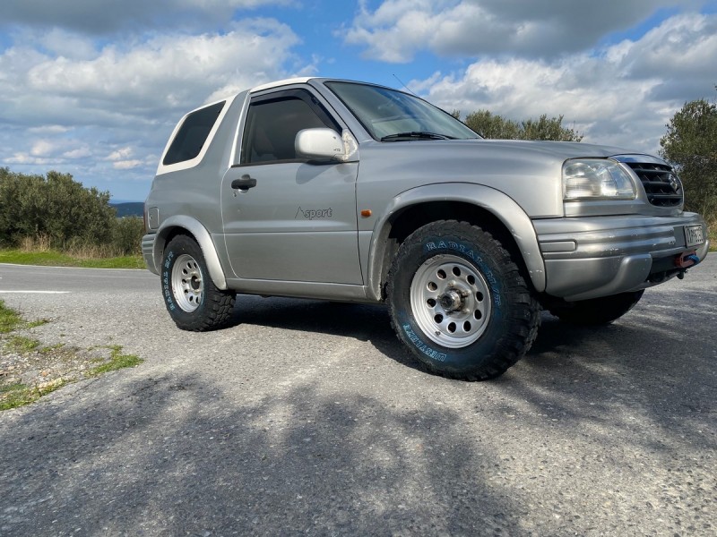

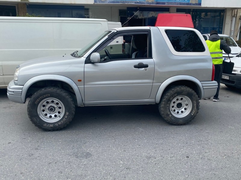

Πάμε :

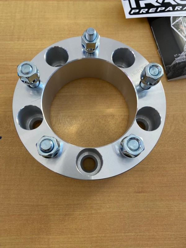

Οι αποστάτες της μπροστά ανάρτησης (φτιάχτηκαν στον τόρνο) :
Οι αποστάτες τροχών:

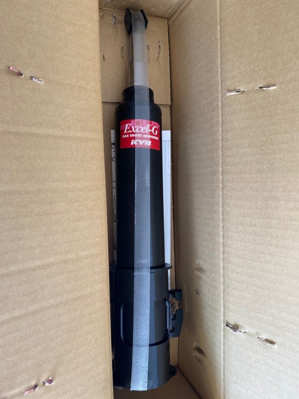

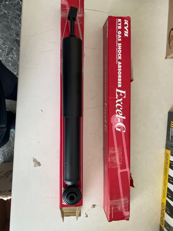

Οι αναρτήσεις : Επέστρεψα τα πίσω αμορτισέρ και τα αλλάξαμε με μακρύτερα ,

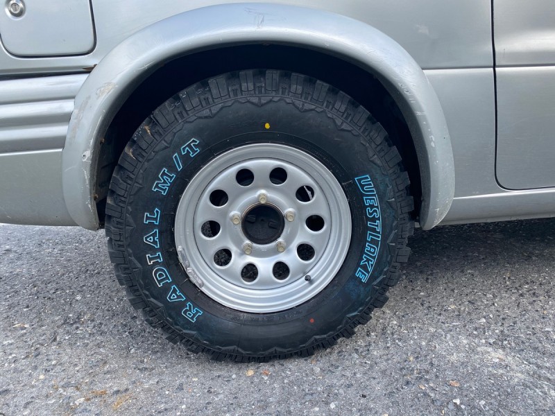

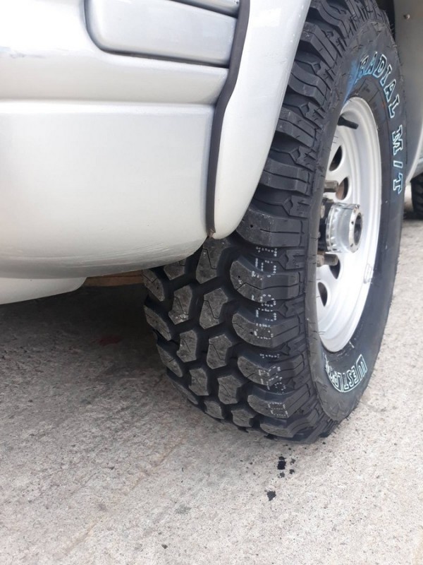

Τα λάστιχα :
Το GV πριν και μετά την τοποθέτηση των ελαστικών και ανάρτησης :
Πριν:
Μετά:

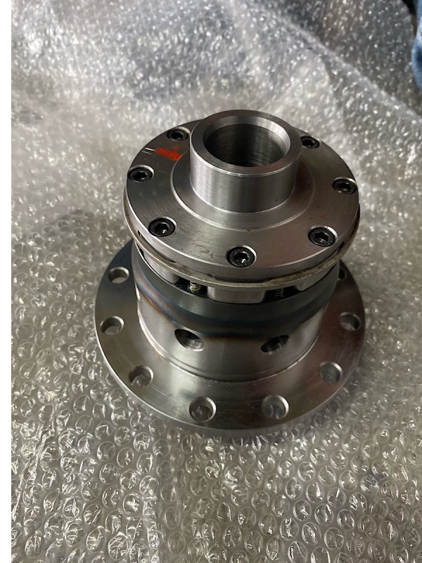

Δημοσίευσηαπό dimtsag » Τρί Απρ 07, 2020 6:09 pm

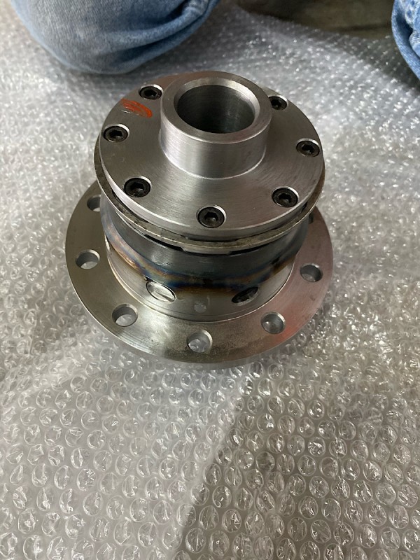

Και για το τέλος τα καλύτερα κομμάτια :

Δημοσίευσηαπό dimtsag » Δευτ Ιουν 15, 2020 3:40 pm
spy111 έγραψε:Τελικά ποιο μπλοκέ πήρες ?? μάρκα,τιμή κτλ...
Του Αμοργιανού τα μπλοκέ πήρα. Μπρός-πίσω μαζί με το κομπρεσέρ ασχέτως αν δεν το χρησιμοποιήσω ,γιατί είχα πάρει αυτό που αναφέρει ο Κώστας εδώ : viewtopic.php?f=19&t=27227

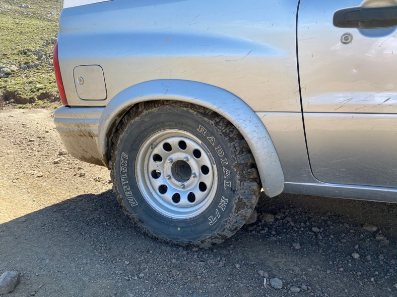

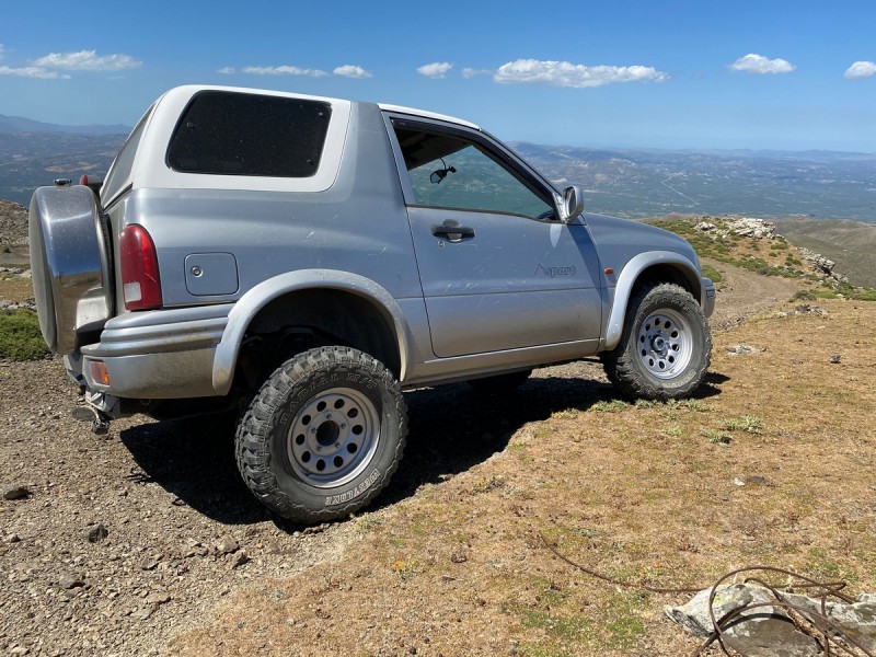

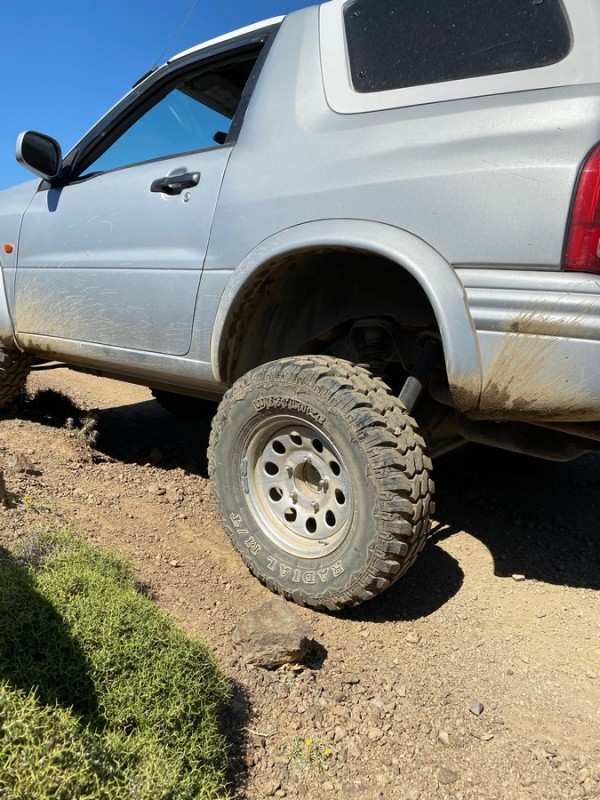

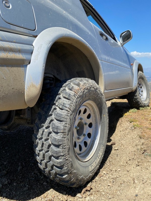

Μερικές φωτογραφίες από την βόλτα που έκανα την Τετάρτη που μας πέρασε (11/6) :
Στην 1η και 2η φωτογραφία στην μεν έκταση της ανάρτησης το λάστιχο ακόμα πατάει κάτω στη δε συμπίεση της παραδόξως δεν ακουμπάει πουθενά στον θόλο....
Πραγματικά είναι άλλο αυτοκίνητο μόνο με αυτές τις δύο βελτιώσεις , λάστιχα+ανάρτηση ...
Επίσης του έκανα και την 1η ζημιά , κάπου χτύπησε πέτρα το κάτω άκρο που βιδώνει το αμορτισέρ και έσπασε την βίδα που το κρατούσε με αποτέλεσμα να κρέμεται ! Ένιωθα κάτι σαν βάρκα στο γυαλό αλλά δεν έδωσα σημασία..
