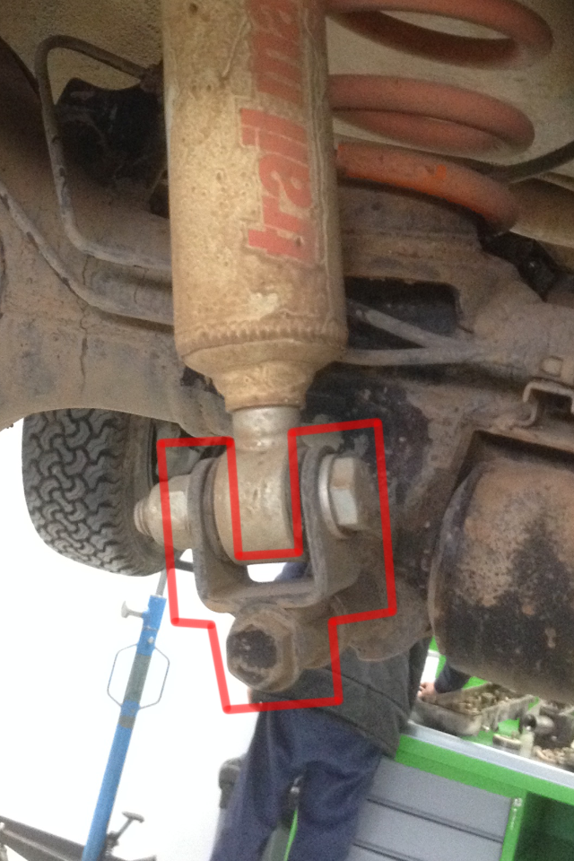

Δημοσίευσηαπό sw1ive » Κυρ Ιαν 26, 2020 10:19 pm
-Να ρωτήσω και εγώ ;;;
Να φανταστώ ότι το (repositioners) είναι η επέκταση των πίσω αμορτισέρ
όπως έχω σημειώσει στην παρακάτω φωτογραφία.
Σκοπός είναι να μπορεί να κρεμάσει περισσότερο ο πίσω τροχός ;;; εφόσων το επιτρέπει και το ελατήριο ;;;
Ποια είναι η Ελληνική του ονομασία του ;;;
Υπάρχει έτοιμο στο εμπόριο ή είναι παραγγελία ιδιοκατασκευή ;;
Έχει σπάσει και σε άλλους ή ο τυχερός ήτας μόνο ο Πάνος όπως σημειώνει σε παραπάνω post ;;;

Re: OME ελατήρια
Δημοσίευσηαπό panoshm » Κυρ Ιαν 26, 2020 10:41 pm
Κατ' αρχήν αυτό στη φωτό δεν είναι από GV, έχουμε άλλη βάση εμείς....
Δεύτερον έχει σπάσει σε πολλά GV, διάβασε το topic που έβαλα και θα δεις... η τοποθέτησή τους επιβάλει και ενίσχυση της βάσης ;-)
Δημοσιεύσεις: 30527

Δημοσίευσηαπό stelios8ess » Δευτ Ιαν 27, 2020 11:36 am
Ενισχύεται την βάση για περισσότερη αντοχή ή
κάνετε πατέντα για να μακραίνει το αμορτισέρ :think:
Από ότι ξέρω υπάρχουν στο εμπόριο πιο μακριά αμορτισέρ.
