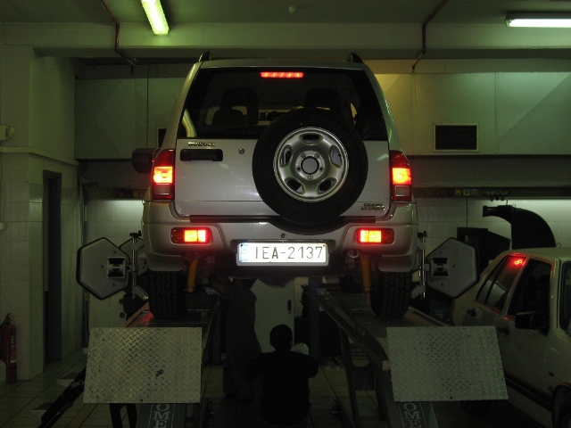

Δημοσίευσηαπό GEORGE.B » Παρ Απρ 24, 2009 9:28 pm
Μ. Παρασκευη και ωρα 16.30.
Γιατι στην δουλεια? ε γιατι ετσι θελουν ορισμενοι τελος παντον.
Ηταν ευκαιρια για εμενα να βαλω την αναρτηση που την ειχα δυο εβδομαδες και την εβλεπα αλλα λογο δουλειας δεν προλαβαινα να την βαλω.Την συγκεκρημενη μερα ομως δεν ειχα κανενα ραντεβου και την εβαλα μαζι με τα λαστιχα και βεβαιως ευθυγραμιση.
Φιλοι μου αλλο πραμα το τουτου να και μερικες φωτοΕικόνα

Δημοσίευσηαπό kbntinos » Παρ Απρ 24, 2009 9:38 pm
Φίλε μου Καλορίζικα.πόσο σου πηγε η ανάρτηση? Τα 694, 215/65 άφησες η αλλαξες διάσταση?

Δημοσίευσηαπό GEORGE.B » Παρ Απρ 24, 2009 10:01 pm
H αναρτηση κοντα στο χιλιαρικο τωρα τα λαστιχα αφησα την ιδια διασταση αλλα εχω ακομα ενα σετ ζαντες που εκει θα μπουν mad μαλλον 225/75/16 διαβαζω και της εμπειριες των αλλων παιδιων απο το forum σχετικα με τα ελαστικα και δεν εχω αποφασισει ακομα :shock:

Δημοσίευσηαπό l200 » Παρ Απρ 24, 2009 10:12 pm
φιλε μου βλεπω τα πισω φωτα δεξια και αριστερα της πορτας αναβουν .αγορασες και νουργια η εκανες καποια πατεντα?

Δημοσίευσηαπό kbntinos » Παρ Απρ 24, 2009 10:43 pm
l200 έγραψε:φιλε μου βλεπω τα πισω φωτα δεξια και αριστερα της πορτας αναβουν .αγορασες και νουργια η εκανες καποια πατεντα?
Φίλε μου και εγω εχω βαλει τα φωτα εκει αλλα αναβουν στο πανω μέρος για να εχω και το ομίχλης.Μόνο με πατέντα γιατι δεν εχει τίποτα εκει το φαναρι ειναι κενό.Κανεις τρύπα απο το εσωτερικο του και μετα βαζεις λαμπίτσα παιρνοντας ρευμα απο τα φωτα του προφυλακτηρα.

Δημοσίευσηαπό GEORGE.B » Παρ Απρ 24, 2009 11:06 pm
Για τα φωτα ναι επεσε πατεντα και σχετικα ευκολη το φως ομιχλης παραμενει βεβαια. Η αναρτηση ειναι το σετ της οme αμορτισερ και ελατηρια οσο για τα λαστιχα ειναι ακομα υπο σκεψη
Τι θα ελεγες για 215/75/16 ??

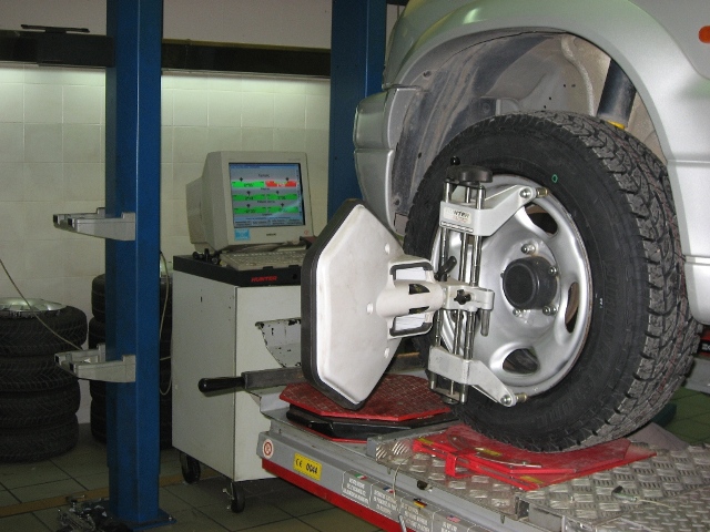

Δημοσίευσηαπό GEORGE.B » Παρ Απρ 24, 2009 11:08 pm
Να αλλη μια φωτοΕικόνα

Δημοσίευσηαπό dpol » Παρ Απρ 24, 2009 11:19 pm
Γιώργο ξέρεις εάν το caber ήρθε μηδέν μετά το ψήλωμα??

Δημοσίευσηαπό GEORGE.B » Παρ Απρ 24, 2009 11:44 pm
φιλε dpol ναι το camber ηρθε αλλα οριακα και επειδη δεν μου αρεσουν τα οριακα θα παρω καμπεροβιδες.

Δημοσίευσηαπό dpol » Παρ Απρ 24, 2009 11:56 pm
GEORGE.B έγραψε:φιλε dpol ναι το camber ηρθε αλλα οριακα και επειδη δεν μου αρεσουν τα οριακα θα παρω καμπεροβιδες.
φιλε kbntinos η δευτερη τετραδα ζαντες υπαρχει και βεβαιως θα γινει ετσι οπως λες η δουλεια, οσο για την διασταση που λες ναι γιατι οχι
Γιώργο επιπλέον μια ερώτηση, όταν λες οριακά πόσο δηλαδή, εγώ για παράδειγμα με ΟΜΕ + MAD ελατήρια το camber έχει μια μοίρα απόκλιση.

Δημοσίευσηαπό GEORGE.B » Σάβ Απρ 25, 2009 12:23 am
λοιπον το μηχανημα που εχουμε στην δουλεια το εχω ρυθμιση να μετραει χιλιοστα της μοιρας εαν εισαι εκτος οι μπαρα ειναι κοκκινη εαν εισαι μεσα στα ορια γινεται πρασινη εγω λοιπον ημουν κοκκινος για μερικα χιλιοστα της μοιρας.
Σε 1000 χιλιομετρα θα ξανακανω ευθυγραμιση για να εχουν πατηση και τα λαστιχα και η αναρτηση.
