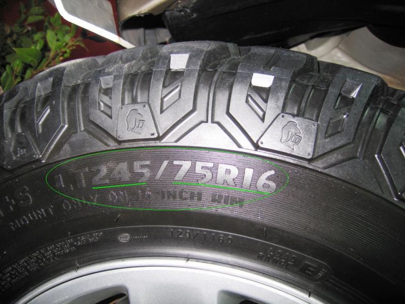

Δημοσίευσηαπό KON.GV » Πέμ Απρ 16, 2009 9:00 pm
χωρις να "κοψεις" θολους με calmini 2,5 και bodylift χωραει και 245/75/16. :wink:
Εικόνα.
το μεγαλυτερο ελαστικο που εχω δει σε 2λιτρο GVπαλαιο με αναρτηση calmini/bodylift και λιγο κομμενοι οι θολοι (εμπρος και πισω κατω χαμηλα)
ειναι 265/75/16 και μαλιστα 100%χωματινο. :shock: :D :D :wink:
