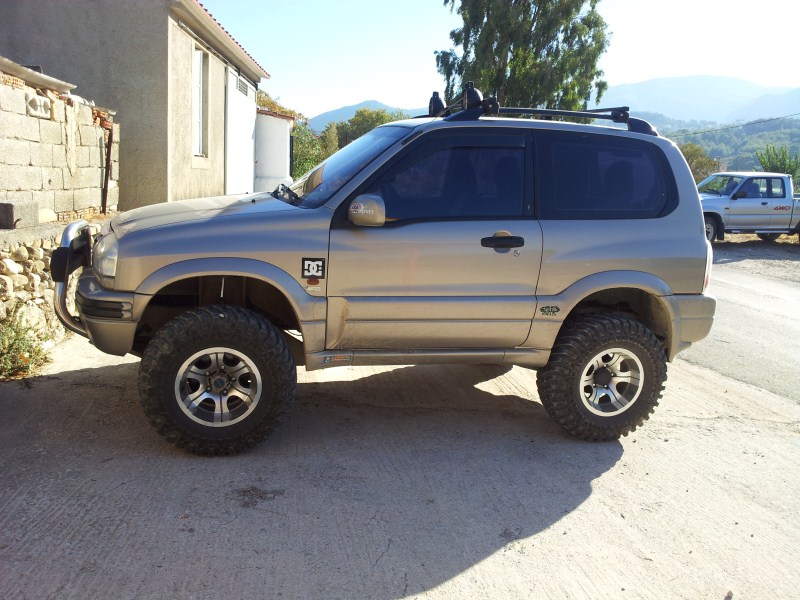

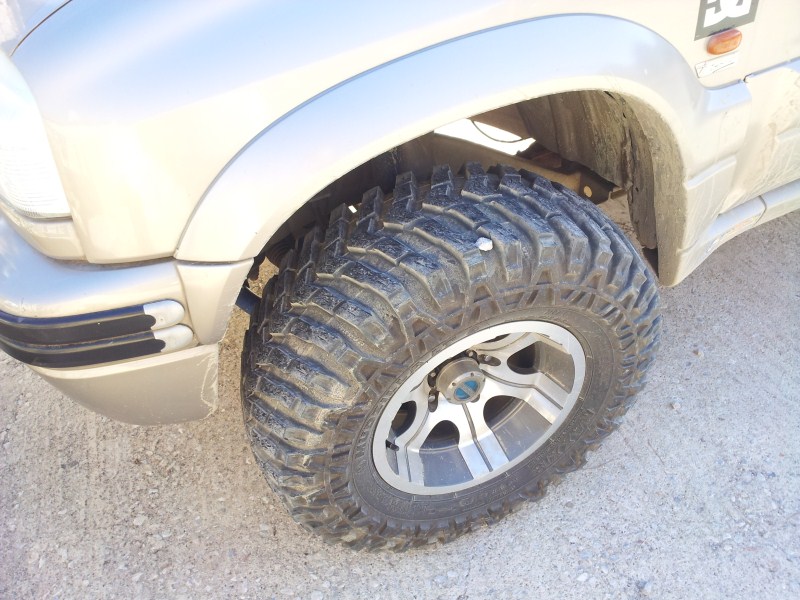

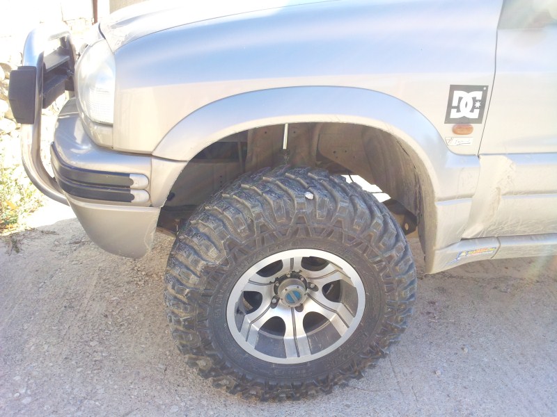

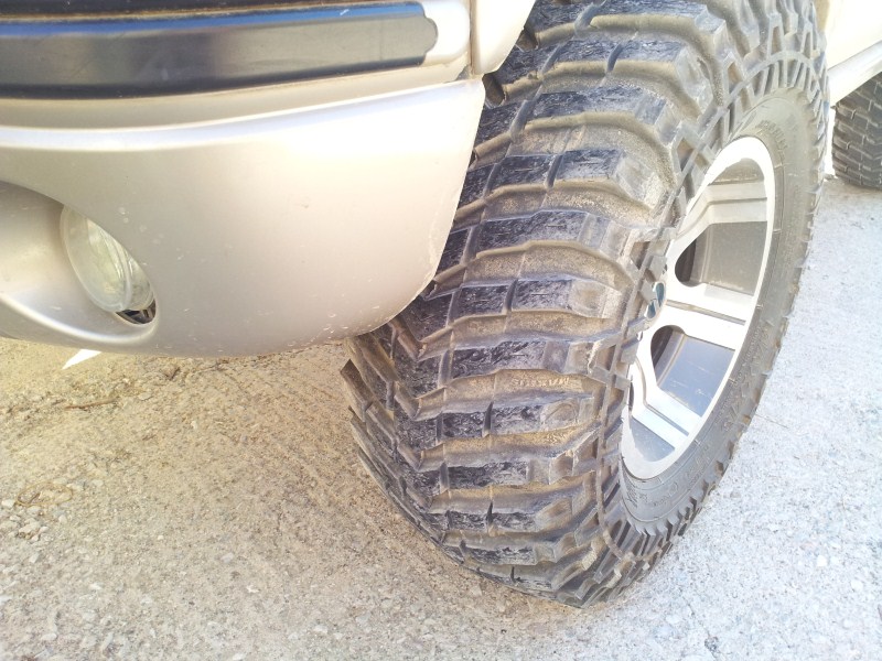

Δημοσίευσηαπό Apsixos » Δευτ Οκτ 07, 2013 4:39 pm
Να και οι photoz...

Δημοσίευσηαπό Vasilis » Δευτ Οκτ 07, 2013 5:57 pm
dpol έγραψε: 215/75/15 ειναι το μεγαλυτερο που μπορεις να βαλεις και να εισαι αξιοπρεπης εντος και εκτος :!:
Σωστός! ;-)
