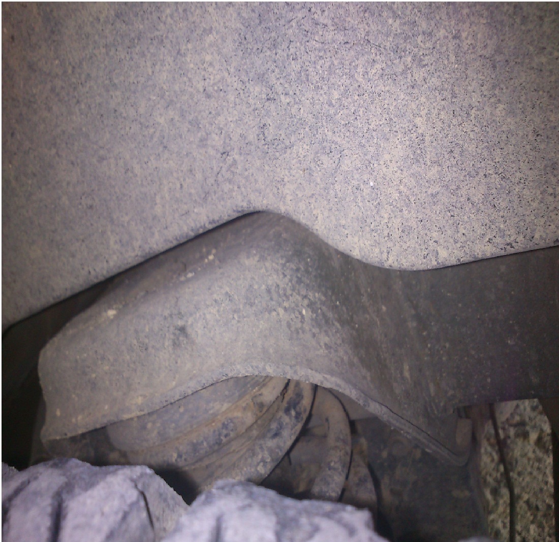

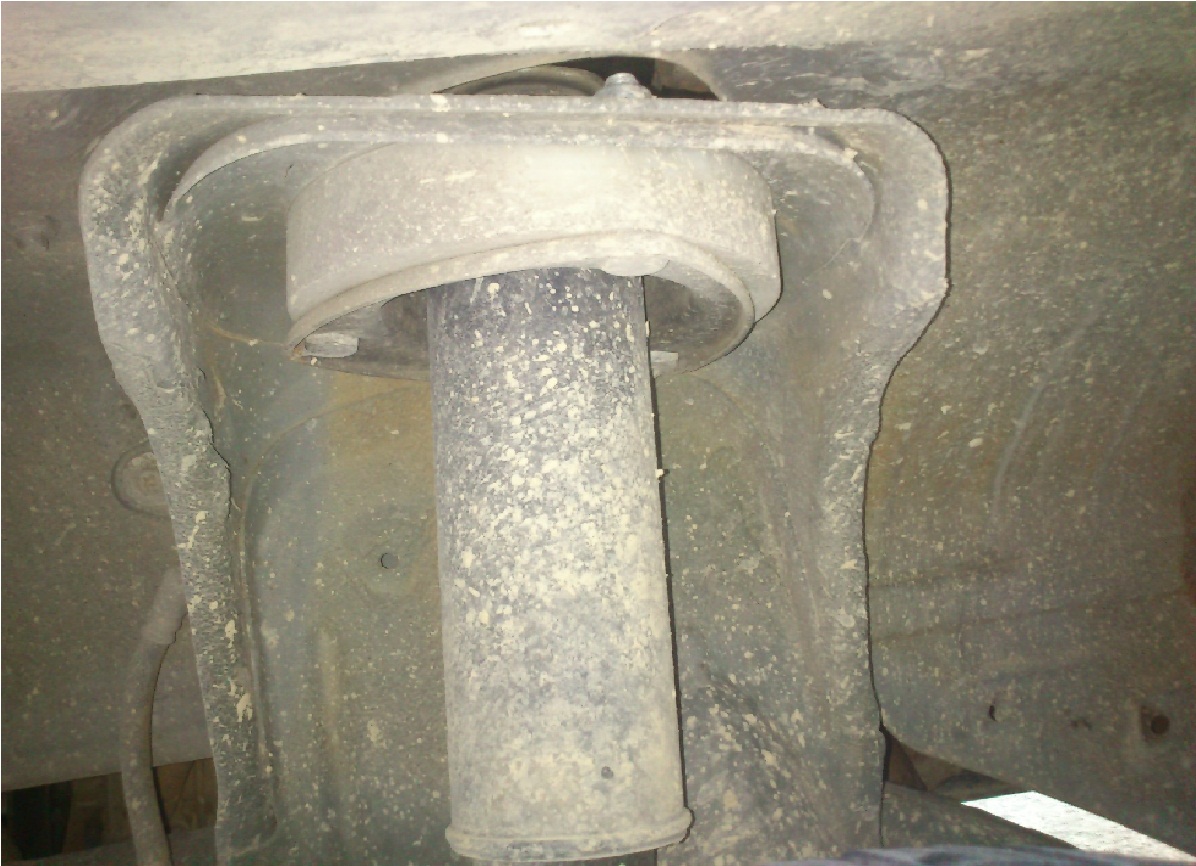

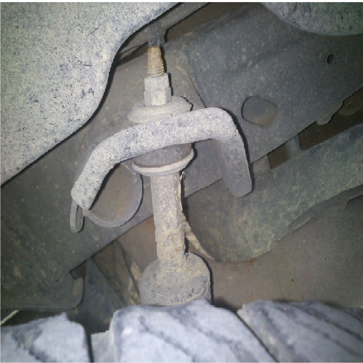

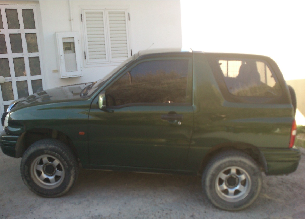

Ηρθε και μενα η ωρα μου και ψηλωσα το τουτουνι μου.....απλα βεβαια...αλλα ειναι να μην γινει η αρχη.....εβαλα αποστατες τεφλον 3 εκατοστα στα ελατηρια και στα μπροστινα αμορτισερ και πισω εφτιαξα στον τορνο αποστατες σιδερενιους για τα πισω αμορτισερ....βεβαια οταν ελυσα το αμαξι...και εξετασα τα αμορτισερ μου.....να τα κλεισω με το χερι.....κλεισανε...αλλα δεν επιστρεψανε στην αρχικη τους θεση ποτε.....οποτε μπηκαν και αμορτισερ kyb ιδιου μηκουσ με τα εργοστασιακα απο προσφορα που υπηρχε στο κλαμπ....ωσ τωρα ολα καλα....αλλα δεν με φτανει οποτε με βλεπω στο μελλον και πιο ψηλα.....το ψηλωμα το εκανα μονος μου χωρις να εχω γνωσεις ειδικες παρα μονο οτι αποκομησα απο τα αναλογτα θεματα εδω.....οποτε ως μαθητης πλεον των θεματων του κλαμπ ηθελα να δειξω τι καταφερα και γω.....

ευχαριστω....αν και δεν ειμαι σιγουρος οτι ειναι σωστο το ψηλωμα που εκανα γιατι μου φαινεται σαν να ναι καθισμενο απο πισω το αμαξι.....

Το αμάξι στην τελευταία φωτογραφία είναι σε απόλυτη ευθεία? γιατί δίνει την αίσθηση οτι ο δρόμος είναι κατηφορικός :think: :think: :think: :think:

οχι δεν ειναι σε ευθεια ειναι οντος κατηφορικος σε ενα πεζουλακι απανω το'χω βαλει....

Οποτε μπορέσεις σε μία ευθεία για κάνε μία μέτρηση μπρος-πίσω :think: :think: :think: ;-)

manosmustang έγραψε:ευχαριστω....αν και δεν ειμαι σιγουρος οτι ειναι σωστο το ψηλωμα που εκανα γιατι μου φαινεται σαν να ναι καθισμενο απο πισω το αμαξι.....
Μανωλη να ξερεις οτι οι θωλοι στα αμαξια μας δεν ειναι το ιδιο μπρος πισω! Πολλα παιδια οπος και εγω εχουμε βαλει 2 ποντους προσθηκη επιπλεον
πισω για να μην φαινετε σουζα το αμαξι! Μετρα το σασσι απο το εδαφος εμπρος και μετα πισω, λογικα θα εχεις την ιδια αποσταση!
Έχεις βάλει ίδιους αποστάτες στα ελατήρια εμπρός με πίσω, γι' αυτό.... Στους εμπρός τους μισούς έπρεπε να βάλεις... να φανταστείς εγώ έχω στα ελατήρια περίπου 4,8cm πίσω και 1,5cm εμπρός. Βάζοντας τους 1,5 cm εμπρός, σηκώθηκε 2,5cm λόγω των ψαλιδιών που έχουμε

Οπότε όπως καταλαβαίνω σε παίρνει για ακόμη μεγαλύτερο αποστάτη πίσω και τορνίρισμα του εμπρός

Πραγματι φαινεται να ειναι σουζα και δεν ειναι πολυ ομορφο.
Κανε οτι σου ειπαν τα παιδια και θα γινει τουμπανο!!

ναι εχω βαλει 3 ποντους μπρος πισω......λαλακια δλδ......αμα προσθεσω 2 ποντους πισω θα ειναι οκ???? χρειαζεται τιποτα αλλο αλλαγμα ή φτιαξιμο για να τα παντρεψω ολα ωστε να μην πειραξω καθολου το μπροστα μερος????

manosmustang έγραψε:ναι εχω βαλει 3 ποντους μπρος πισω......λαλακια δλδ......αμα προσθεσω 2 ποντους πισω θα ειναι οκ???? χρειαζεται τιποτα αλλο αλλαγμα ή φτιαξιμο για να τα παντρεψω ολα ωστε να μην πειραξω καθολου το μπροστα μερος????
Μανωλη στη περιπτοση σου εγω θα εβαζα 2 ποντους επιπλεον πισω και shock repositioners για τα πισω αμορτισερ.
Δινουν 4 ποντους περιπου στο αμορτισερ και ειναι απο τ'αγαπημενα μου εξαρτηματα που εχω βαλει στο δικο μου! :wink:
