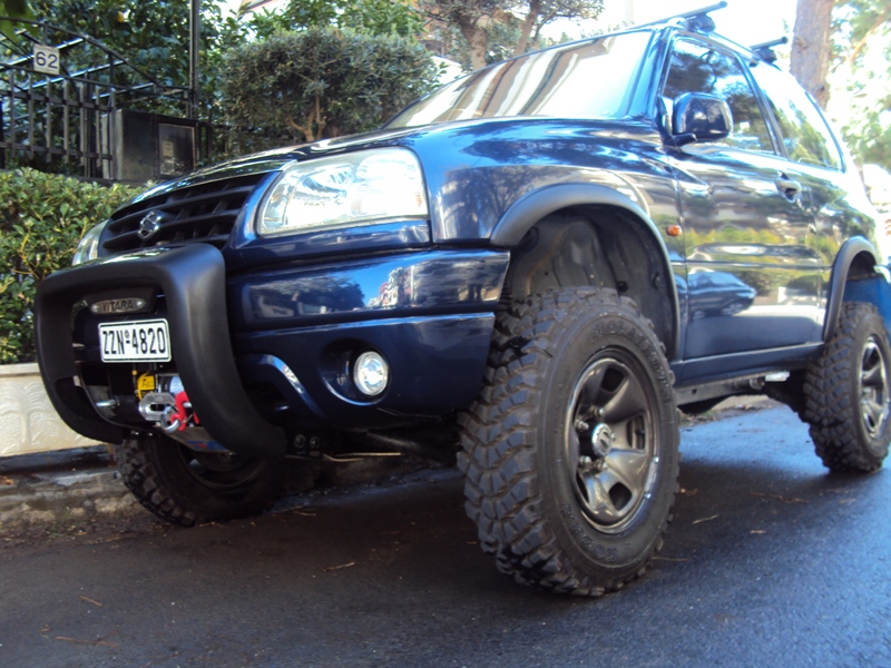

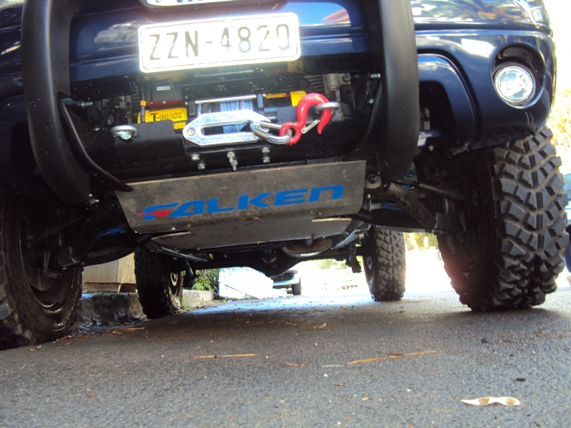

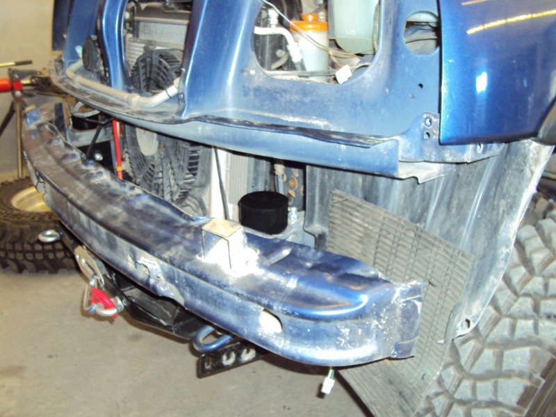

Σύντομο ιστορικό του ασθενή : :!:
Ψήλωσε πολύ μεν με ψαλίδια Calmini, πίσω κόντρες και παναρ Calmini μεν, χειροποίητες ρυθμιζόμενες δε (δια χειρός KON.GV), με ελατήρια MAD και αμορτισέρ KYB, φόρεσε καθαρόαιμα λάστιχα Kobra 205R/16, κόπηκαν οι μπροστινοί θόλοι για να στρίβουν οι τροχοί... ;-) αλλά πίσω όταν σηκώνεται εύρισκε (χοντρά) στους προφυλακτήρες :( και μπροστά έγλυφε στους πίσω θόλους :( Θεωρητικός δε διαθέσιμος χώρος για αλυσίδες UNDER ZERO :think:

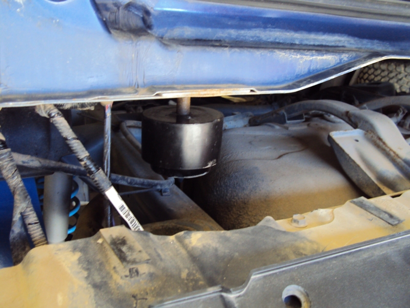

Ραντεβού λοιπόν με τον Doctor Kyriako για χθες το πρωϊ, προκειμένου να τοποθετηθεί λαστιχένιο body lift 4 cm της bits4vits (που χωράει οριακά, χωρίς να χρειαστεί να μπούν αποστάτες στους λεβιέδες και στους προφυλακτήρες).
Η διαδρομή μέχρι το Ιατρείο στην Ιστιαία 190Χμ από Γλυφάδα, πανέμορφη μέσα στο πράσινο, αλλά γεμάτες 3+ώρες καθώς πήγαινα χαλαρά και χάζευα το τοπίο. :-)
Για 380Χμ διαδρομή μόνος μου, έκαψα 11lt/100Km, διανύοντας τουλάχιστον τα 230 από αυτά σε φιδωτό βουνήσιο τοπίο με συνεχή ανεβοκατεβάσματα ταχυτήτων, έχοντας και παράλληλο εγκέφαλο, αλλά και σημειωτέον - πολύ βαριά λάστιχα καινούργια μέν, αναγομωμένα δε :!: (και μην ξεχνάμε ότι το αμάξι φέρνει λίγο από όρθιο περίπτερο :-) )

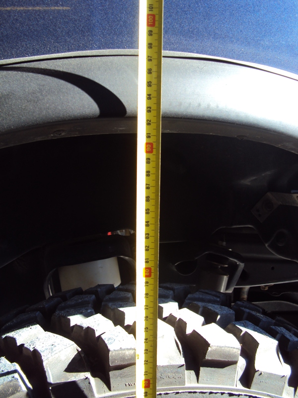

Το αποτέλεσμα μετά το body lift μετράται σε:
Ύψος κάτω χείλους φτερού περίπου 96cm (μπρος-πίσω)
Ύψος κατώτερου σημείου μαρσπιέ από το έδαφος 45cm
Ύψος κατώτερου σημείου πλαισίου από το έδαφος 35cm (δεν επηρεάστηκε βέβαια από το B.L.)
Παραλαβή από τον γιατρό

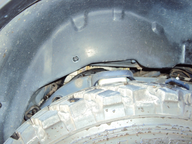

Μετρήματα πριν την εγχείρηση
Μετρήματα συνέχεια...

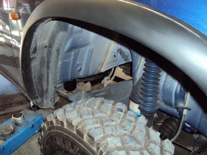

το ίδιο πίσω

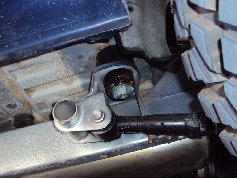

Λυσίματα μπρος και νέες βάσεις
βάσεις...
βάσεις...
Πίσω πλέον είναι διαμπερές !
και από κάτω τελικά
Τελικό αποτέλεσμα (περιπτέρου !)

Kalavritara έγραψε:Κώστα τι ακριβώς θέλεις να σου πώ πέραν αυτών που γράφω στην εισαγωγή :?:
Τακη τι προσφηκες ελατηριον εχεις βαλει σε ποντους μπρος και πισω! Αυτο ρωτησα :wink:
Δεν αναφερετε στην εισαγωγη γιατη τα ειχες απο πριν και θελω να κανω μια συγκριση. :mrgreen:
Επισης τον εχεις κατεβασει το εμπρος διαφορικο? Δεν εκοψες τη ποδια?
Ειναι 4 η 5 ποντους το λιφτ? Δεν ειχε ο μπιτς 4 βιτς 4 ποντους λιφτ! Εκανες πατεντα?

Κώστα οι προσθήκες ελατηρίων είναι λευκές (μάλλον τεφλόν :?: ) εξάποντες νομίζω (θα το ελέγξω ξανά το πρωϊ και αν είναι διαφορετικό το ύψος θα επανέλθω).
Τα λάστιχα είναι Malatesta Cobra 205R/16 αναγόμωση φετεινά. :-)
