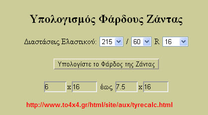

1. Μπορω να βαλω το μαμα λαστιχο 215χ60χ16 σε ζαντα με πλατος 8" ?
Θα καθισει καλα ή θα ανοιξει πολυ?
Η μαμα ζαντα ειναι 6,5.
2. Η μαμα ζαντα που ειναι 6,5 εχει νομιζω offset 0 (διορθωστε με εαν κανω λαθος)
Εαν βαλω ζαντα ποιο φαρδια 7,5 ή 8 πρεπει να αλλαξω και το offset ή πρεπει να βαλω παλι με 0? (Μηπως πρεπει να βαλω αρνητικο offset, ωστε να βγρει ποιο εξω, για να μην βρισκει καπου εσωτερικα? )

gvitarapatra έγραψε:1. Μπορω να βαλω το μαμα λαστιχο 215χ60χ16 σε ζαντα με πλατος 8" ?
Για το 2ο που λες, λογικά όσο φαρδαίνει η ζάντα θα πρέπει να έχει κι ένα αρνητικό offset... :think: :think:

Στεφανε η οκταρα ειναι τεραστια για 215 πελμα, το λαστιχο δεν θα καθεται σωστα, θα χτυπας την ζαντα συνεχεια και θα χανεις αερα, σε τετοια ζαντα βαζεις τουλαχιστον 235 και πανω. ;-)
Τωρα η μαμα του GV η σιδερενια ειναι 7" και offeset +5 :!:
Κατα την γνωμη μου δεν υπαρχει λογος να βαλεις πιο φαρδια ζαντα, σε 7" βαζεις ανετα μεχρι και 235 η 245, μετα δεν θα μπορει να τα γυρισει ο κινητηρας :grin:
Το offset ειναι σχετικο με πολλα, το φαρδος του ελαστικου που θα επιλεξεις και το πελμα του, αυτο γιατι ειναι πολυ πιθανο με αρνητικο offset να βρισκουν στα φτερα :!:
Αυτες που θα βρεις στην αγορα ξεκινουν απο +5 μαμα (λιγο σπανιο) και πανε εως -22 η κατι τετοιο, εχει και ενδιαμεσα ,με -13 σε αλουμινιου εαν θυμαμαι καλα και -10 σιδερενιες , καποτε τα ειχα ψαξει.
Πολυ προσοχη μην δωσεις λεφτα και εχεις θεματα οπως να βρισκουν οι τροχοι στα φτερα, ιδανικο ειναι αν το συνδιασεις με ψηλωμα :grin: ;-)
