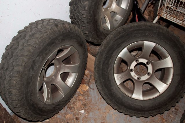

Δημοσίευσηαπό κυριακος αθανασιου » Πέμ Οκτ 14, 2010 8:09 am
nipa έγραψε:Ψαχνωντας γοια 15 αρες ζαντες για να βάλω λαστιχακι mud μου είπαν πως θα πρέπει να βάλω αποστατες τροχών ή να τροχισω τις δαγκανες ή να βρω με αρνητικό offset. Τι προτείνεται? Θα προτιμούσα την τριτη λυση .Υπαρχει καμία προταση σε ζαντα? .
νικο μια πολυ ωραια ζαντα που κανει σε εσενα σε 15'' ειναι αυτη...και εχεις τα παντα..και αρνητικο offset και χωραει και απλα ειναι πανεμορφη(κατα την γνωμη μου)
