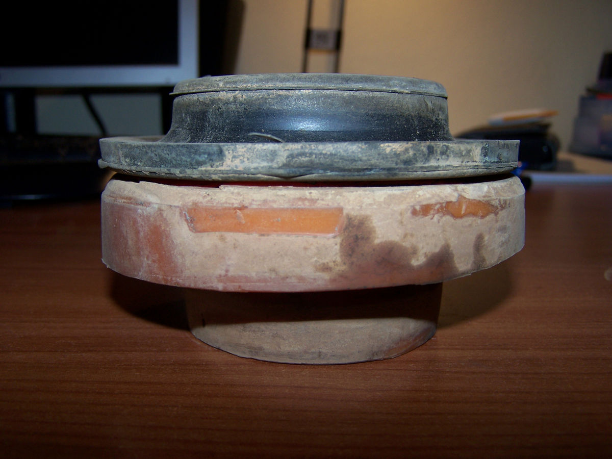

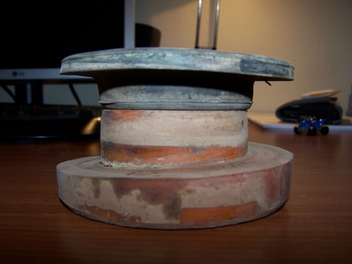

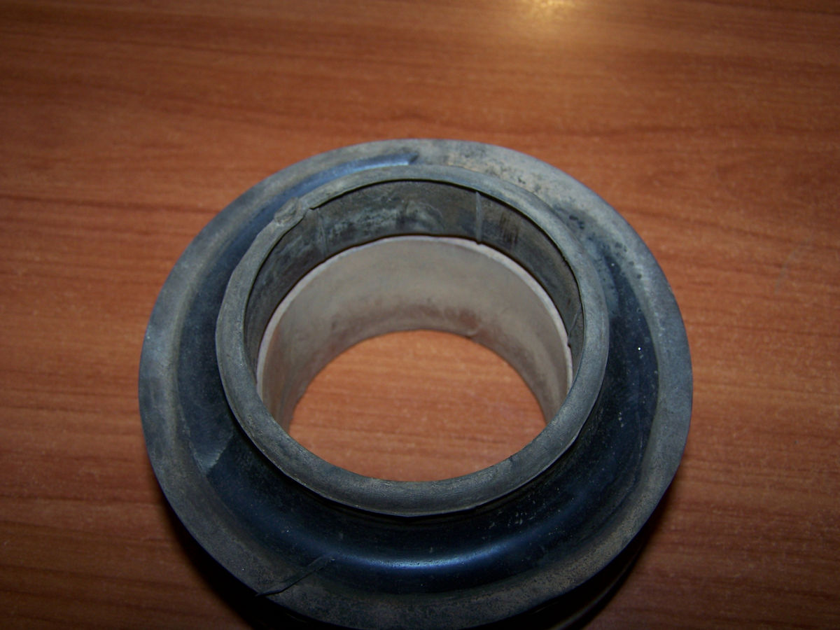

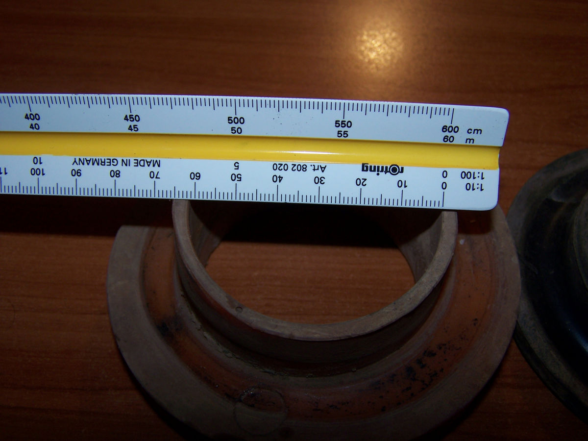

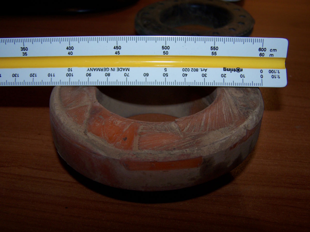

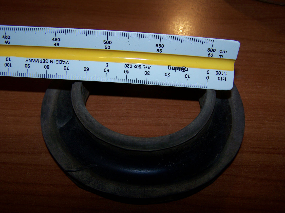

Οι πίσω τις οποίες τις έφτιαξα σε τόρνο, έχουν εξωτερική διάμετρο 98mm και εσωτερική 55mm οι μετρήσεις πάρθηκαν με παχύμετρο και είναι με ακρίβεια χιλιοστού. Δυστυχώς δεν τις έβγαλα φωτό τότε....
Όσο για τις μπροστινές έχουν εξωτερική διάμετρο 110mm και εσωτερική 62mm, μιας και τις έβαλα σήμερα, κοίτα τις παρακάτω φωτό όπου έχω προσθήκες από bits4vits (κομμένες στο ύψος από 38mm σε 15mm) και τις "μαμά" προσθήκες/λάστιχα από τα εμπρός ελατήρια:
Όπως καταλαβαίνεις, οι πίσω είναι μικρότερες από τις εμπρός
