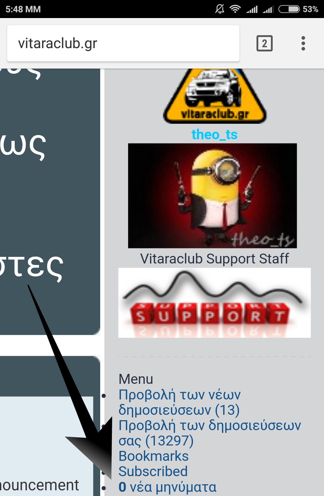

h05254 έγραψε:δεν ξερω τι ειναι το π.μ δεν ξερω.ειμαι καινουριος δν ξερω τπτ.
Το πμ σημαίνει Προσωπικό μήνυμα.
Για να το δεις πήγαινε στην πρωτη σελίδα (αρχική) "portal" και δεξια που ειναι το αβαταρ σου απο κάτω έχει ένα menu . Το 5ο είναι τα μηνυματα ;-)

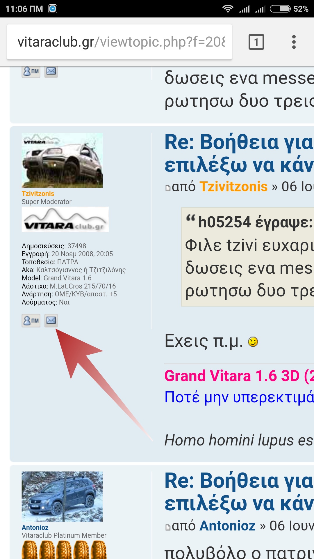

Να λάβεις πμ μπορείς. Να στειλεις δεν μπορείς γιατί:
Τα νέα μέλη, έως ότου συμπληρώσουν 100 δημοσιεύσεις, θεωρούνται "Πρόσφατα εγγεγραμμένα μέλη"
Δεν έχουν δικαίωμα ανάρτησης αγγελιών και αποστολής προσωπικών μηνυμάτων (ΠΜ)
Εχεις την δυνατότητα να στείλεις mail ;-)
Re: Βοήθεια για ψήλωμα. Τι να επιλέξω να κάνω;
Δημοσίευσηαπό theo_ts » Δευτ Ιουν 12, 2017 11:14 am
Αν θες να στείλεις email πας στο προφίλ του χρήστη και πατας την εικόνα με το φακελάκι
Θα σου ανοίξει με το προεπιλεγμένο πρόγραμμα που έχεις στο pc ή στο κινητο σου πχ Outlook, gmail κτλ. για να στείλεις το mail. Αν παλι δεν χρησιμοποιείς το προεπιλεγμένο πρόγραμμα κανε αντιγραφή το mail του παραλήπτη και επικολλησε το στο πρόγραμμα που χρησιμοποιείς ;-)
