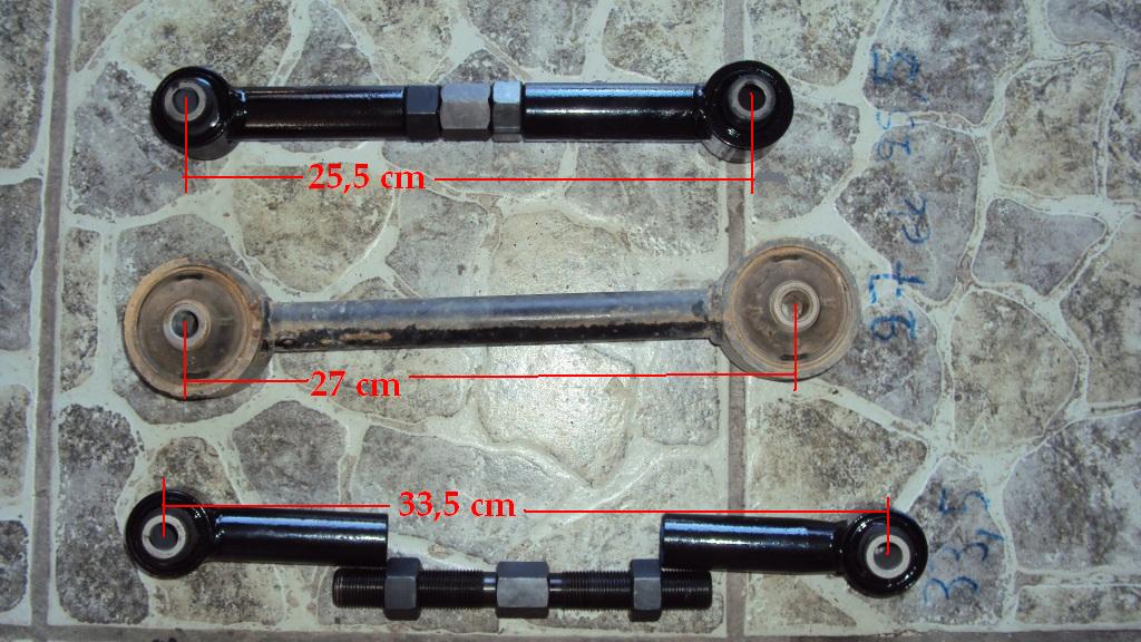

Τα πίσω αμορτισερ που δίνει ο Κυριάκος είν αι 2-3 εκ πιο μεγάλα από τα παλαιά μου αμορτισερ οπότε σε μέγιστο κρέμασμα του άξονα ο σταυρός του πίσω κεντρικού θα τερμάτιζε. :idea:

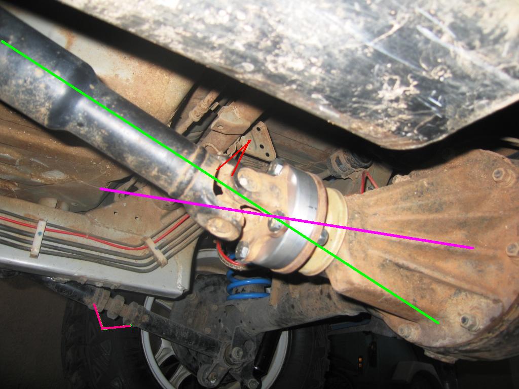

Η λύση?? Πάνω ρυθμιζόμενα μπράτσα έτσι ώστε να έρθει το πίσω διαφορικό σε "μαμά" γωνία και στην ίδια ευθεία με τον πίσω κεντρικό. :idea:
(Να θυμίσω ότι με το που έκανα τα πίσω κάτω μπράτσα ρυθμιζόμενα και μεγαλύτερα σε μήκος ενώ τα πάνω μείνανε τα ίδια άλλαξε και η γωνία του πίσω καβουκιού προς τα κάτω χωρίς να διμιουργεί δυσλειτουργίες στην λειτουργία του πίσω σταυρού για την τότε ανάρτηση 3,5" :idea: .)

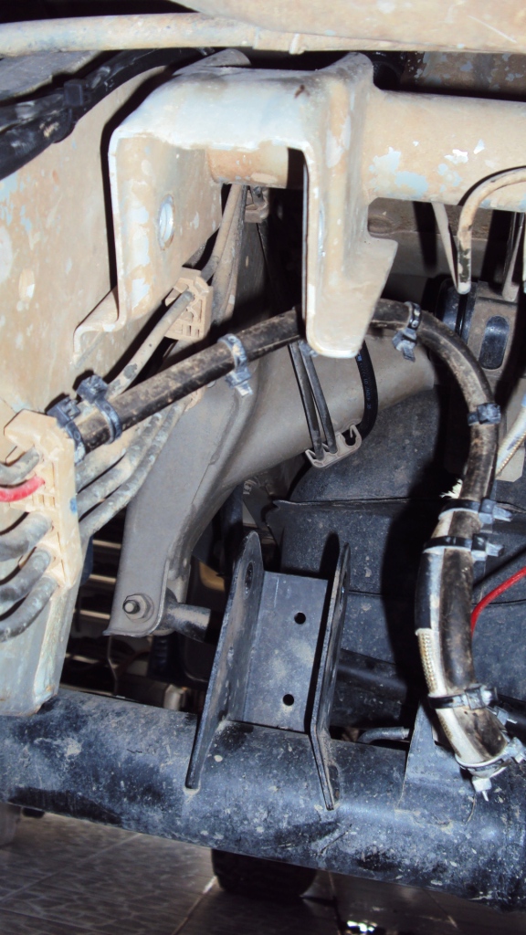

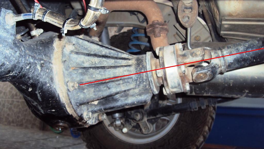

Να υποβάλλω και δύο φώτο με την γωνία που έχει πάρει το πίσω καβούκι(ενώ στο "μαμά" στήσιμο είναι στην ίδια ευθεία με το πίσω κεντρικό διαφορικό)

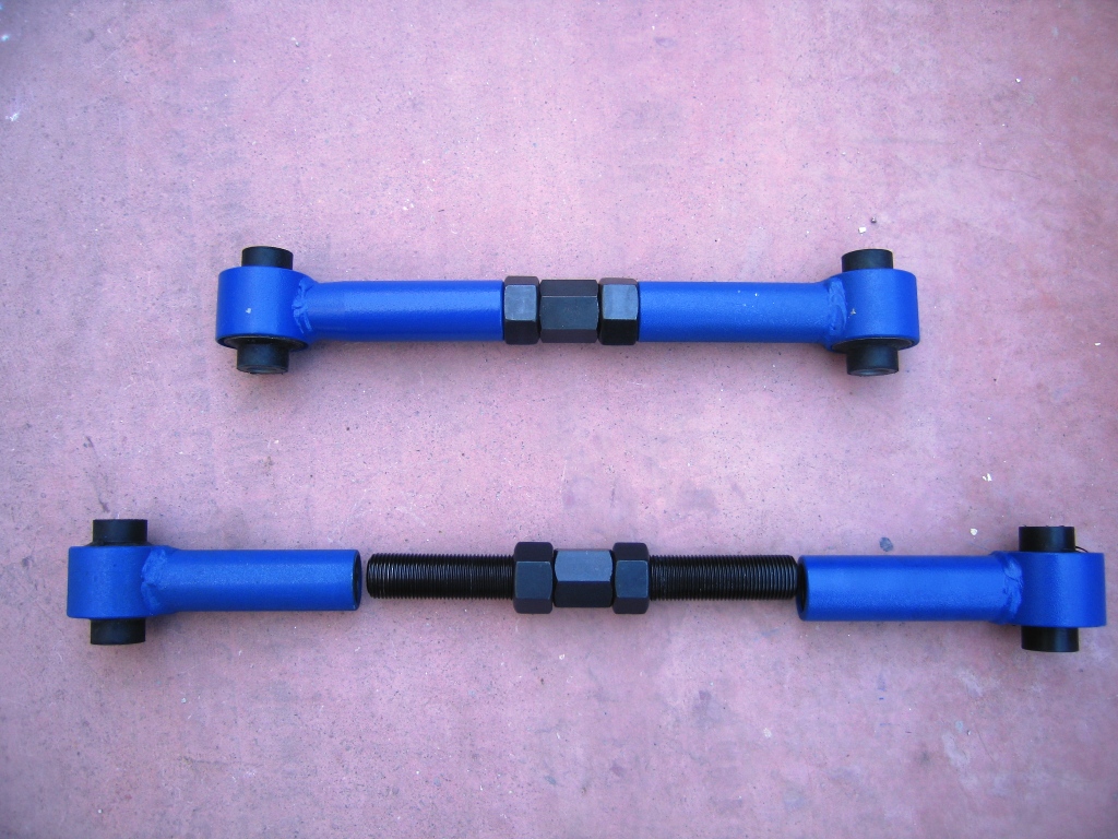

και τα νέα άνω ρυθμιζόμενα άκρα..
έχουν ήδη γίνει μαύρα και όταν γίνει η τοποθέτηση θα ξαναποστάρω φώτο.

Άψογος! Τώρα θα είναι και "αθόρυβος" ο πίσω σταυρός, μιά και θα είναι εντελώς ευθυγραμμισμένος! :handgestures-thumbsup:

Ασε που το διαφορικό δεν πρέπει να κάνει μεγάλες γωνίες για να λιπαίνεται και το ρουλεμαν του πινίου.... :wink:

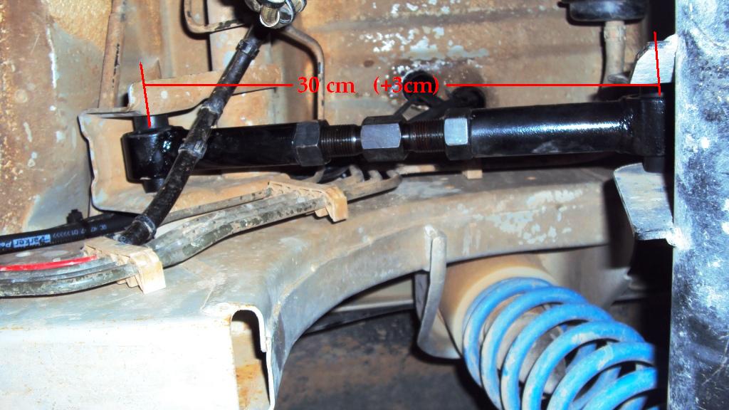

Στο πολύ χαλαρό βγήκαν τα μαμά άνω πίσω μπράτσα του άξονα τα οποία έχουν μήκος 27 εκ από κέντρο σε κέντρο. :wink:
Με το νέο ρυθμιζόμενο μπράτσο χρειάστηκαν 3 εκ για να έρθει το καβούκι στην ίδια ευθεία με τον πίσω κεντρικό. :wink:
Να υποβάλλω και τις ανάλογες φώτο.
Εδώ φαίνεται και η αξία του ρυθμιζόνενου συστήματος. :idea: ανάλογα με το ύψος και την ανάρτηση αυξομειώνεις και με λίγη προσοχή και καλές μετρήσεις μηδενίζεις τα πάντα. :idea:
Επιλπέον χαλάρωσα τις κάτω βίδες στήριξης των αμορτισερ και την πανάρ για να λάβουν τις νέες θέσεις τους(μικρή αλλαγή στη γωνία).
