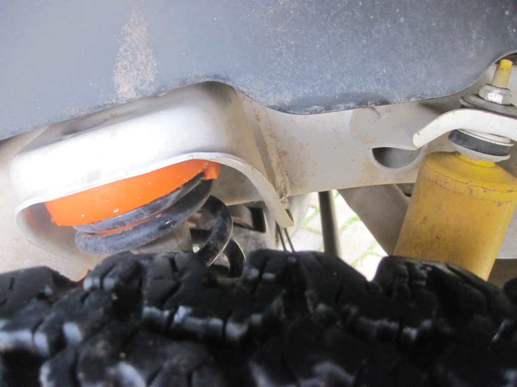

akis77 έγραψε:σε πληρες κρεμασμα του πισω αξονα τραβιεται ο αξονας στο σταυρο τοσο εξω οσο φενεται στη φοτο,θα χρειαστω αποστατη τι λετε?

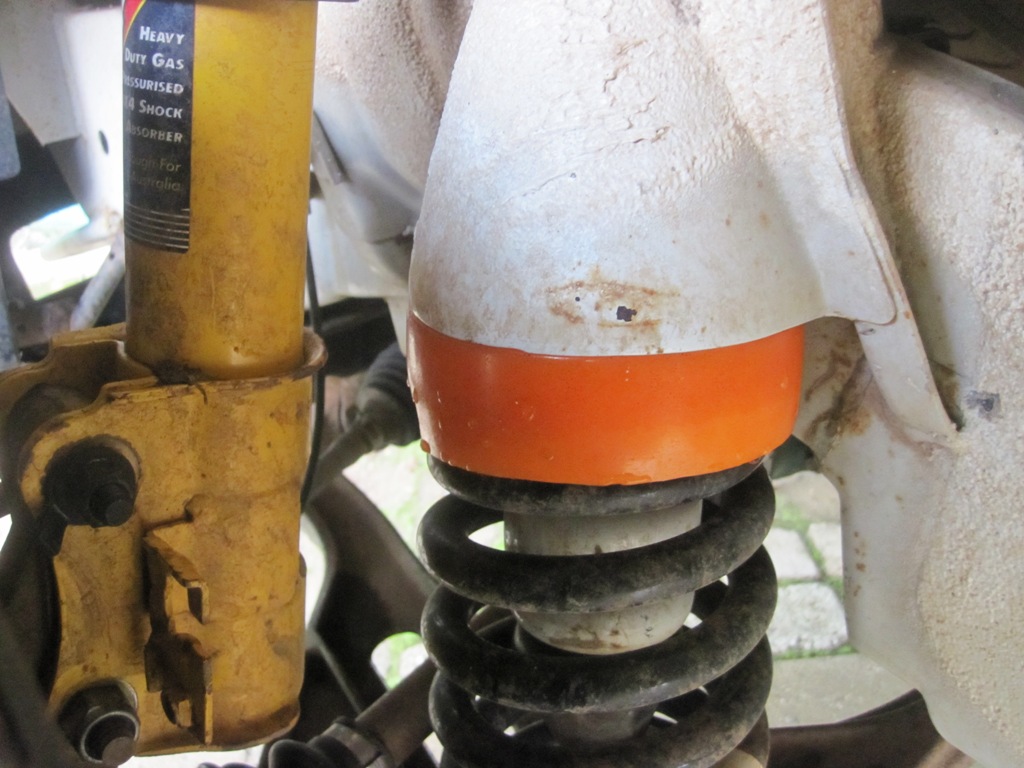

panoshm έγραψε:Η πιο εύκολη λύση είναι η έτοιμη και είναι αυτή: http://www.bits4vits.co.uk/store/vitara ... d_172.html αλλά για 3,8cm ύψος. Αν θες μικρότερο, θα πρέπει να ασχοληθείς μόνος σου, να πάρεις μέτρα και να φτιάξεις σε τορναδόρο.
Αν θες να φτιάξεις μόνος σου, κατ' αρχήν θες τα μέτρα :wink:
Για μπροστά δες τις φωτό που είχα βγάλει:
Δες από το κλιμακόμετρο τις μέσα-έξω διαστάσεις και για το ύψος, βάζεις ότι θες (1,5cm στην περίπτωσή σου) :wink:
Στο δικό μου αυτούς έχω εμπρός.
Για τους πίσω, έφτιαξα αντίστοιχους με:
- 98mm εξωτερική διάμετρο
- 55mm η εσωτερική οπή (όπου περνάει το bumpstop)
- 20mm το ύψος του "χειλιού"
- 3,5mm το πάχος του "χειλιού"
- 18mm το "πάτημα" όπου ακουμπάει το ελατήριο στον αποστάτη
και για εσένα το ύψος θα είναι 1,5cm :wink: (χωρίς να υπολογίζεις το ύψος του "χειλιού" ε?)
Πάρε χαρτί και μολύβι λοιπόν, το σχεδιάζεις, το πας σε τορναδόρο και του λες για πολυουρεθάνη.
Προσοχή: όταν θα τους φτιάξει, θα είναι ζεστοί (και μαλακοί), μην παραξενευτείς, μόλις κρυώσουν θα σκληρύνουν :wink:
Από τιμές, ο καθένας ζητάει ότι θέλει.... από 35-50€ τον έναν
