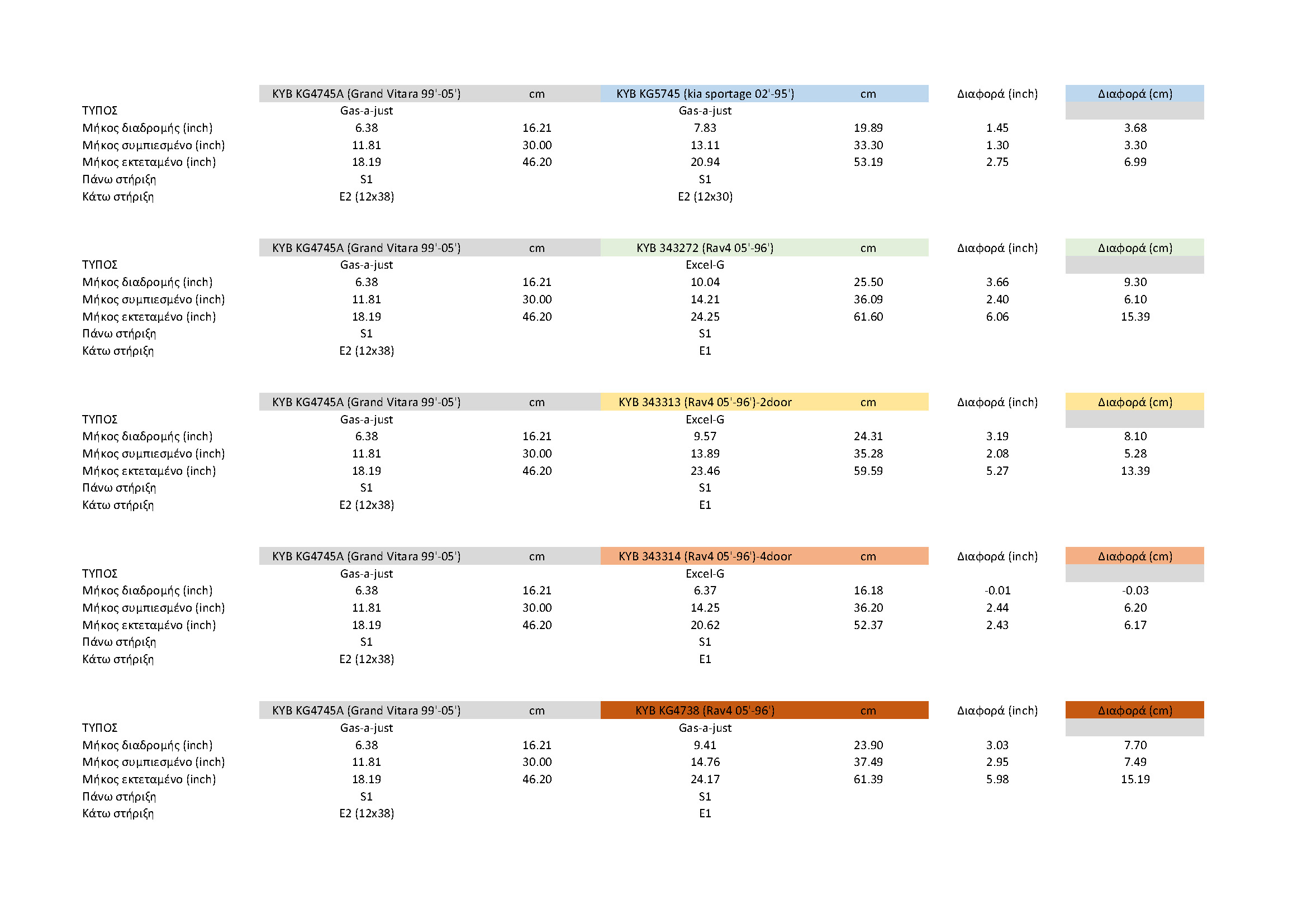

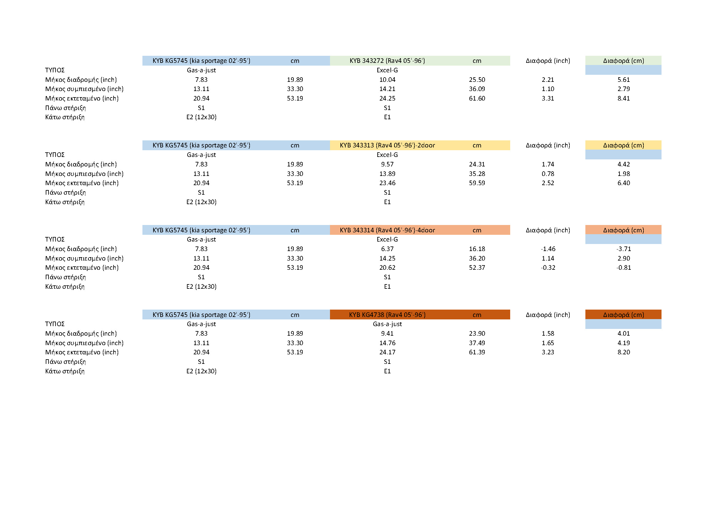

Δημοσίευσηαπό panoshm » Σάβ Φεβ 19, 2022 6:47 pm
Ωραίος ο φίλος Νικόλας :D :D
Είχα κάνει και εγώ ένα ψαχτήρι για τα μήκη και διάφορες συγκρίσεις, τα οποία τα πέρασα σε ένα excel
- Σύγκριση "μαμά" αμορτισέρ με του ΚΙΑ και διάφορα του RAV4
- Σύγκριση του KIA με διάφορα του RAV4
Το βάζω εδώ για τους φίλους μας που έχουν.... ανησυχίες :whistle: :D
