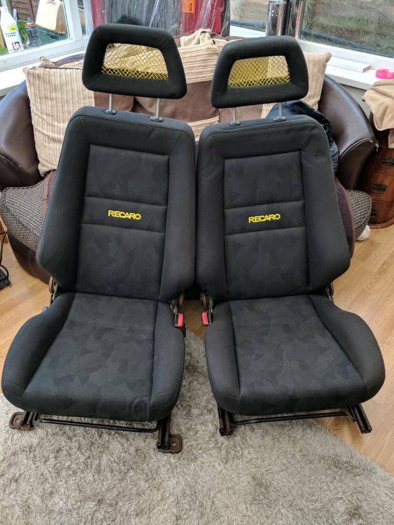

Καλησπέρα σε όλους!!
Έχει βάλει κάποιος καθίσματα Recaro από το Ignis Sport σε GVitara 2002 και αν ναι - τί έκανε με τις βάσεις ;;;

Δημοσίευσηαπό Μιχαήλ Κλωνάρης » Δευτ Νοέμ 29, 2021 11:45 pm
ivan έγραψε:Για ποιό recaro και ποιές βάσεις μιλάς; Το κάθισματάκι έχει isofix?
Για αυτά τα καθίσματα λέω.

Για καλό και για κακό βγάλε μια τα καθίσματά σου και μέτρα τα κέντρα.
Σε samurai ήθελαν αλλαγή οι βάσεις.

Πρόσφατα έκανα πατέντα στα δικά μου να πάνε 10 εκατοστά πιο πίσω (υπερβολή...) γιατί μεγάλωσα και θέλω άνεση.
Τα καθίσματα του Grand Vitara έχουν την εξής ιδιαιτερότητα. Από την μέσα τη μεριά πατάνε πάνω στην κούρμπα του
σασμάν με αποτέλεσμα να έχουν τις ράγες σε διαφορετικό ύψος (10+cm διαφορά). Αυτά που δείχνει η φωτό έχουν τις
ράγες στό ίδιο ύψος. Φυσικά αν πιάνουν τα χέρια σου..... Μόνο του σπανού τα γένια δεν γίνονται....αλλά θέλει προσοχή και 5άρες λάμες....
