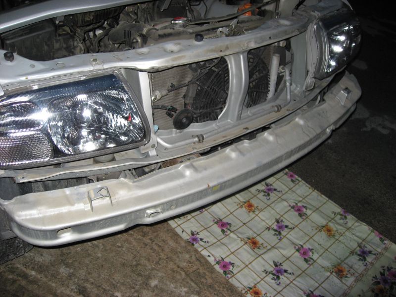

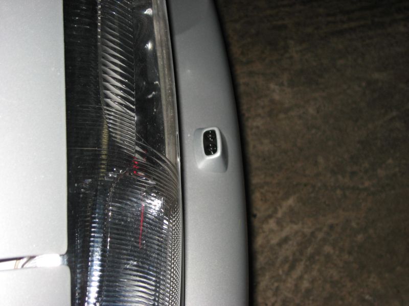

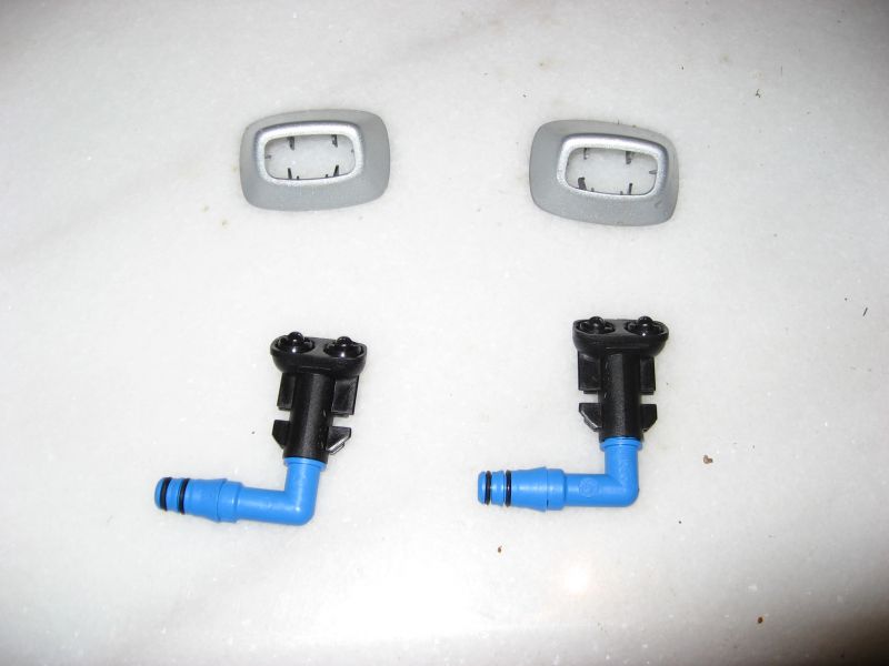

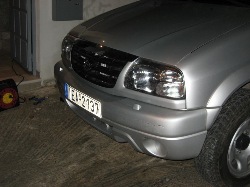

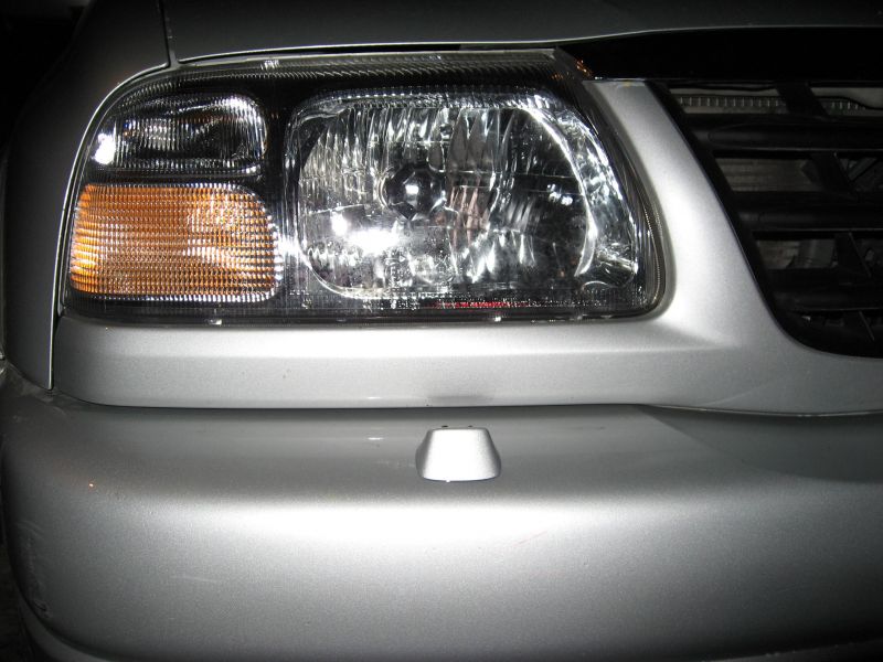

Δημοσίευσηαπό GEORGE.B » Τετ Μάιος 06, 2009 10:12 pm
Καλησπερα σε ολους
Καταφερα και βρηκα σημερα χρονο για αυτα τα μπεκακια που λεγαμε
μερικες φωτο για να δειτε το αποτελεσμαΕικόνα

Δημοσίευσηαπό setteras » Τετ Μάιος 06, 2009 10:24 pm
ωραιος ο Γιωργος!
τα μπεκ απο που τα πηρες, ποσο και ποια αντλια χρησιμοποιησες?

Δημοσίευσηαπό GEORGE.B » Τετ Μάιος 06, 2009 11:05 pm
Φιλε μου καλε ειχα σκοπο να βαλω μια extra αντλια γιατι φοβομουνα με την δικια του του παρ μπριζ ενοω πως μπορει να μην ειχα καλη πιεση αλλα τελικα εχει πιεση.
Βεβαια θα το δω οταν λασπωθη καλα τι κανει και εαν χρειαστη θα βαλω extra αντλια :lol: :lol: :lol:
τα μπεκακια ειναι απο saab.

Δημοσίευσηαπό panoshm » Πέμ Μάιος 07, 2009 9:14 am
Πολύ σένια δουλειά!!! Μπράβο σου ωραίο αποτέλεσμα! Αν μπορείς βάλε και καμιά φωτό από μέσα από την μηχανή για να πάρουμε ιδέες...
Δημοσίευσηαπό KON.GV » Πέμ Μάιος 07, 2009 8:19 pm
ακρως επαγγελματικη εργασια! :wink:
Δημοσίευσηαπό mikeGV » Σάβ Μάιος 09, 2009 10:20 am
Τι λες τώρα !!!! πολύ μάστορας ο μάστορας. Η αφαίρεση μάσκας προφυλαχτήρα ήταν εύκολη?

Δημοσίευσηαπό logo » Δευτ Μάιος 25, 2009 2:37 pm
ομορφο εως αματο ερωτηση τα μπεκ τα ενωσες με αυτο του μπαμπριζ ?
και εαν ναι, δεν χανει νερο λογο διαφορας υψους απο το δοχειο ?

Δημοσίευσηαπό GEORGE.B » Δευτ Μάιος 25, 2009 6:49 pm
Φιλε μου καλησπερα.
Τελικα εβαλα extra αντλια για πιο πολυ πιεση,για την διαφορα υψους κανενα προβλημα γιατι στην παροχη απο αντλια προς πλυστικη φανων εχω βαλει ανεπιστροφο βαλβιδακι :lol: :lol: :lol:
