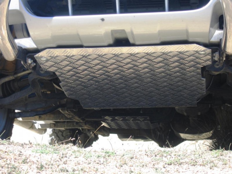

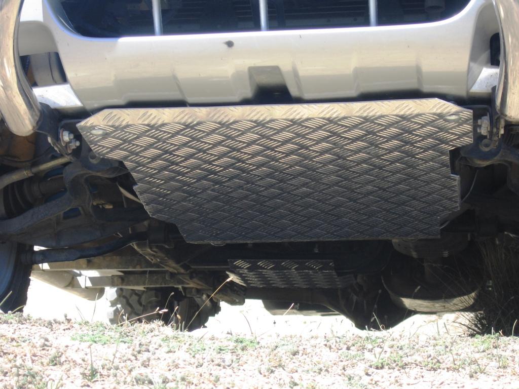

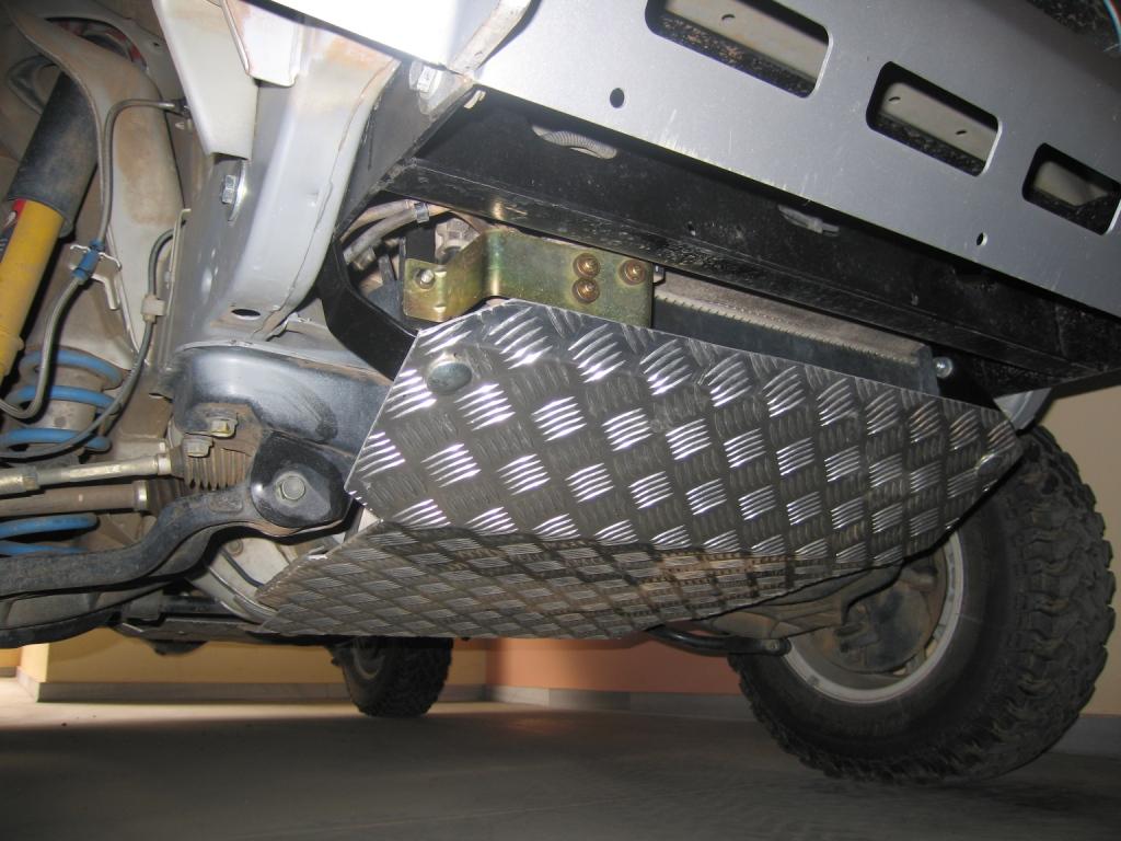

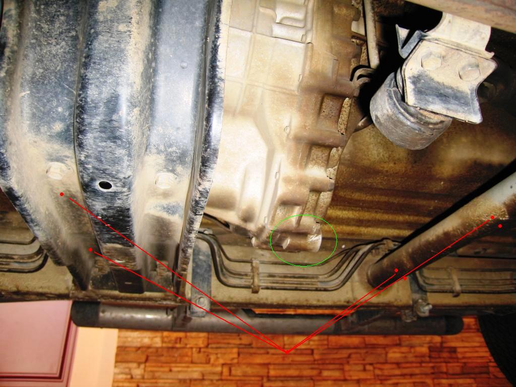

απαραιτητο και προτευων σημασιας παρελκομενο ειναι η ποδια εμπρος που προστατευει το διαφορικο αλλα και η πισω ποδια που προστατευει το Τ-case.εχω κατασευασει ποδιες μονος μου απο αλλουμινιο με την βοηθεια πατρον απο χαρτονι-ηλεκτρικης σεγας και πολλα ποτηρια φραπε με πολυ παγο...υποβαλλω φωτο της εμπρος ποδιας μου στο gv οταν ητανε παρθενο ακομη...
μετα το bodylift 3,5cm και την τοποθετηση μεταλλικου προφυλακτηρα χρειαστηκε αναπροσαρμογη της ποδιας και των βασεων πραγμα ευκολο.οταν κατασκευασεις κατι ευκολα μπορεις να το ξανακανεις αλλα και να το διαμορφωσεις οπως θελεις.

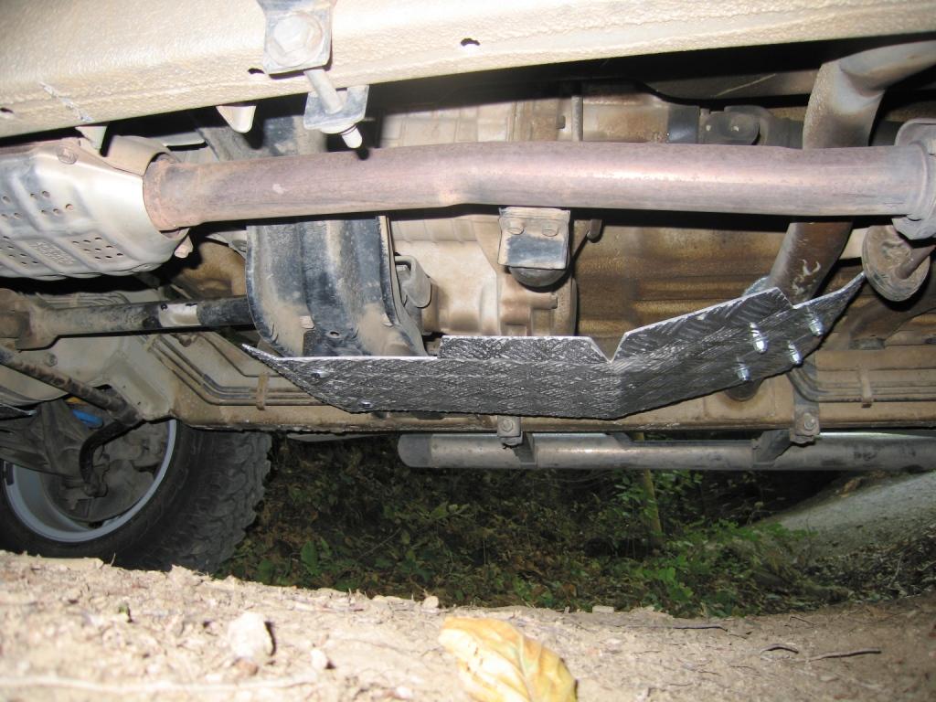

ακομη μια..

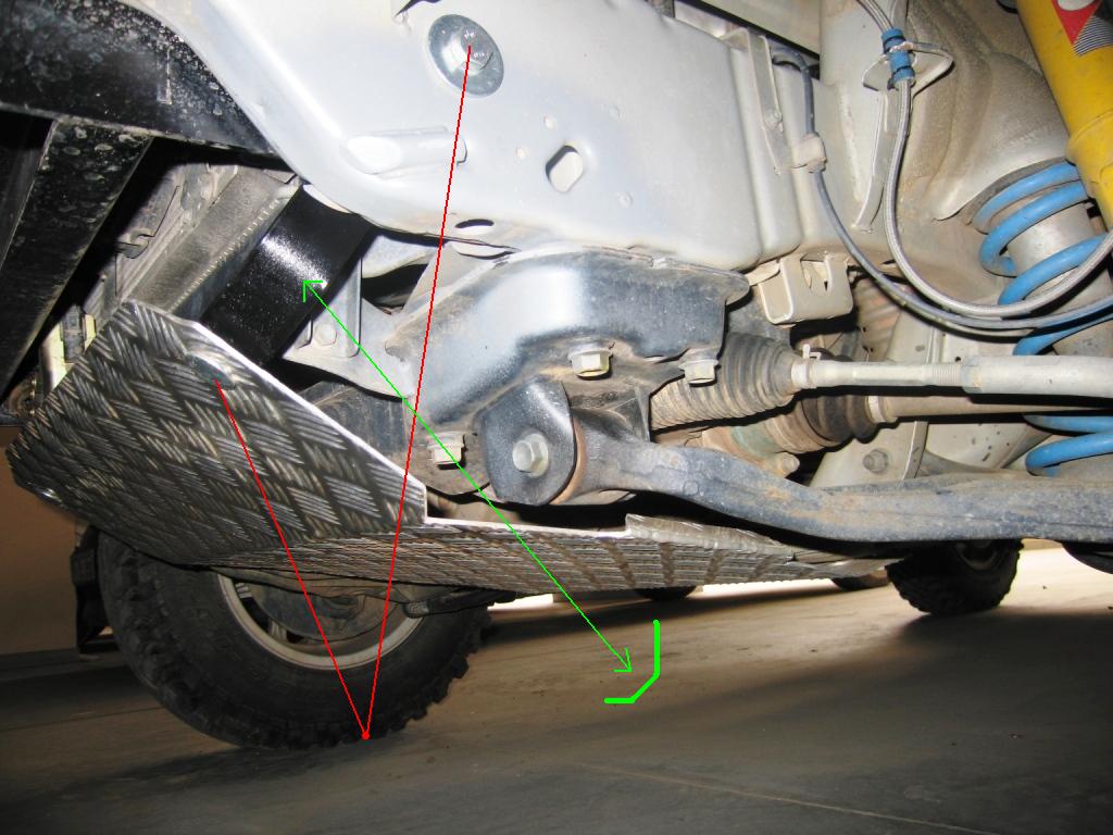

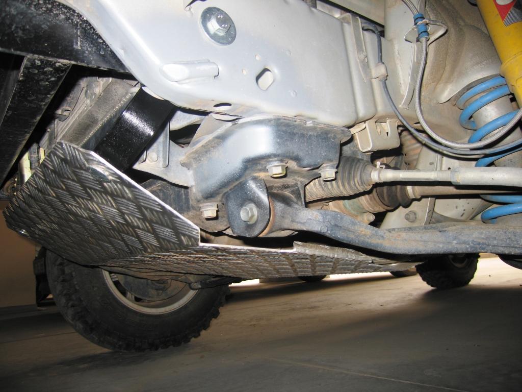

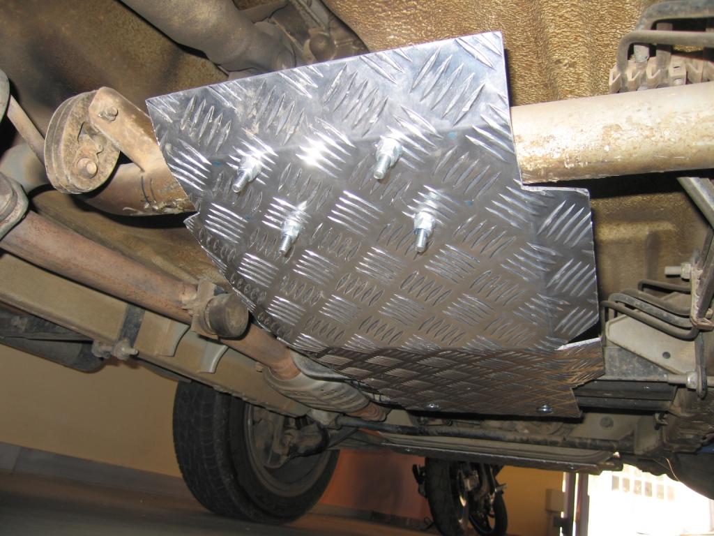

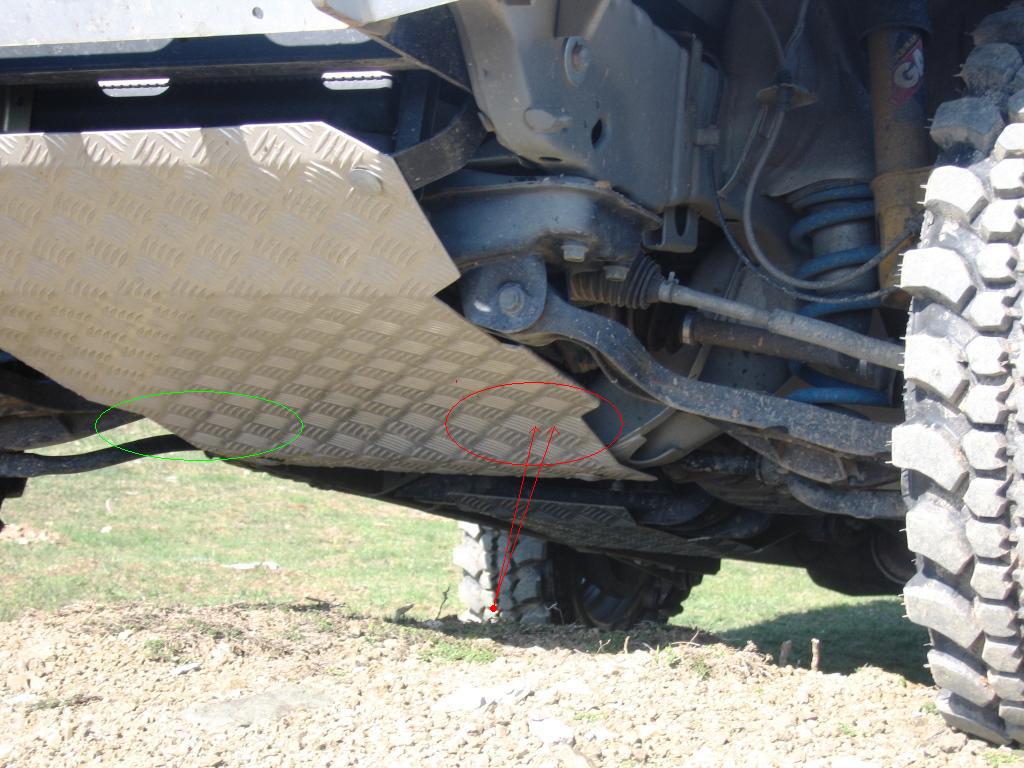

για την πισω ποδια χρησιμοποιησα το περισευμα αλλουμινιου την εμπρος παλι χαρτονι για πατρον και πολλους καφεδες...σαν ιδιοκατασκευη ειναι πολυ καλη και στοιβαρη και εχω παντα το κεφαλι μου υσηχο οταν "χωνω το gv σε λακουβες και σε λασπη αλλα και οταν σερνομαι πανω σε παγωμενο χιονι.υποβαλλω φωτο απο τα πλαγια που δειχνει και τα σημεια στηριξης.
ακομη μια.
το κενο μεταξυ της ποδιας και του χαμηλοτερου σημειου του T-case ειναι περιπου 3,5 cm.να πως φαινεται απο μεσα.

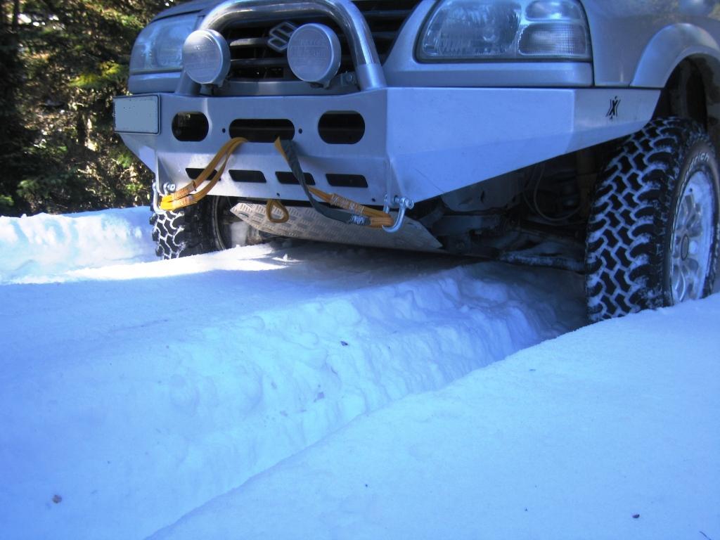

να βαλω αλλη μια φωτο απο την εμπρος ποδια αντιμετωπη με παγωμενο χιονι.

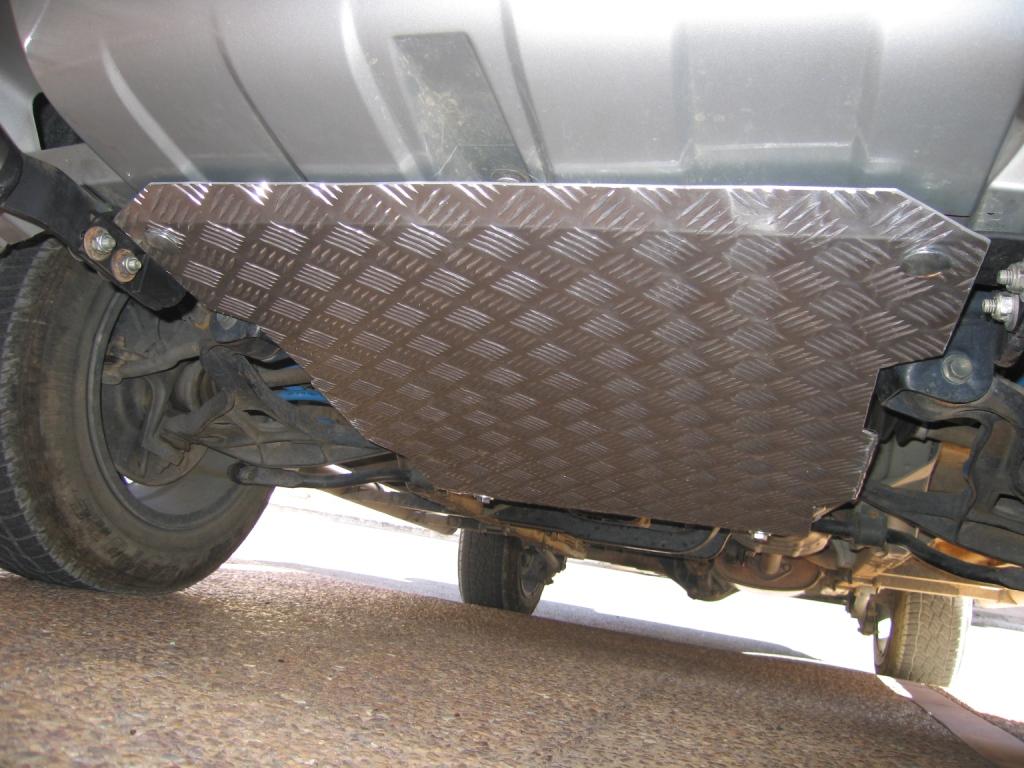

βρηκα ακομη μια φωτο για το πως δειχνουν απο εμπρος-κατω και οι δυο ποδιες μαζι.

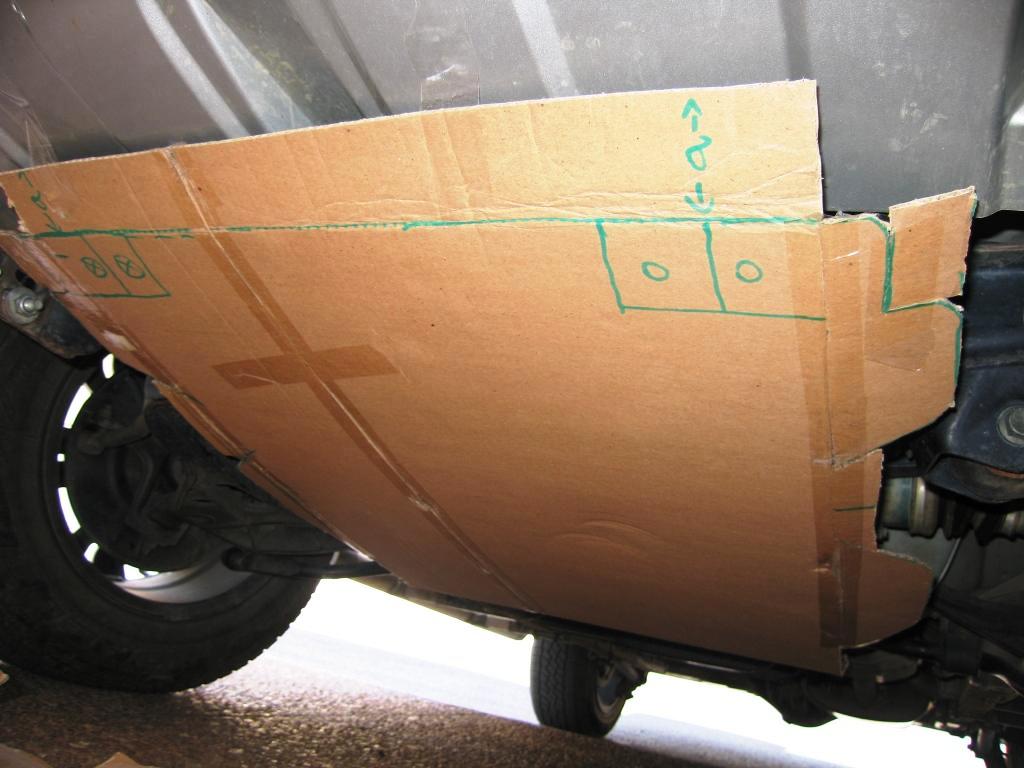

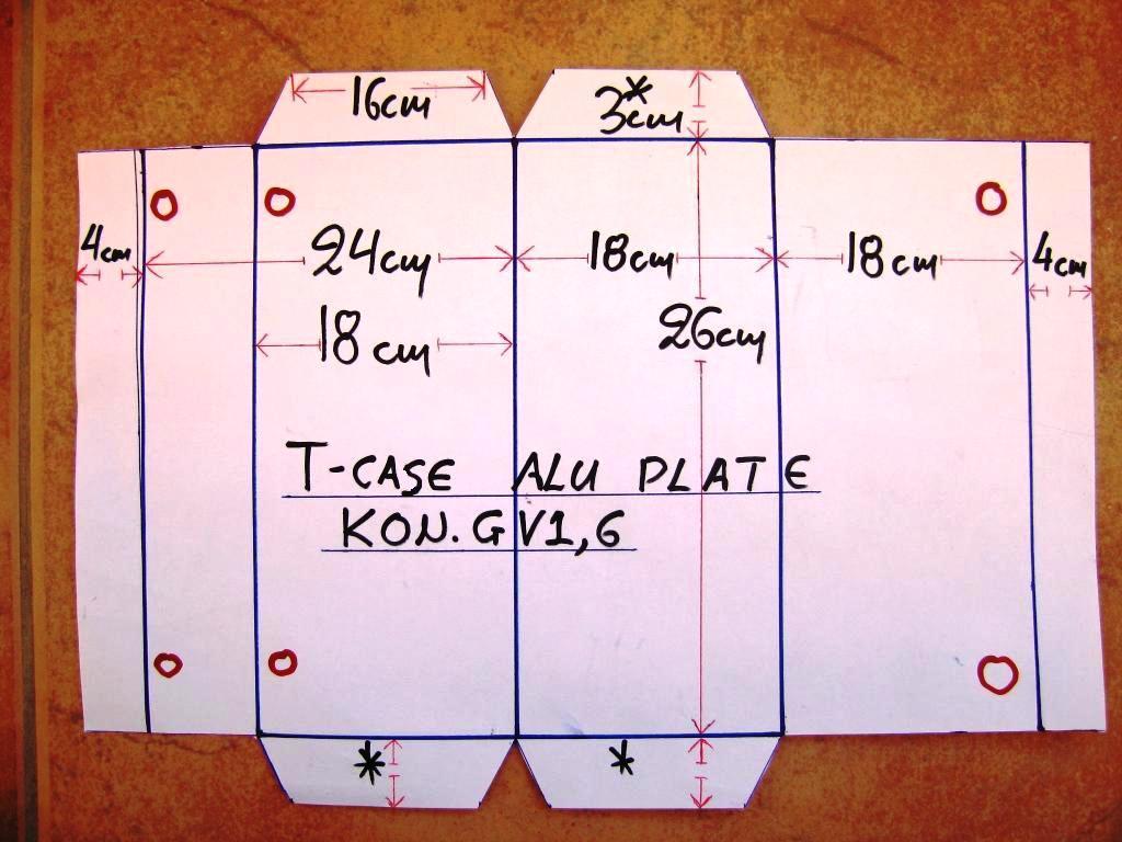

να το πατρον απο την ποδια του Τ-case.

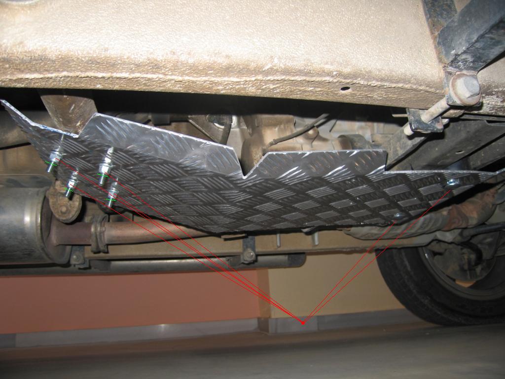

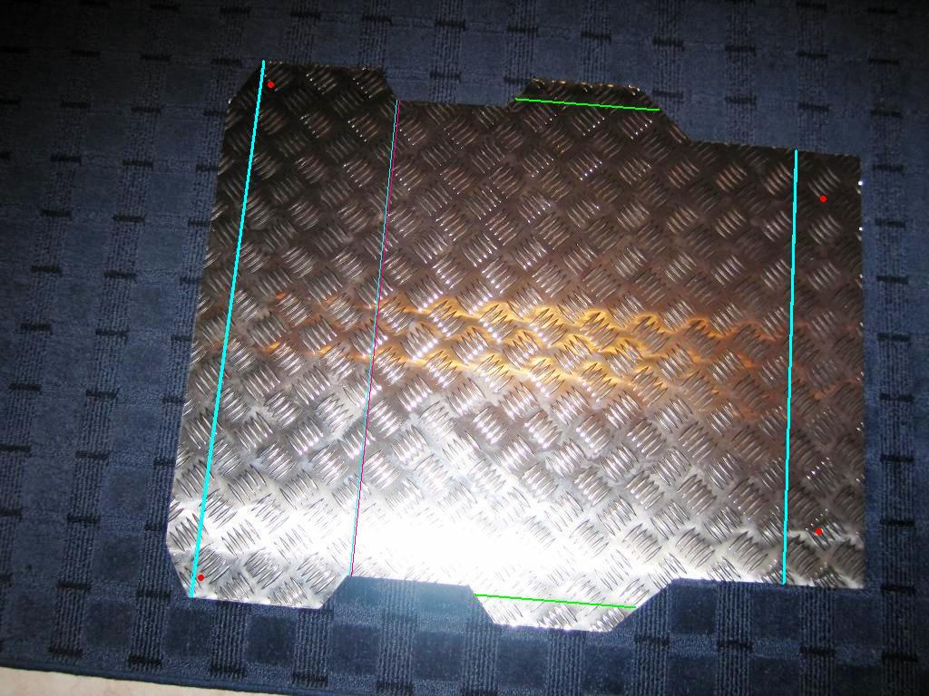

φωτο απο το αλλουμινιο κομμενο πλεον.με πρασινη γραμμη ειναι τα στραντζαριματα.
και μετα το στραντζαρισμα.ολα τα στραντζαρισματα εχουν 20*γωνια εκτος απο το κεντρικο αναμεσα στα 2 φτερα που ειναι περιπου στις 17*.
----edit by Tzivitzonis 28/1/2012: Δυστυχώς αυτή η φωτό δεν υπάρχει πια στον third party host :( -----
τα σημεια προσδεσης εμπρος με τρυπα στην μαυρη βαση του T-case και πισω με σφικτηρες σε σχημα U.
ΠΡΟΣΟΧΗ η βαση τρυπαει δυσκολα και θελει υπομονη.μεταξυ βασης και ποδιας καλο ειναι να μπει καποιο συνεμπλοκ.εγω τοποθετησα λαστιχα που στερεονουν εξατμησεις.
Xρησιμοποιησα αλλουμινιο κριθαρακι 4mm αλλα μπορει να γινει και με πλακα κανονικη 5mm.

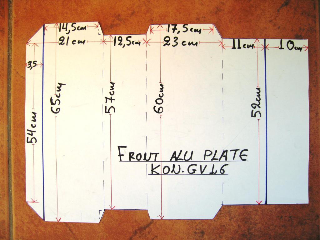

να και το πατρον για την εμπρος ποδια:

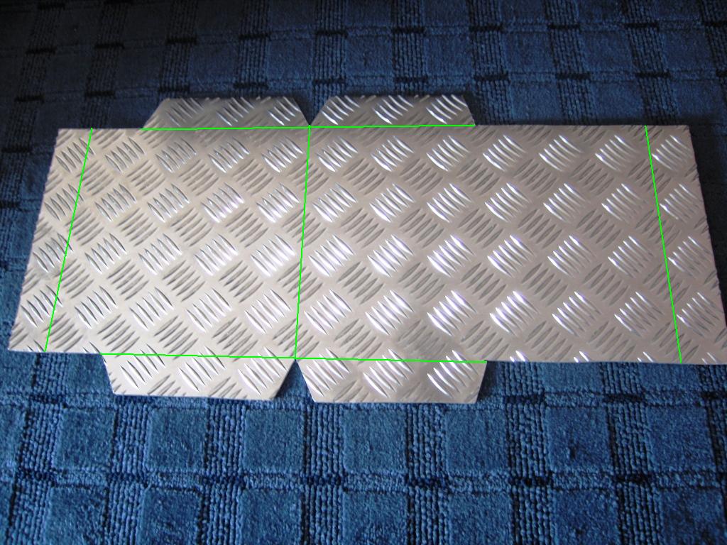

φωτο απο το κομμενο αλλουμινιο και φαινονται οι τρυπες για τα σημεια στιρηξης καθως και τα στραντζαρισματα που θα χρειαστουν.
φωτο για το εμπρος σημειο στιρηξης καθως και σχεδιο της εμπρος βασης.
χρησιμοποιησα 4mm κριθαρακι αλλουμινιο αλλα ακομη ποιο καλα να γινει με 5mm πλακα αλλουμινιου.μπρος-πισω οι βιδες ειναι καροβιδες και οι εμπρος βασεις ειναι λαμα απο σιδερο καταλληλα στραντζαρισμενο.

και μιας που μιλαγαμε για ποδιες, η εμπρος ποδια μου εδωσε εξετασεις μεσα σε λασποδρομο.χτυπησε και μετακινησε για μισο μετρο σιδεροπετρα σε μεγεθος τσιμεντολιθου.αποτελεσμα?απο την μερια του οδηγου που βρηκε εγινε μια μικρη κλιση,σχεδον μηδαμηνη.
ακομη μια φορα να τονισω οτι οι ποδιες ειναι προτευων σημασιας.
