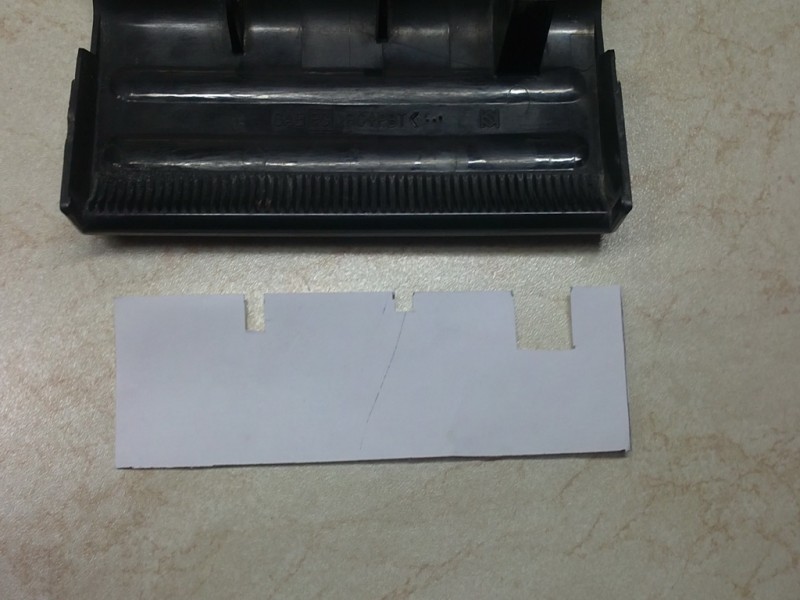

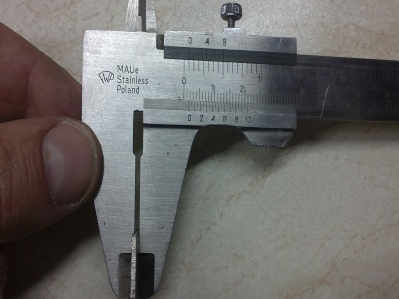

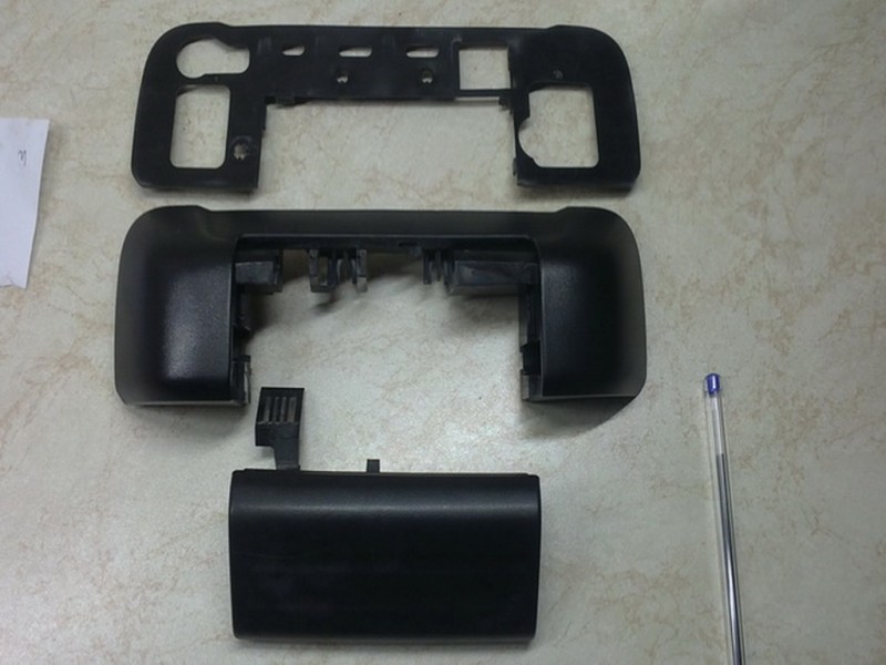

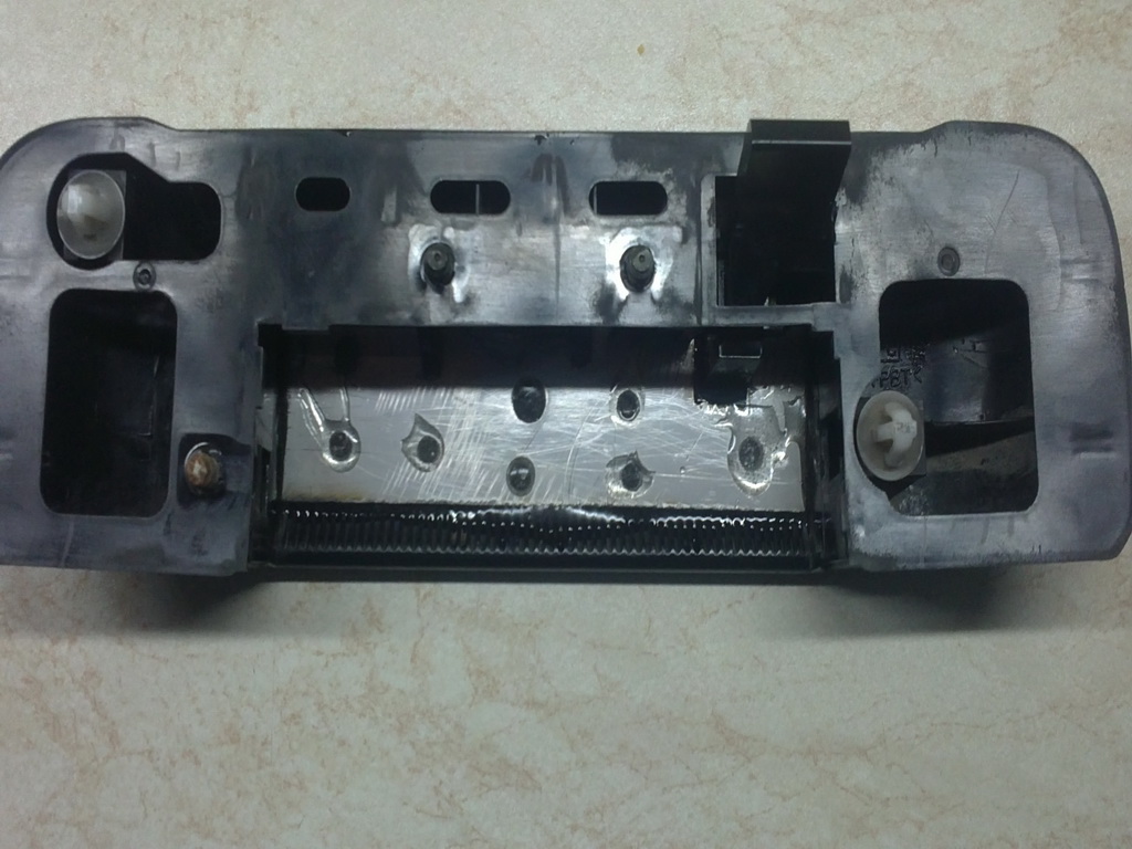

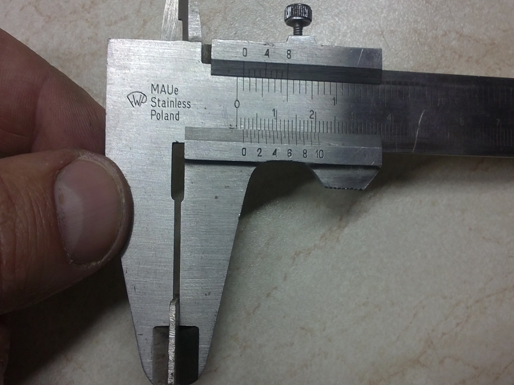

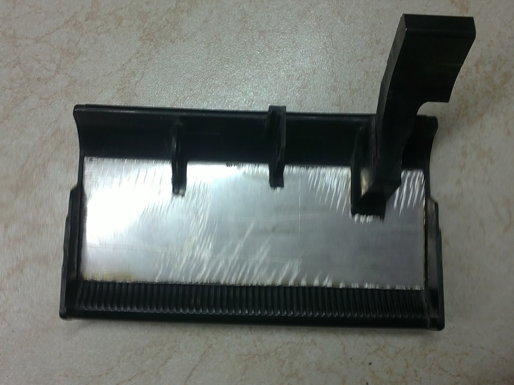

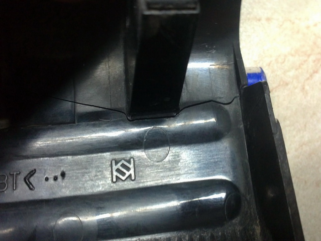

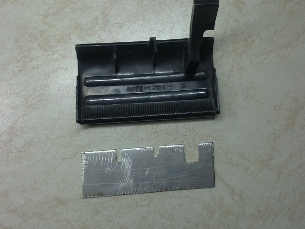

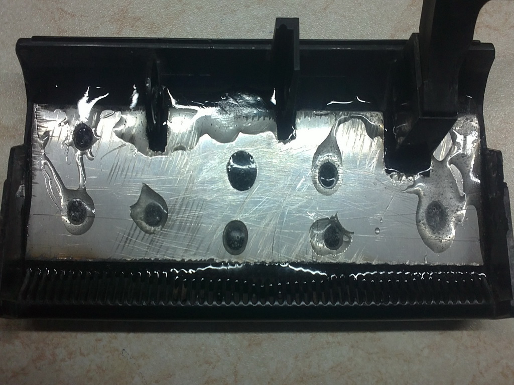

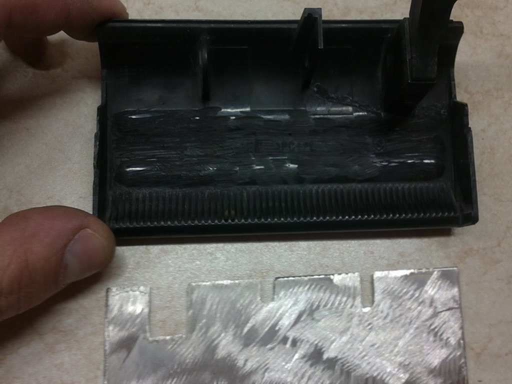

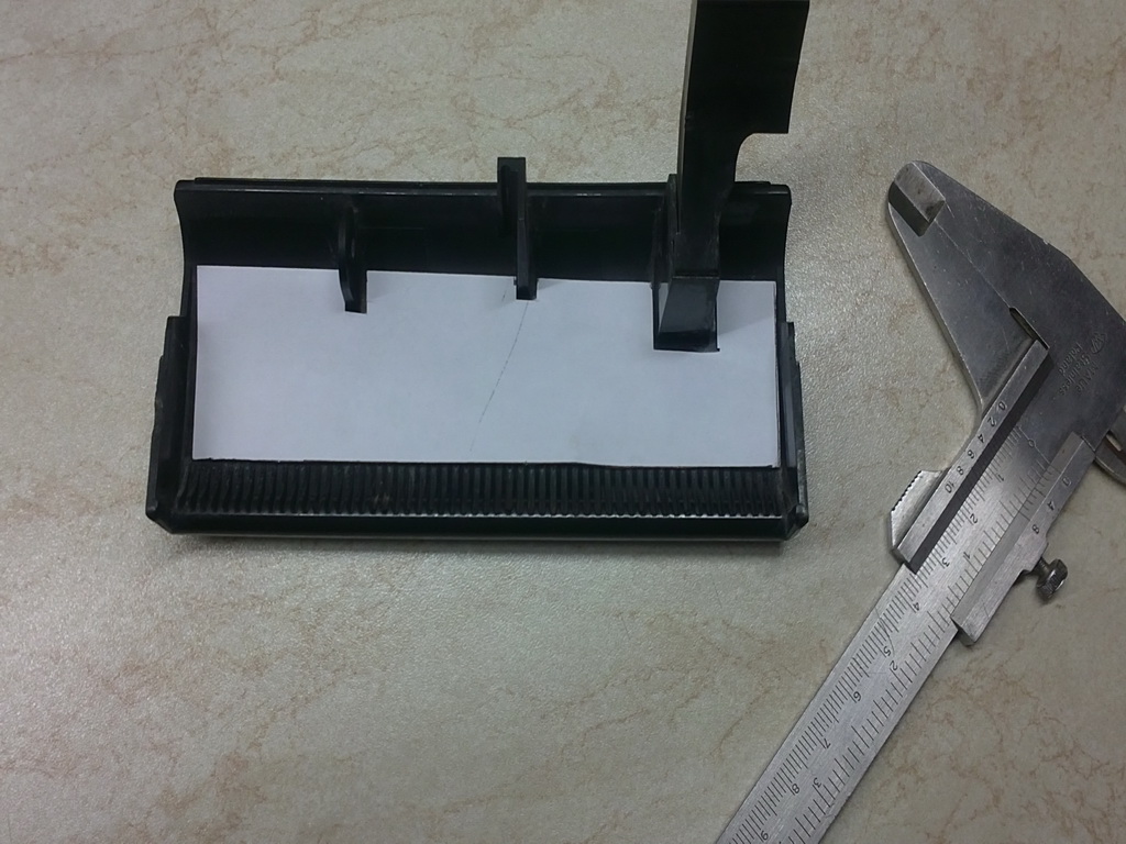

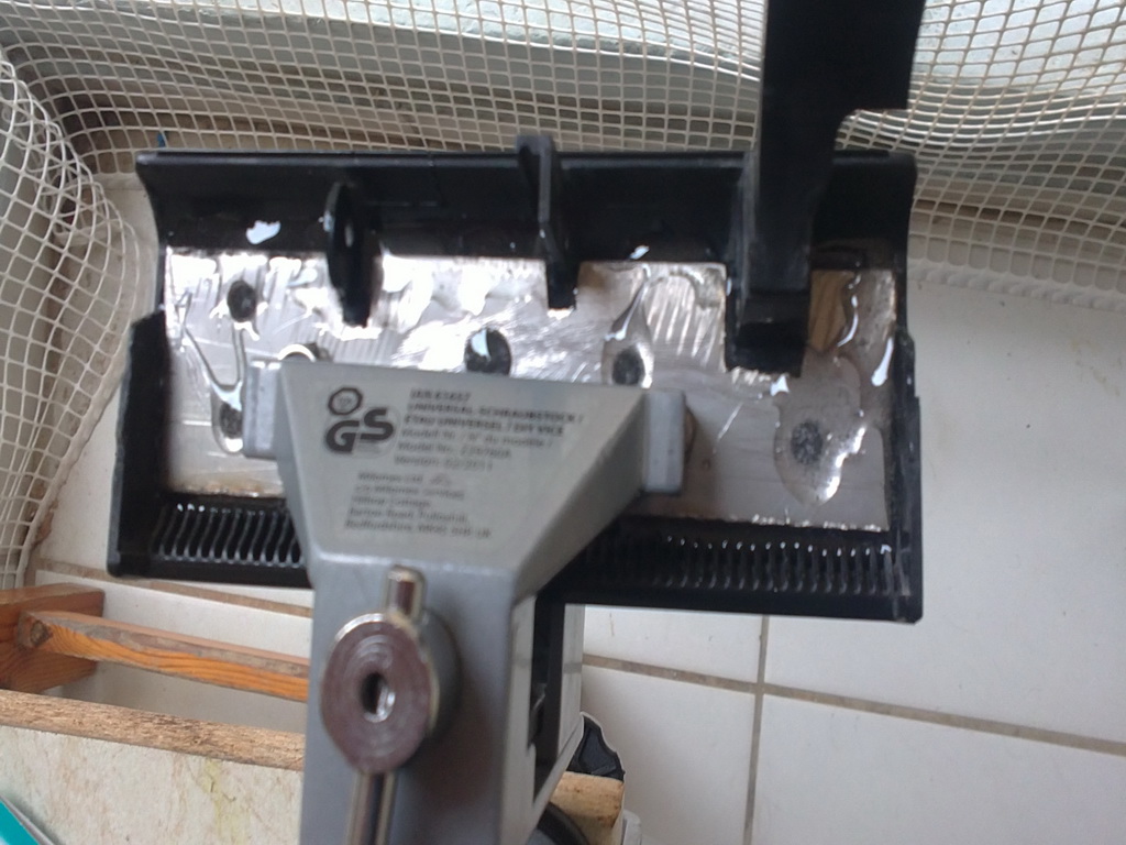

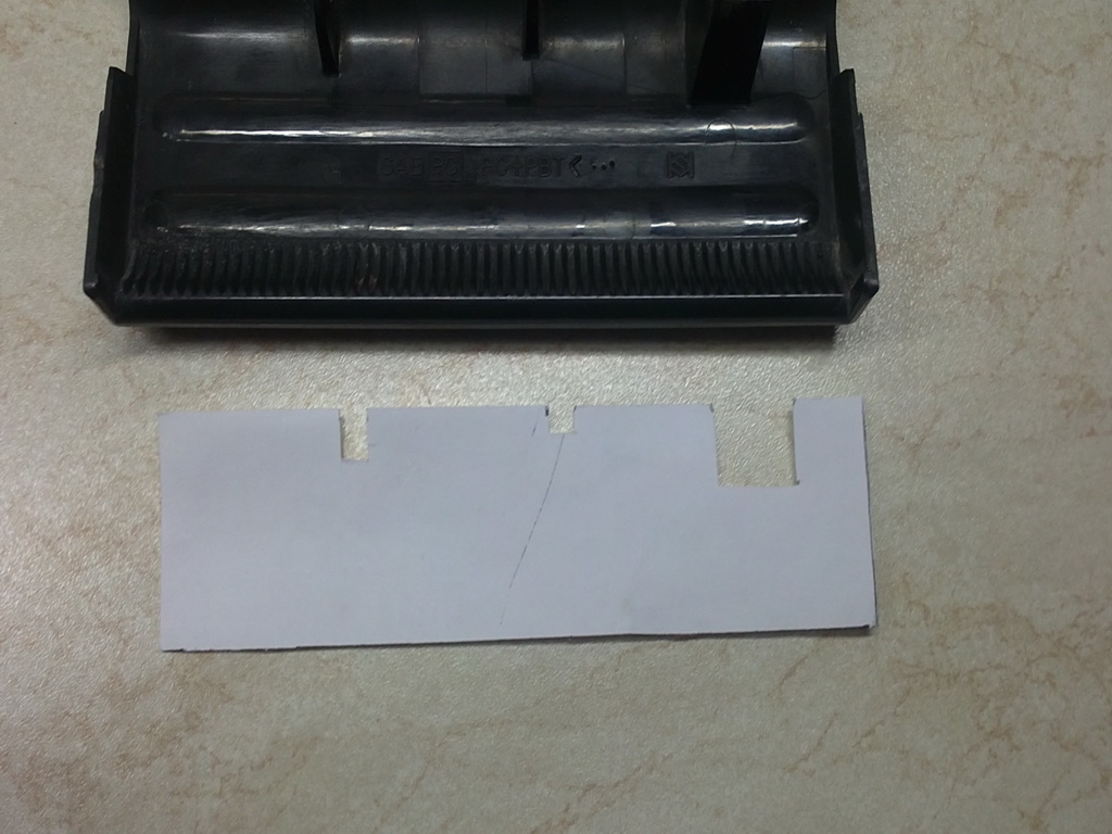

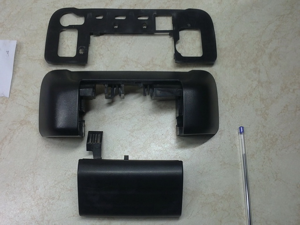

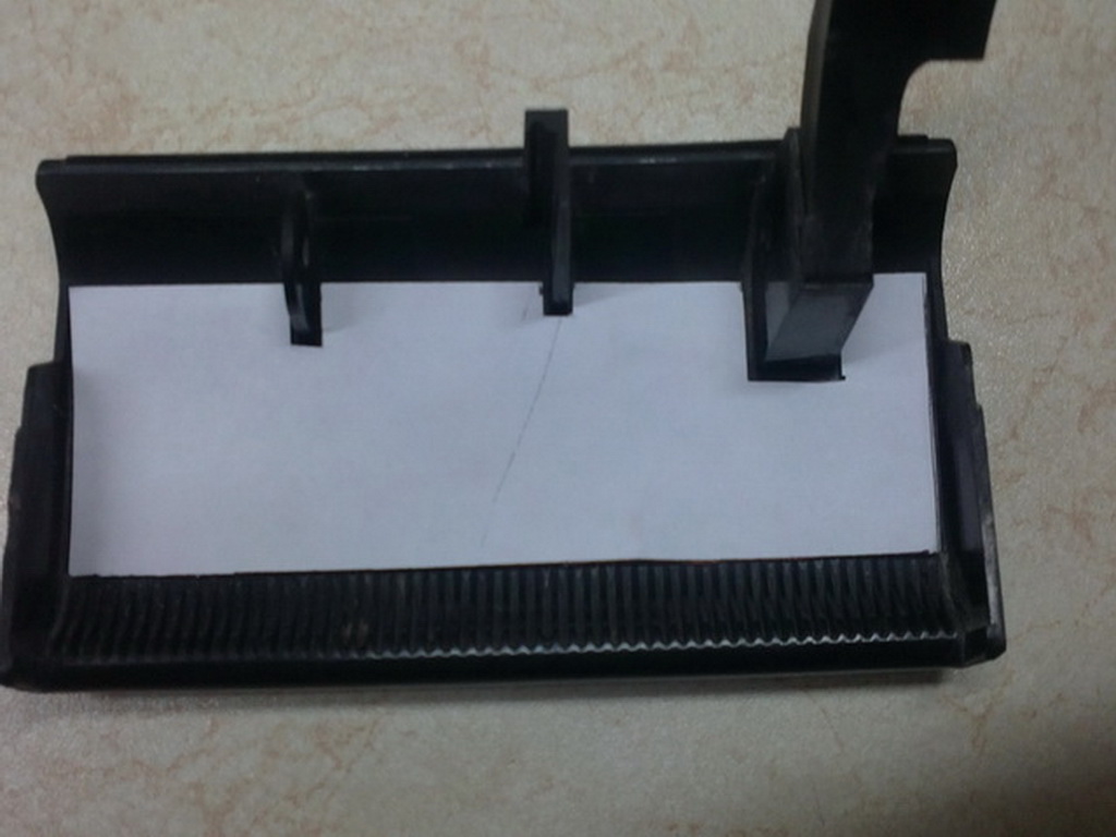

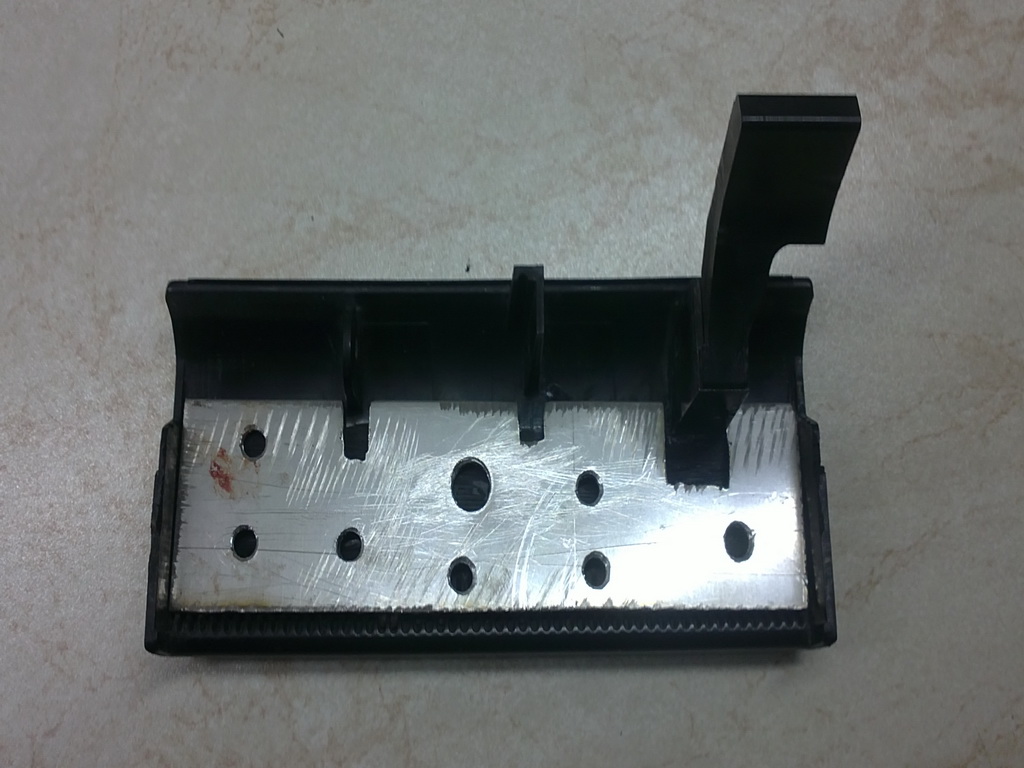

Εαν η χειρολαβη απο το πομολο εχει ραγισει, μην την αντικαταστισετε, επισκευαζεται. βγαζουμε τον καπλαμα, εχει κουμπακια απο μεσα, εχει τρεις βιδες δεκαρουλες τις λυνουμε και το περνουμε στο χερι.Μετραμε τις εσωτερικες διαστασεις απο το πομολο και κανουμε ενα πατρον με χαρτι. το τοποθετουμε και διαπιστωνουμε οτι το χαρτι μας εχει τις σωστες διαστασεις.Περνουμε ενα λαμακι ανοξειδωτο 1,5 χιλιοστων και κανουμε παρτιτουρα απο το χαρτι στο λαμακι. Μόλις τελειώσουμε από το κόψιμο το τοποθετούμε ξανά στην χειρολαβή για να σιγουρευτούμε οτι προσαρμόζεται καλά. Πέρνουμε τον τροχό και με προσοχή τροχίζουμε το πίσω μέρος της χειρολαβής και το λαμάκι μας. Αυτο το κανουμε για να πιάσει πιο καλά η κόλλα. Στο τέλος ανοίγουμε και τρύπες για να βγει η κόλλα και να πιάσει καλύτερα.Ελπιζω να βοηθησα και να κρατησει. Αυτό με το λαμακι το κανουμε για να ισομοιραζετε σωστα η δυναμη που ασκητε πανω στο πόμολο και να μην σπάει. υπαρχουν φωτογραφιες.

Δημοσίευσηαπό ΑΝΕΤΗΣ » Κυρ Απρ 14, 2013 10:51 pm

Πολυ καλη δουλεια φιλε μου :clap: :clap: μελετημενη :!: :!: :!:

Δημοσίευσηαπό grvitara » Κυρ Απρ 14, 2013 11:13 pm
Ανέστη σου ένωσα τα δυο θέματα για να είναι μαζεμένα.
Πολύ καλή δουλειά. :clap:

Μπράβο! Πολύ καλή η λύση :grin:
Μήπως να το κάνουμε από τώρα πριν σπάσει? :whistle:

Μπράβο Ανέστη, τόσο για την ιδέα, όσο και την παρουσίαση. :clap: :clap: :clap:
