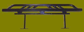

Τα ψαχνω εδω και καιρο φιλε μου! Θελω τα souper sliders της Rocky road outfitters! Δεν βγαζει ομως για το δικο μας αλλα βγαζει για το Vitara και το Geo!
Πιος ξερει αν αυτα μποριε να το βαλουμε στα δικα μας! η αν καπιος μποριε να τα φτιαξει. Παντος η εφαρμογη τους ειναι απιστευτη και απο θεμα ωμορφιας...
Δεν το συζηταω!
Εργο τεχνης!
Απλα τελιο!
Και για το νεο!
Εφαρμογη!!!

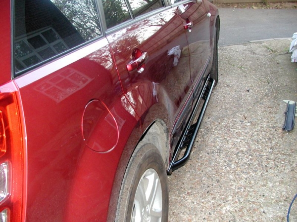

Δημοσίευσηαπό giannisV6 » Τετ Φεβ 01, 2012 10:48 pm
ωραια τα rock sliders αλλα στιν φοτο με το κοκκινο βιταρα μου φαινετε πως βγαινουν εξω λιγο παραπανω απ οσο θα επρεπε,η γνωμη μου μιας και ειχα φτιαξει στο προηγουμενο οχημα μου θα τα εβαζα λιγο πιο μεσα και το κομματι που εξεχει απο τον μαρσπιε θα το σηκωνα λιγο για να ερθει πιο κοντα του,για να ειναι και απο κατω αλλα και απο τα πλαγια προφυλαγμενα.
Τωρα για το αν ειναι ευκολο για να τα φτιαξει καποιος,λιγο αν πιανουν τα χερια θα τα καταφερει,απλα ετσι οπωσ τα εφτιαξα εγω,ξεκινησα απο τις βασεις στο σασι ωστε μετα να μπορεσω να αλφαδιασω το υψως αλλα και το μπρος πισω του σωληνα που θα εξεχει εξω απο τον μαρσπιε. Και παντα κατα την γνωμη μου και ετσι οπωσ εχω δοκιμασει στο παρελθων.
