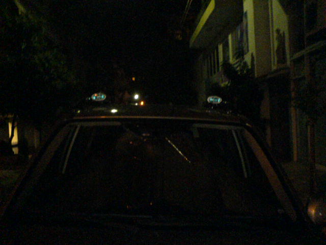

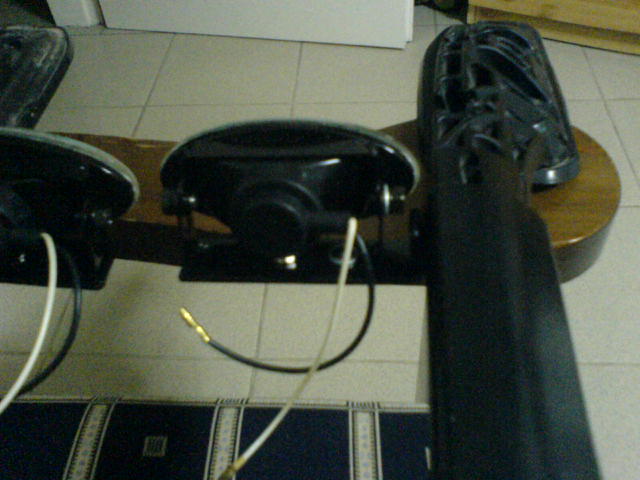

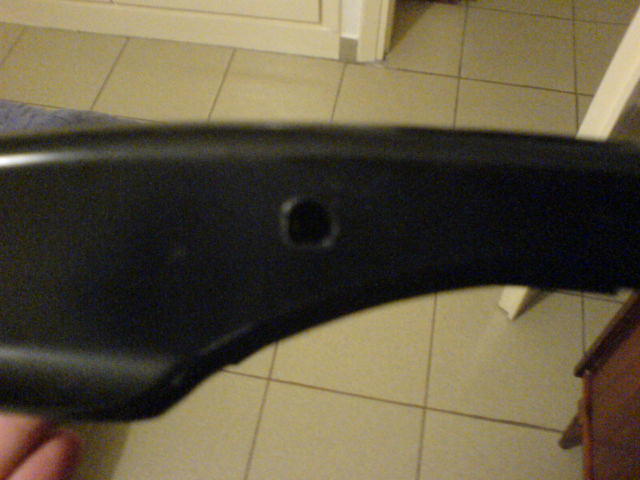

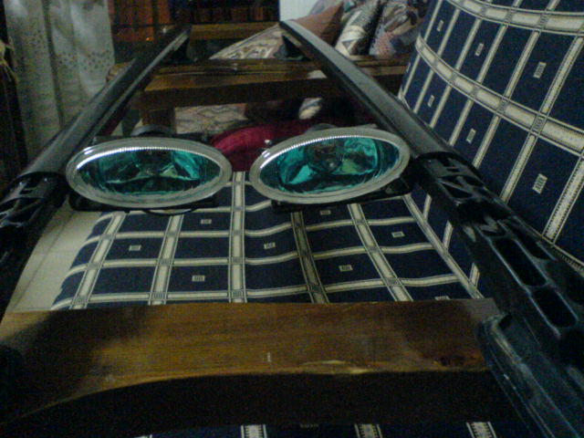

Τοποθετησα και εγω τους προβολεις οροφης ενα ζευγαρι και ειμαι ικανοποιημενος απο το αποτελεσμα.Δειτε και εσεις και πειτε μου τη γνωμη σας.Η τοποθετηση εγινε αφου εφτιαξα δυο γωνιες απο λαμα αλουμινιου 3mm η οποια βιδωθηκε πανω στις μπαρες και εκει τοποθετηθηκαν οι προβολεις.Τα καλωδια ανεβηκαν στο πλαι του παρ-μπριζ και βγηκαν κατω απο τις μπαρες οπου ανοιχτηκε τρυπα στα καπακια των μπαρων για την εξοδο των καλωδιων.Σημερα λογω βροχης δεν μπορεσα να αποτελειωσω το εργο.Οποτε μολις τελειωσω θα υποβαλλω νεες φωτο!!Επομενη εργασια... ποδιες 8-)

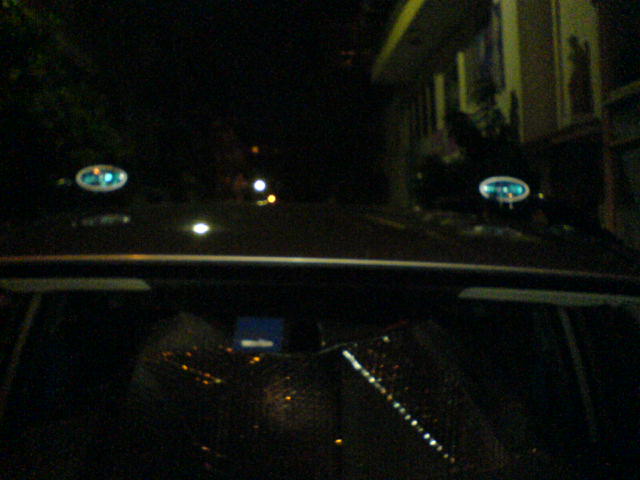

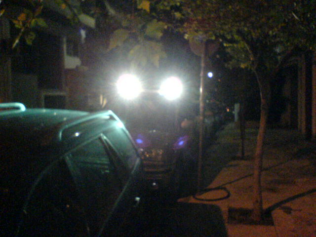

Παγωσα σημερα ολη μερα στο πεζοδρομιο, μην παει χαμενο και το ρεπο, αλλα τα τελειωσα.Οριστε μερικες ακομη νυχτερινες βεβαια.Επειδη δεν φαινονται λεπτομερειες να πω πως τα καλωδια τοποθετηθηκαν σε σπιραλ για να δειχνουν ωραια και ως προς την συνδεσμολογια μπηκε ρελες και ασφαλεια και διακοπτακι φωτιζομενο διπλα απο τις ταχυτητες.Σε οτιδηποτε μπορω να βοηθησω αν κανεις το επιχειρησει με μεγαλη μου ευχαριστηση :)
