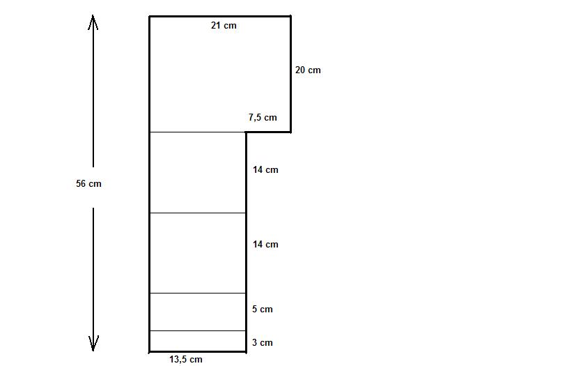

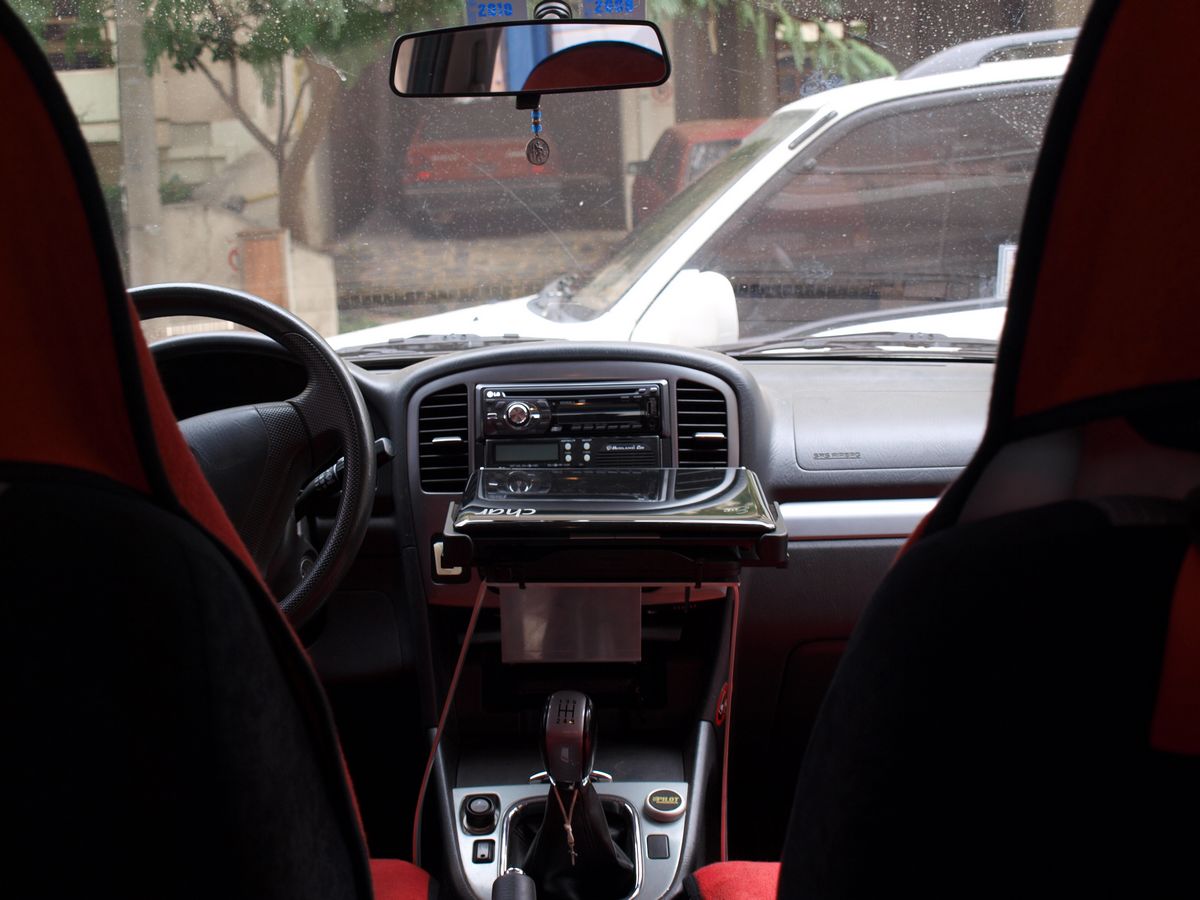

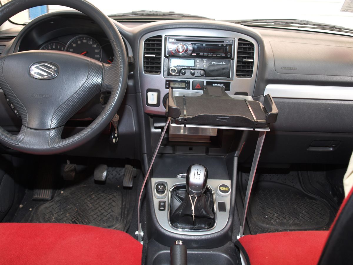

Πριν κάμποσο καιρό, αγόρασα τη βάση για το netbook μου, όπου ήθελα να εγκαταστήσω το Topo Navigator για χρήση στις εκδρομές μας!
Εκ των υστέρων όμως διαπίστωσα ότι, ακουμπισμένο επάνω στο ταμπλώ του GV μου, μου έκρυβε το μισό οπτικό πεδίο! Κι όχι μόνο αυτό, αλλά στους χωματόδρομους έπρεπε με το δεξί χέρι να το κρατάω (πηγαινοερχότανε δεξιά - αριστερά) και με το αριστερό να οδηγώ!!!
Επειδή με τον Sebastien Loeb δεν έχω καν μακρινή συγγένεια :shifty: και η πρόταση φίλου - "βάλε περισκόπιο για να βλέπεις καλύτερα" - απορρίφθηκε ως υπερβολική :mrgreen: , σκέφτηκα να φτιάξω μια βάση που θα κρατάει το netbook σταθερό και χαμηλότερα απ' το οπτικό μου πεδίο!
Πατρόν από χαρτόνι λοιπόν, δοκιμές επί δοκιμών και τελικά αποφασίστηκε!
Αλουμίνιο πάχους 3 mm, σε σχέδιο και διαστάσεις που φαίνονται παρακάτω
Βάση netbook σχέδιο.JPG (16.36 KiB) 3367 προβολές

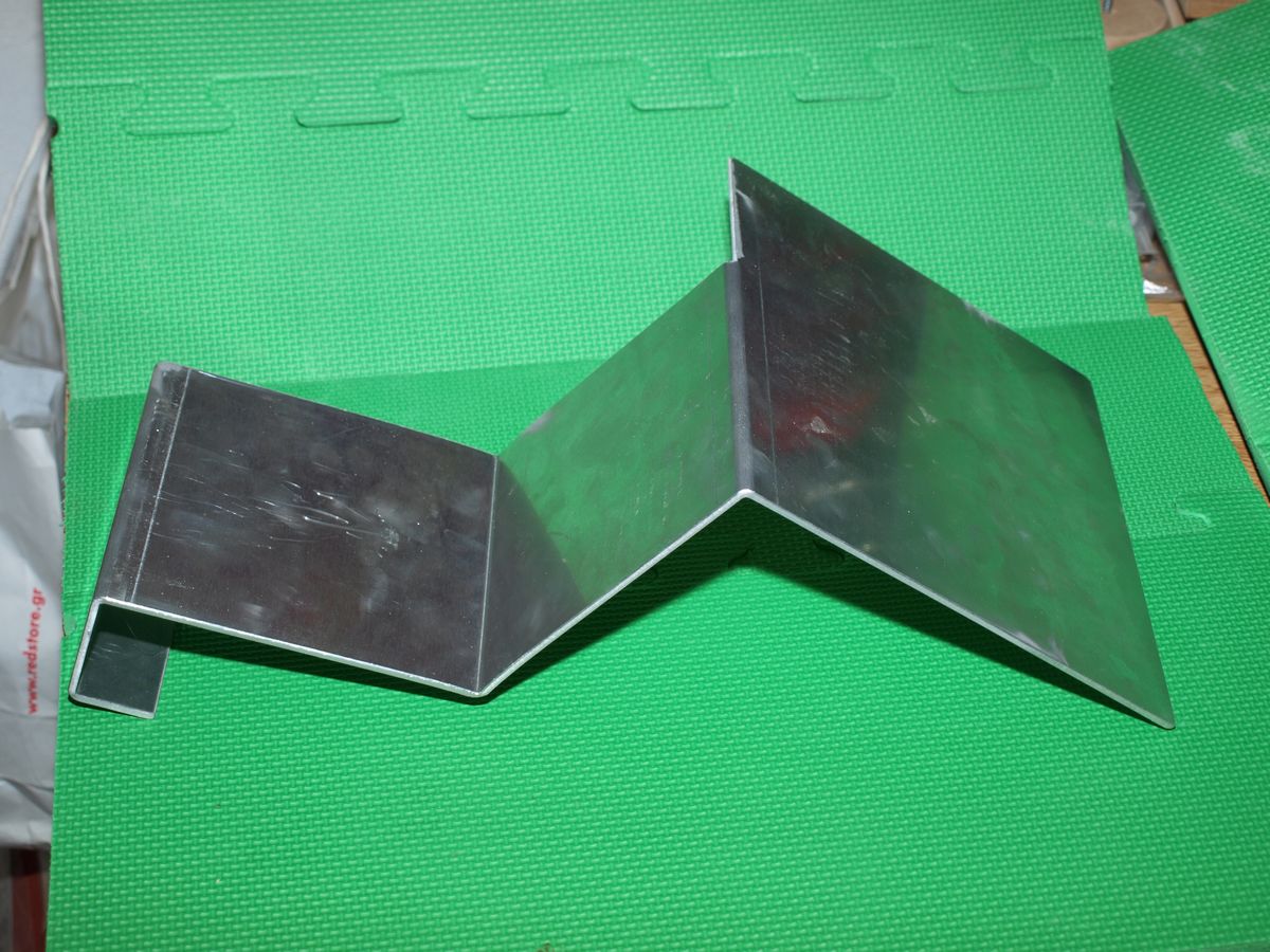

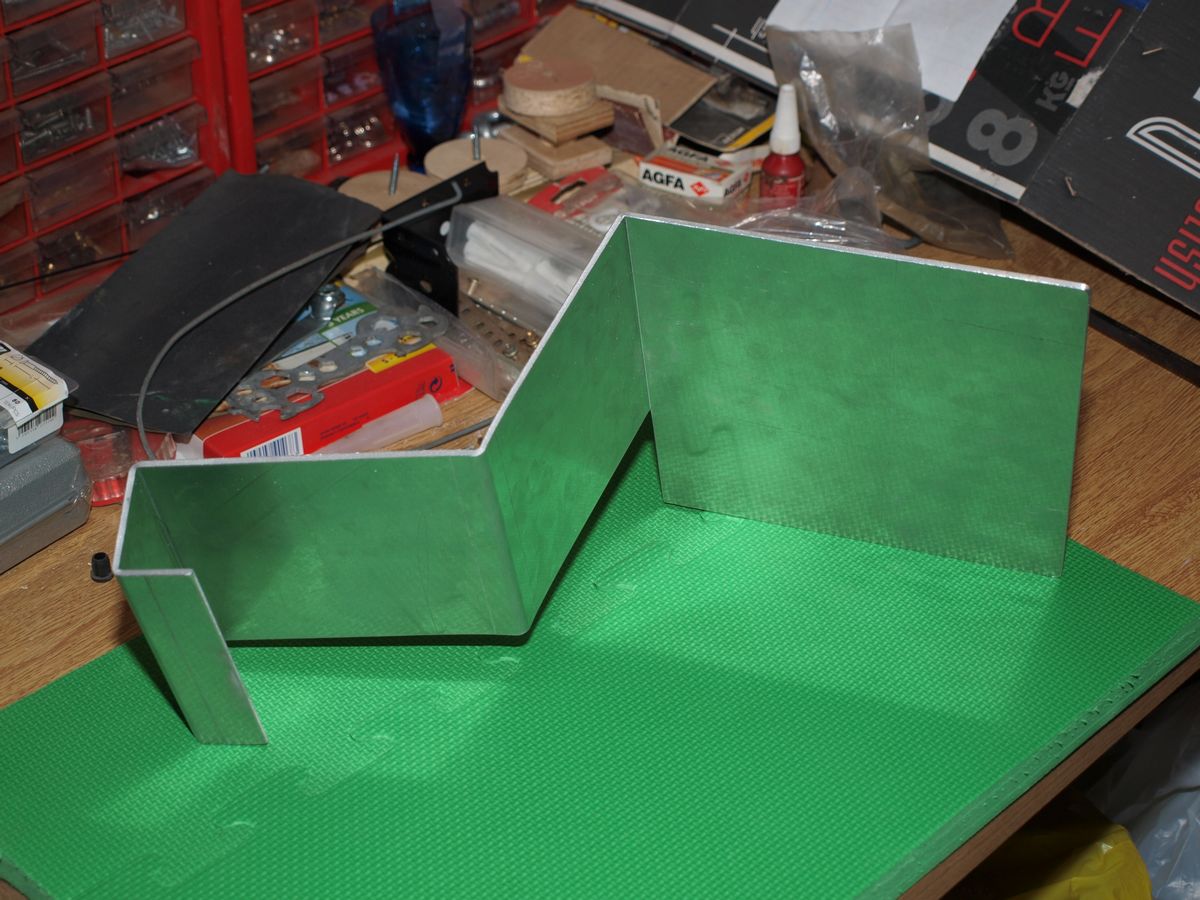

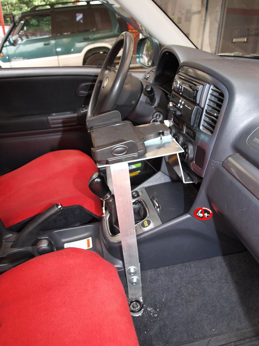

στραντζάρισμα όπως φαίνεται εδώ
και εφαρμογή.

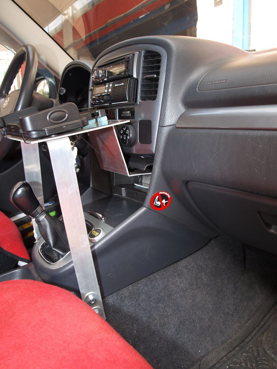

Το κομμάτι που μπαίνει μέσα στο ντουλαπάκι, απλώς εφαρμόζει εκεί και δεν βιδώνεται!

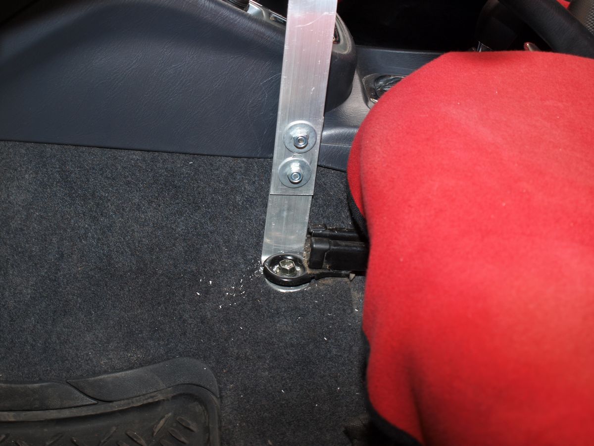

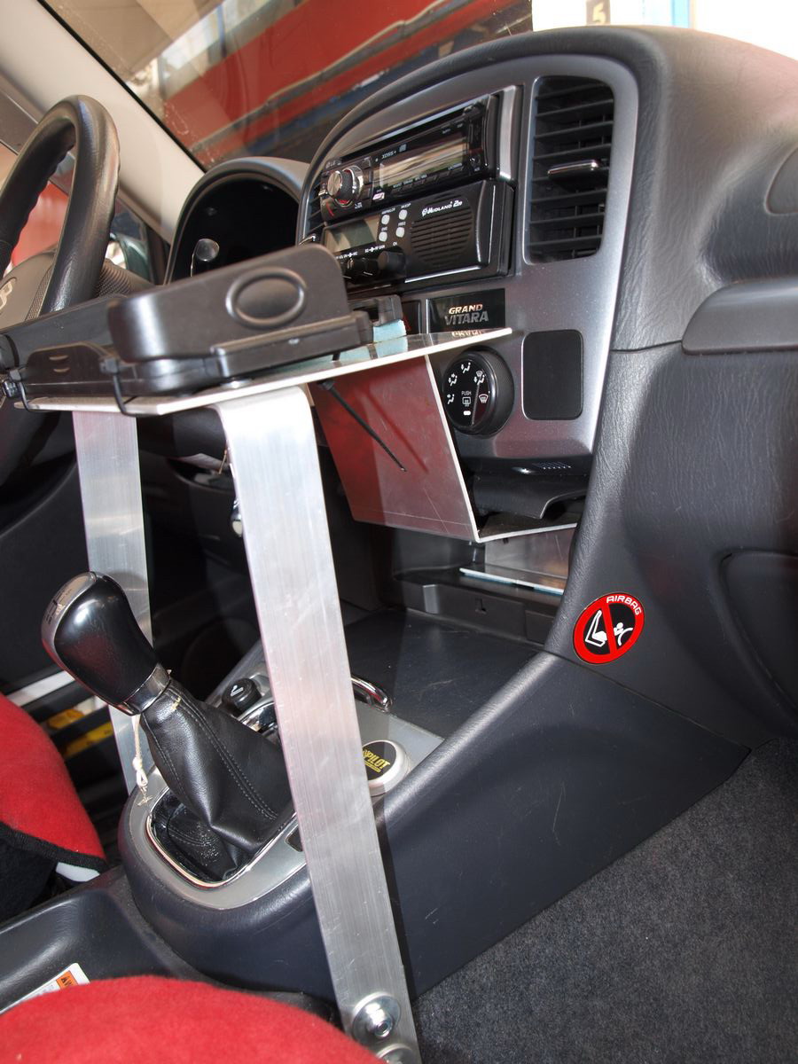

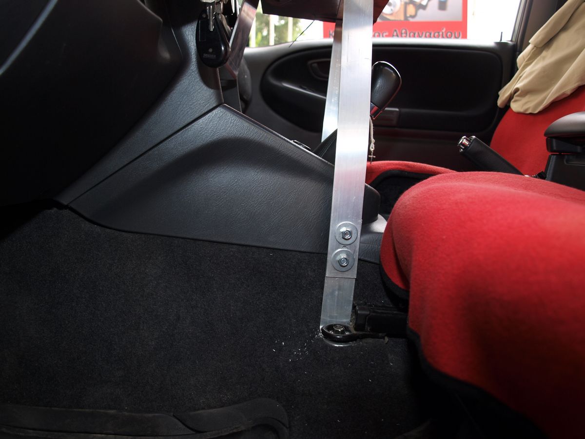

Από μιά αλουμινένια λάμα πλάτους 5 cm και πάχους 3 mm, κόπηκαν δύο κομμάτια για να φτιαχτούν οι γωνιές που βιδώθηκαν στις βάσεις των καθισμάτων.
Από την ίδια λάμα διαμορφώθηκε και το στήριγμα της βάσης, που βιδώθηκε επάνω της και κουρμπαρίστηκε με το χέρι για να αποκτήσει το σχήμα που βλέπετε.
Συνδέθηκε με τις γωνιακές λάμες με 4 βίδες (2 από κάθε πλευρά).

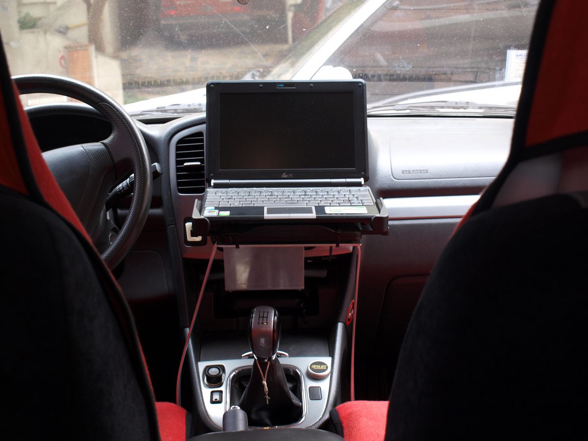

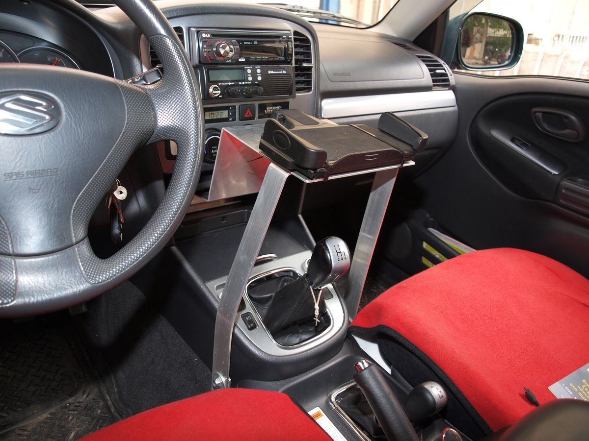

Η βάση δοκιμάστηκε στην εκδρομή στη Ζήρεια και αποδείχθηκε "βράχος", ενώ δεν εμποδίζει την ορατότητα!

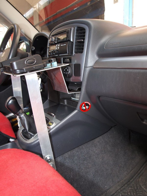

Ίσως να μην φαίνεται, αλλά δεν εμποδίζει καθόλου τον χειρισμό του λεβιέ των ταχυτήτων!
Για να μην λέμε όμως μόνο τα καλά της, πρέπει να πω ότι υπάρχει μια δυσκολία χειρισμού των χειριστηρίων αερισμού!
Δεν μπορείς όμως να τα έχεις όλα!
Η βάση όμως αφαιρείται πανεύκολα (λύνοντας τις 4 βίδες), οπότε μετά την έκδρομή παίρνει εύκολα το δρόμο για την αποθήκη!
:wink:

Δημοσίευσηαπό MAVERICK » Τρί Οκτ 19, 2010 1:37 am
Στις πατέντες λέμε ναι,στις μοντίφες λέμε ναι... :mrgreen:
Καλορίζικη Νικόλα.Μια χαρά κούκλα έγινε και φυσικά από κοντά που την είδα σου είπα ότι έκανες καλή δουλειά :clap:
Ρε δεν βλέπω να δουλεύεις εκεί που σε προσλάβανε :lol: Όλο κάτι άλλο κάνεις :lol: :whistle: :whistle:
Α και κάτι άλλο...βάφτη μαύρη να γίνει πιο διακριτική :wink:

Δημοσίευσηαπό alexisgon » Τρί Οκτ 19, 2010 2:51 am
Ωραία κατασκευή,φαίνεται στηβαρή και ανθεκτική...Καλορίζικη και από εμένα,και πάλι μπράβο! :clap: :clap: :clap:

Δημοσίευσηαπό ΙΩΑΝΝΗΣ » Τρί Οκτ 19, 2010 4:48 am
Νίκο Καλορίζικη και από εμένα, φαίνεται πολύ σταθερή.... :!:
Όπωs λέει και ο Σπύροs... μαύρη να γίνει πιο διακριτική :handgestures-thumbup: :handgestures-thumbup:

Δημοσίευσηαπό ΜΩΡΑΙΤΗΣ » Τρί Οκτ 19, 2010 9:31 am
Νικόλα άψογη κατασκευή, και εύκολη στο βάλε βγάλε :wink:
Υ.Γ. Αν έχεις τον Τιραμόλα συνοδηγό, θα μπορεί άνετα να χειρίζεται και τον αερισμό :mrgreen: :mrgreen: :lol: :lol: :lol: :lol:

Δημοσίευσηαπό Tzivitzonis » Τρί Οκτ 19, 2010 12:12 pm
Με το θέμα οπτική γωνία προς οθόνη τι γίνεται;; Βλέπεις ή πρέπει να σκύβεις ελαφρά Νίκο;;

Δημοσίευσηαπό panoshm » Τρί Οκτ 19, 2010 12:23 pm
Νίκο, σαν σκέψη καλή και μπράβο σου που το υλοποίησες, αλλά προσωπικά δεν μου αρέσει ρε φίλε.... Σαν να είναι και λίγο επικίνδυνο εκεί..... εκτός αν την τοποθετείς όταν φτάσεις στο βουνό και όχι κατά την διαδρομή σου προς τα εκεί :roll:

Δημοσίευσηαπό _alexis_ » Τρί Οκτ 19, 2010 11:33 pm
Νικολα πολυ ωραια κατασκευη και φυσικα δεν ενοχλει στη οδηγηση οπως ειδα απο κοντα :clap: :clap: :clap:
Για να βγαινει ομως πολυ πιο γρηγορα οταν θες βαλε καλυτερα πεταλουδες αντι για παξιμαδια :idea:

Δημοσίευσηαπό kaliakouda » Τρί Οκτ 19, 2010 11:39 pm
Νίκο μου καλή η σκέψη σου, καλή και η υλοποίησή της, όμως εγώ είμαι αντίθετος σε τέτοιου είδους σιδεριές στο αμάξι!!
Εφόσον όμως την θεωρείς απαραίτητη καλά έκανες και την έφτιαξες, Καλά Χιλιόμετρα Νικόλα :!:
