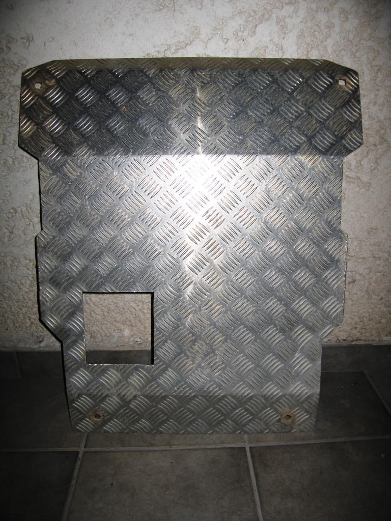

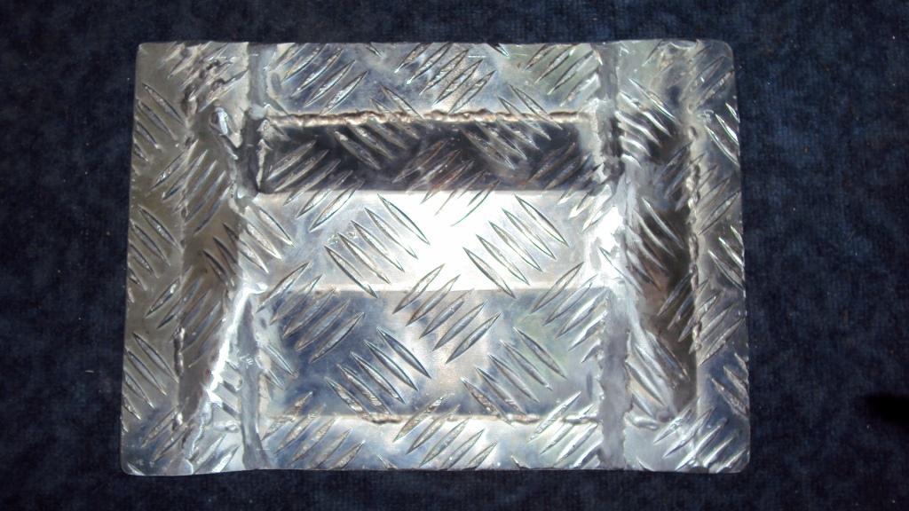

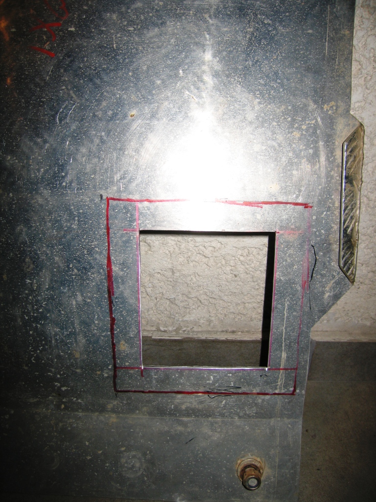

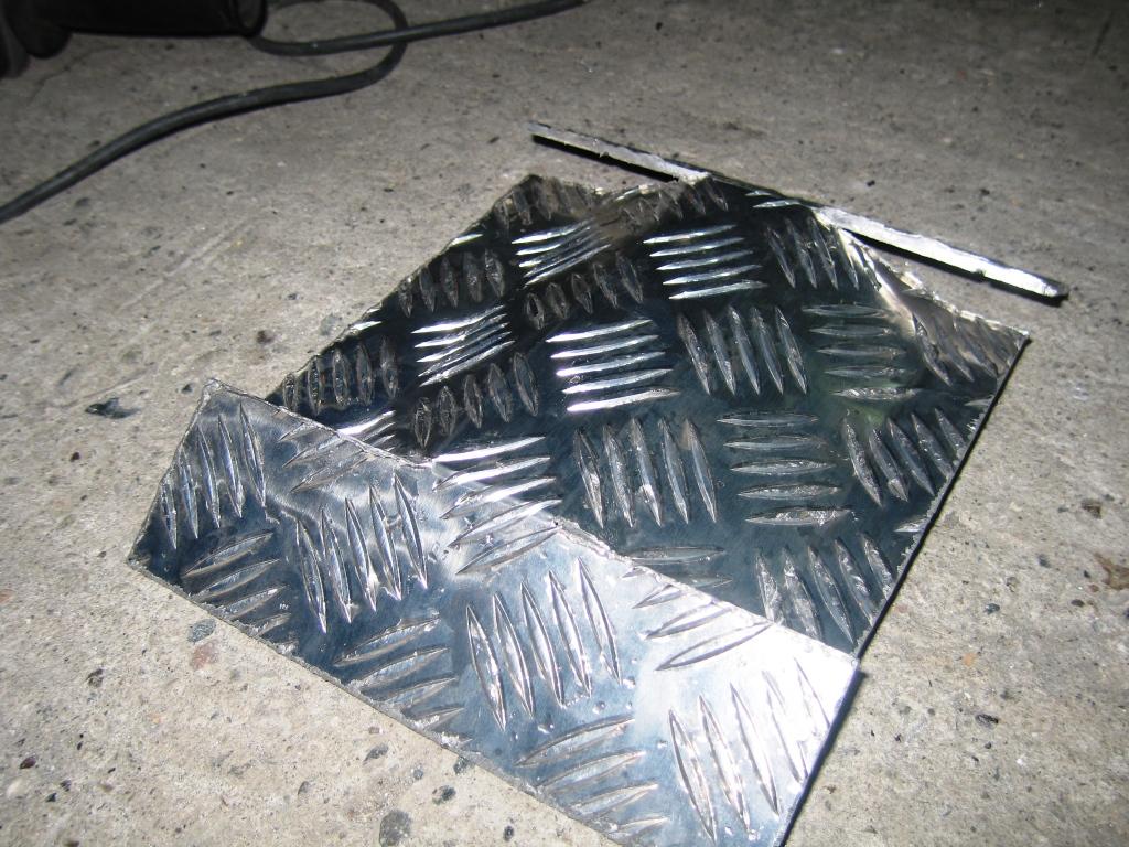

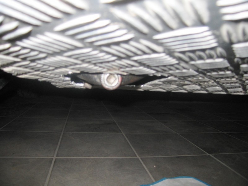

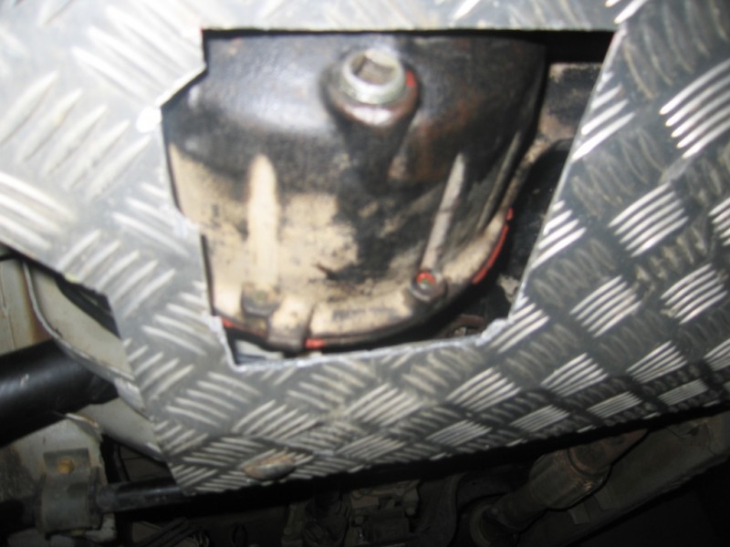

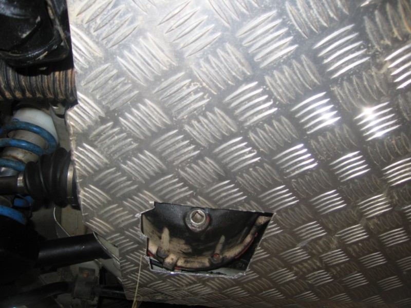

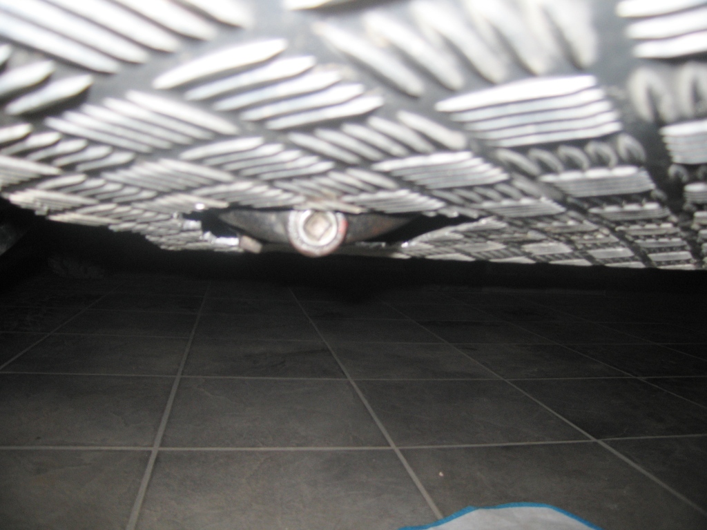

Έφτασε η ώρα που τοποθέτησα και τις ποδιές ξανά....ηρέμησα... :wink: αφού εγιναν τα απαραίτητα κόψε-ράψε..
να κάνω την αρχή να υποβάλλω φώτο απο την ποδια εκτός οχήματος και τοποθετημένη.

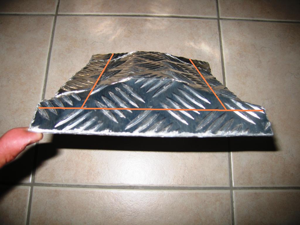

το αρχικό κόψιμο με την προβολή του καβουκιου.
η ποδιά φορεμένη

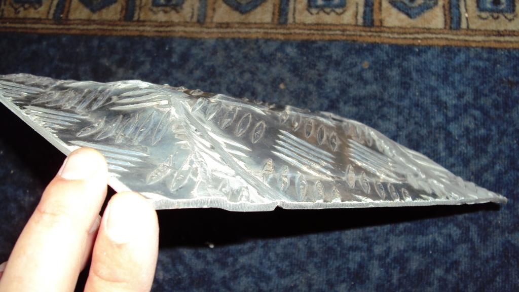

και τέλος ακόμη μια που δείχνει πόσο λίγο εξέχει το καβούκι...
τώρα τα γνωστά....χαρτονάκι....φραπές παγωμένος....και σχέδιο... :wink: τώρα για τοποθέτηση έχω 2 σενάρια...
1)αλλουμινοκόλληση
2)αεροπορικά πριτσίνα

Σκεπάστηκε δηλαδή τώρα και πάλι το εργαλείο από κάτω μετά τις επεμβάσεις του γιατρού ε? :lol: Για την αποθεραπεία μετά από το πολύωρο χειρουργίο του mr γιακούμπ αρκούδα πολύ καλά έκανες :clap: :clap:
Μια χαρά και το κοψιματάκι για το καβούκι...κουτί έκατσε.Εξέχει λιγάκι αλλά με λίγη προσοχή ή κάποια πατέντα δεν θα έχεις πρόβλημα κυρ σιδερένιε :mrgreen:
Re: Ποδιές Προστασίας με Χαμηλωμένο Καβούκι
Δημοσίευσηαπό KON.GV » Τρί Απρ 06, 2010 8:45 am
πρόχειρα το έκοψα σε 3 λετπά..θα γίνει καπάκι οραίο και δυνατό... :wink: να κρύψω τα σίδερα.. :lol: :lol:

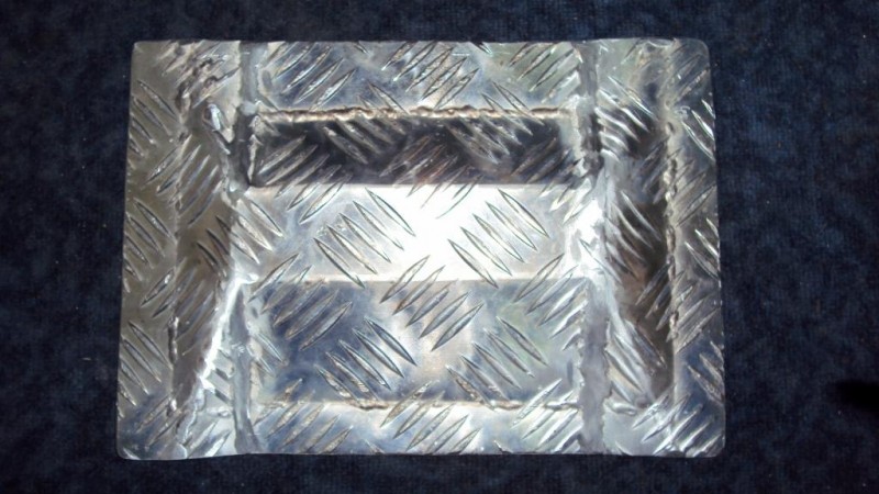

Δημοσίευσηαπό KON.GV » Τρί Μάιος 04, 2010 8:26 am

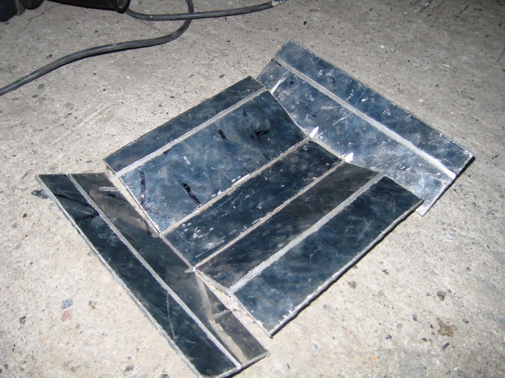

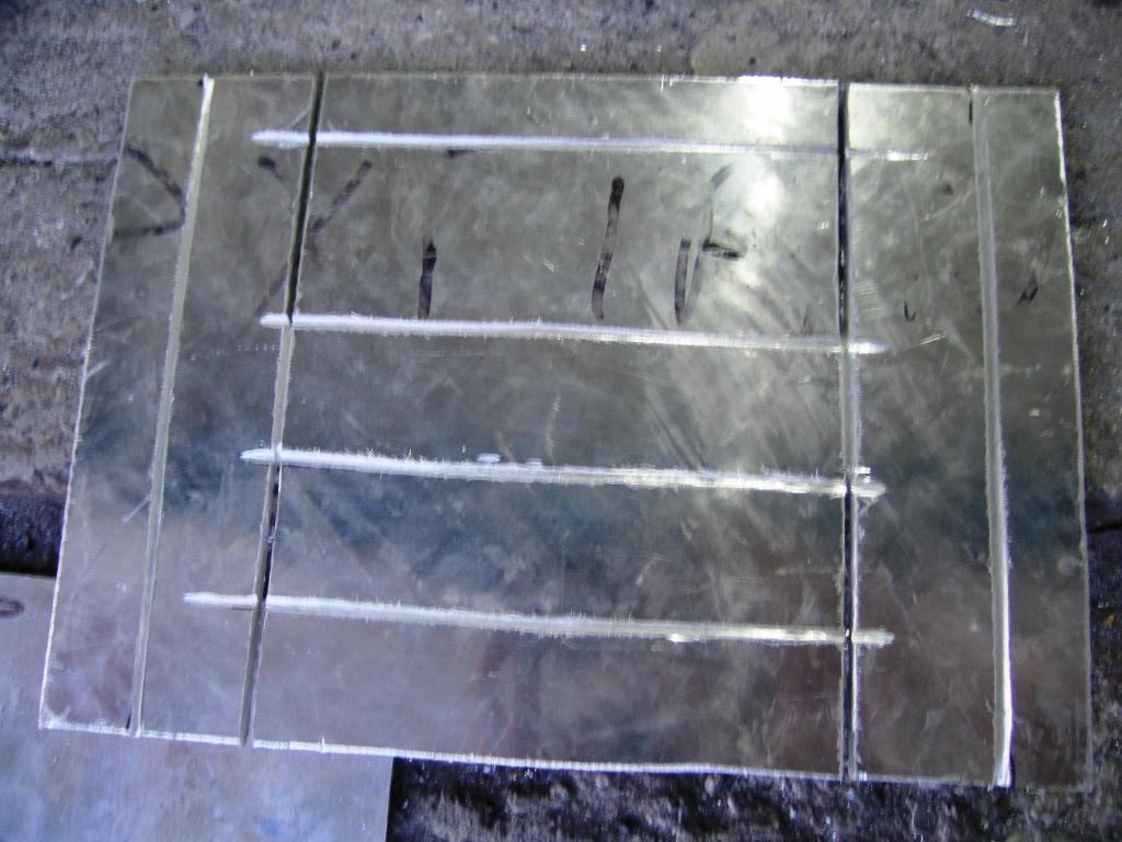

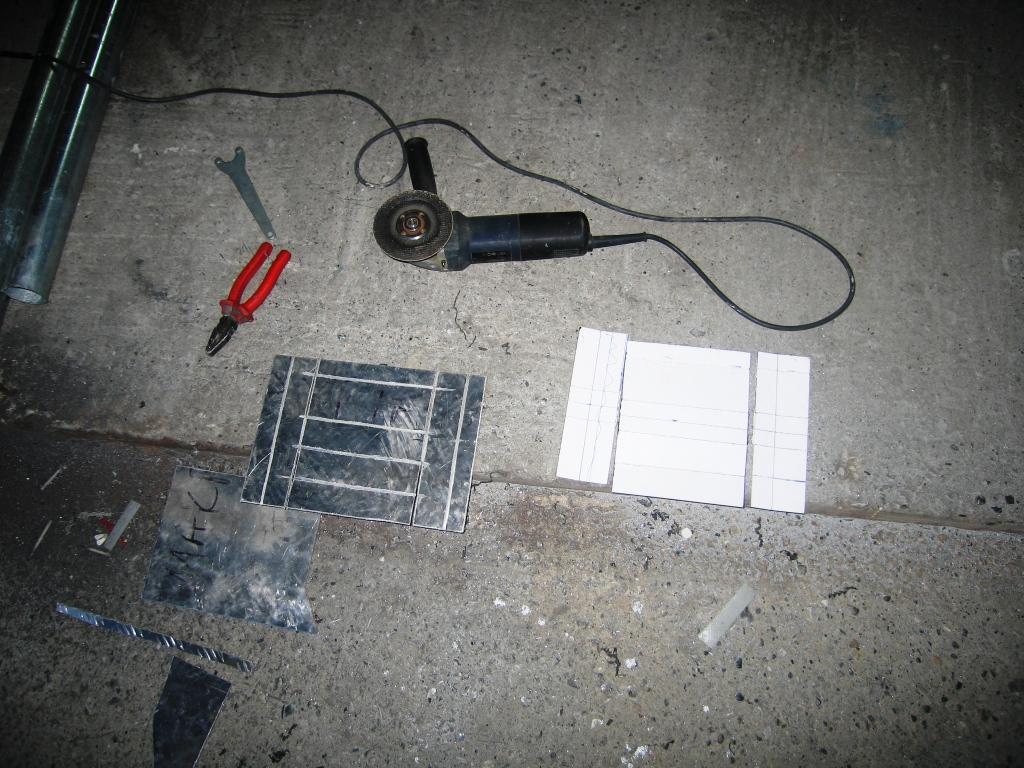

κόπηκε και το κομμάτι και επειδή θέλει πολλά στραντζαρισματα και σε μικρή επιφάνεια χάραξα με τον τροχό το αλλουμινιο και το τσάκισα με μεγγενη. :wink:
φυσικά και θα κολληθούν τα χαράγματα και 4 επιπλέον τσακίσεις στα φτεράκια και ετοιμο για τοποθέτηση. :wink:
αυτά προς το παρών.. :wink:
υγ.Γιάννη ετοιμάσου....τα υπόλοιπα θα γένουν στη Γιάφκα.... :lol: :lol: :lol: :lol:

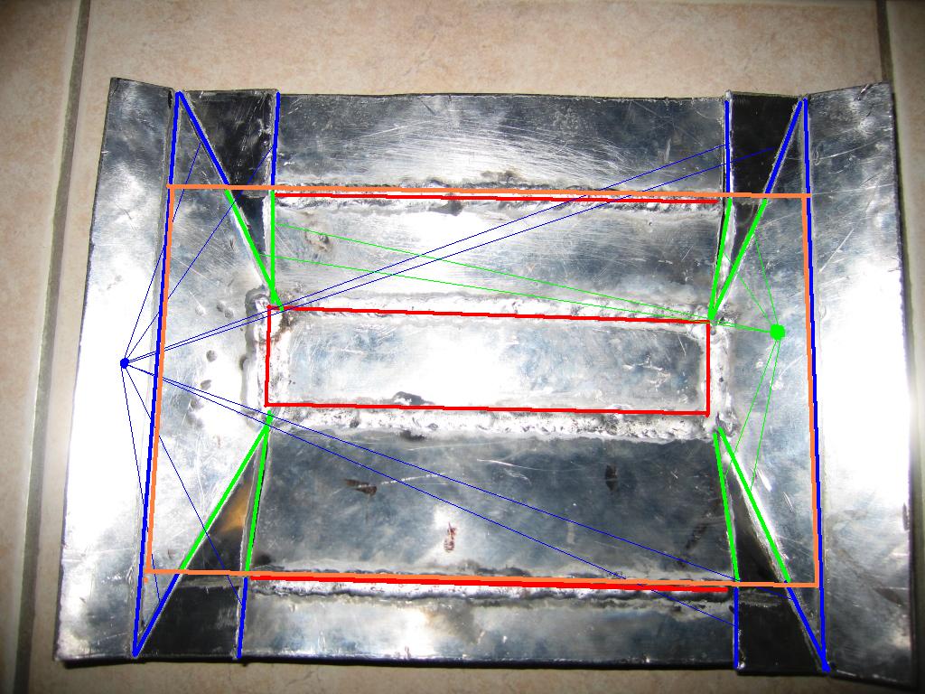

Δημοσίευσηαπό KON.GV » Πέμ Μάιος 06, 2010 2:49 pm

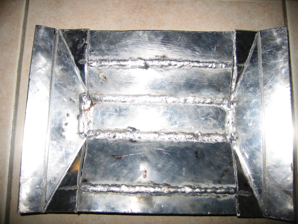

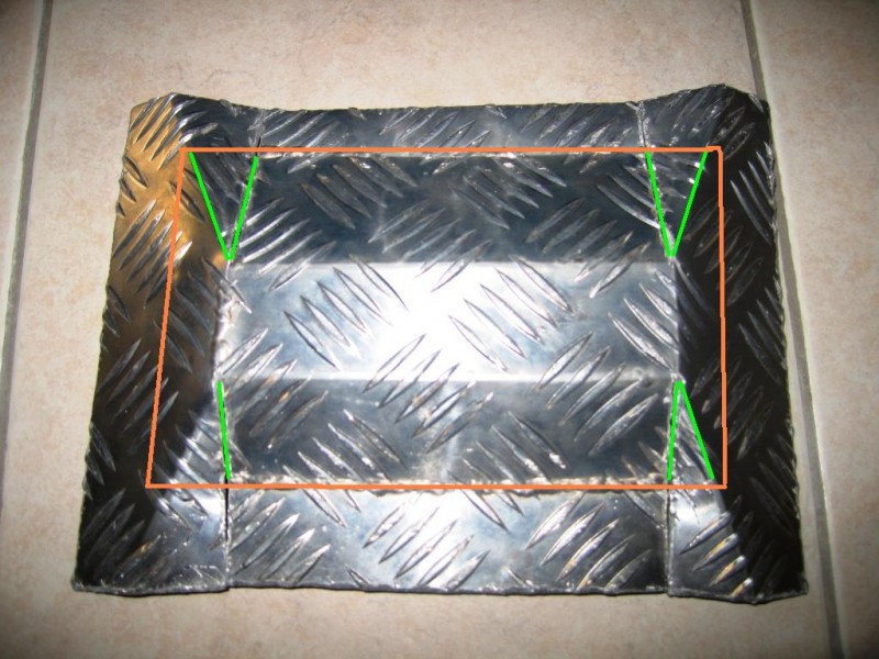

Το΄λοιπόν η κατάσταση προχωράει και είμεθα σε καλό δρόμο.. :wink:
σήμερα αφού χάλασα μια μεγγενη(έσπασε... :shock: :shock: )του γνωστού Γιαφκατζή... :lol:

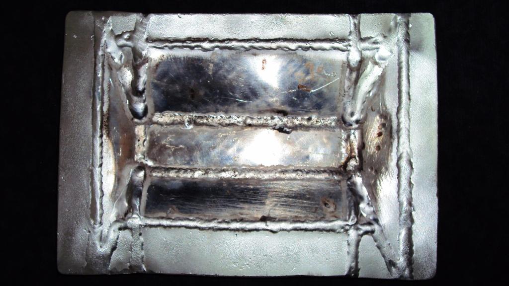

και αφού έκανα κάτι χειρουργικές τομές ακριβείας και αλλουμινοκολήσεις...
αρχισε να παίρνει σχήμα το κομμάτι και να γίνεται πολυ ανθεκτικο με πολλές νευρώσεις.. :wink:
πάρτε μάτι....

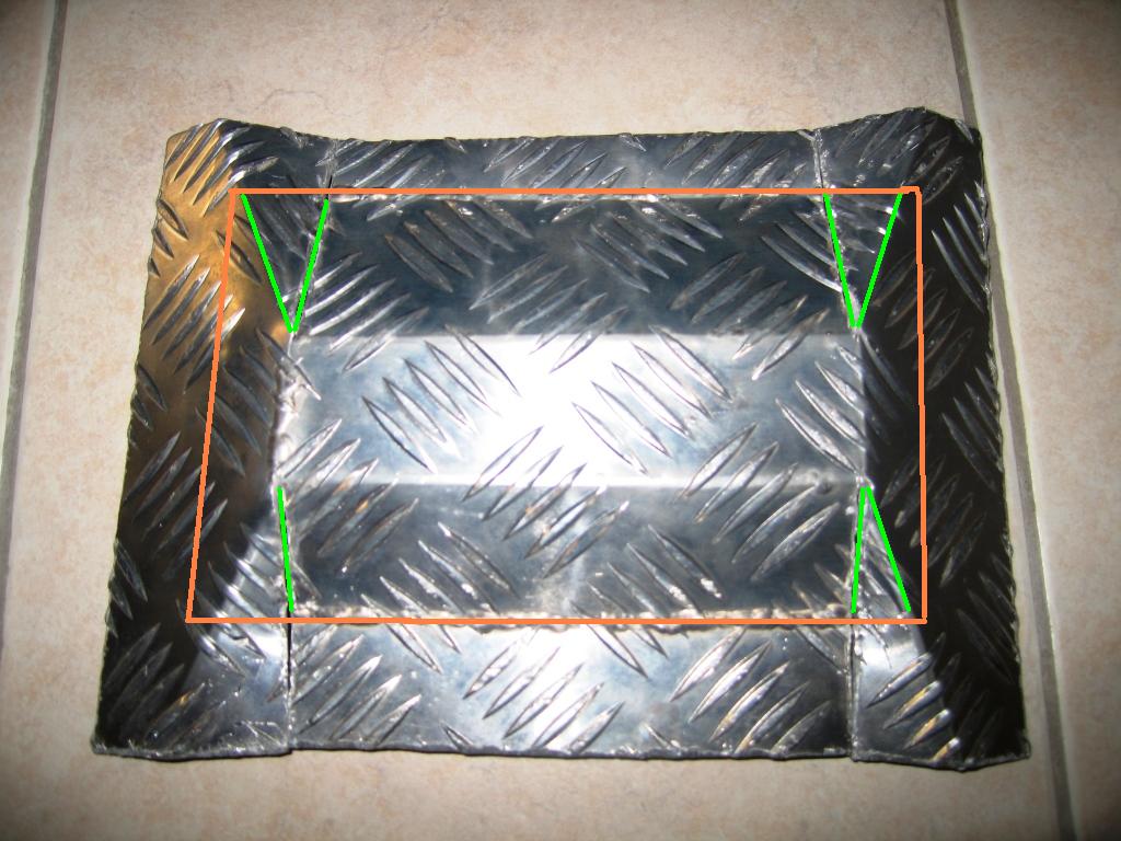

1)με κόκκινο είναι οι κολλήσεις που έγιναν
2)με πράσινο είναι οι κολλήσεις που πρέπει να γίνουν
3)με μπλέ είναι οι τελικές κολλήσεις αφού πρώτα όλο το εξωτερικό κομμάτι από το καφέ πλαίσιο γίνει ένα επίπεδο.
(αν γινουν όλες οι κολλήσεις μάζί τότε το κατασκεύασμα θα "πιτσικάρει" και ή μορφή που θα πάρει δεν θα 'ερχεται" στο επιθυμητό σημείο). :idea:

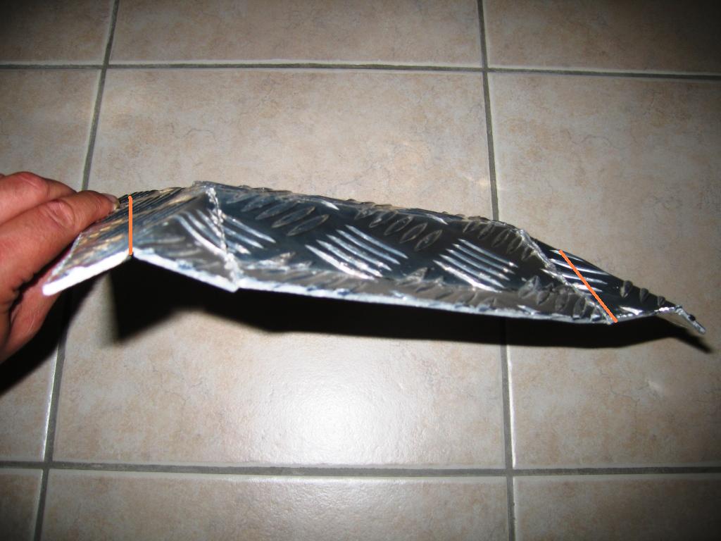

μια άλλη όψη
πλευρικές όψεις
το κομμάτι ήδη με την πρώτη κόλληση έγινε πανγερο και μάλλον η τοποθετηση του στην κυρίως ποδιά θα γίνει με αρμόκολλα
και αεροπορικά πριτσίνια. :idea:

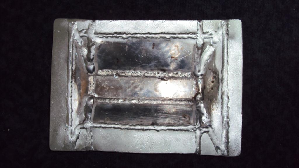

Δημοσίευσηαπό JOHNV6 » Παρ Μάιος 07, 2010 4:52 pm
Ο Στρατζαροτροχοαλουμινοκολημενομαντεμοκαμμένος τελειώνει!!!!
Εν ώρα εργασίας........
και το τελικό αποτέλεσμα...
Αντε πάμε να την βάλουμε πάνω τώρα.....

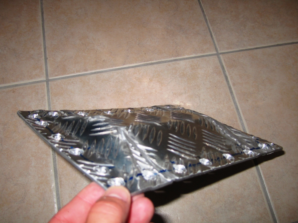

Δημοσίευσηαπό KON.GV » Παρ Μάιος 07, 2010 9:41 pm

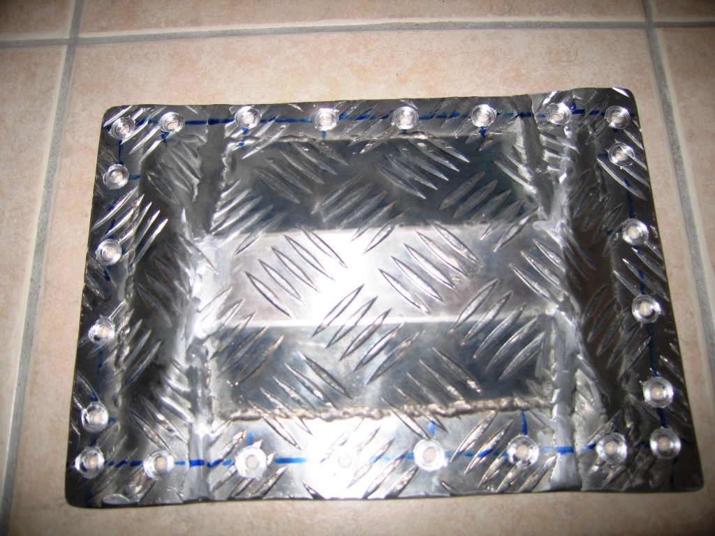

το επιπλέον κομμάτι της ποδιάς έχει πάρει την τελική μορφή και απέκτησε πολλά νεύρα και σαφώς πολύ ανθεκτικό. :wink:
στην κυρίως ποδιά θα στερεωθεί με πριτσίνια αεροπορικού τυπου για να μπορεί να αλλαχτει η και να καταργηθει αν χρειαστεί.
ανοιχτηκαν και οι τρύπες καθώς και φωλιές για να μην εξέχουν τα πριτσινια
τώρα θέλει άλλα κόλπα...να πάρω τα μέτρα τοποθέτησης με την ποδιά φορεμένη μετά να την βγάλω ξανά τρύπες εκεί αρμόκολλα και πριτσίνια. :wink:
και μετά βουρ για το βουνό να παω να της δώσω το τελικό σχήμα... :twisted: :twisted:
κόστος κατασκευής...
αλλουμίνιο.0ε(το είχα από τις αρχικές κατασκευες.)
στραντζα.0ε(χάραγμα με τροχό και μεγγενη)
δισκοι τροχού.8ε
κολλήσεις 10ε και 15 ε
και κάτι καφέδες.
