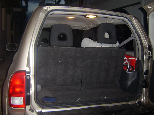

Δεν ξέρω για εσάς αλλά έχω εκνευριστεί πολλές φορές όταν έχει βραδιάσει και χρειάζεται να βρω κάτι στο πίσω μέρος μες στο σκοτάδι γι αυτό αποφάσισα να βάλω μια πλαφονιέρα.

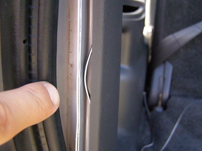

Η τοποθέτηση απλή και το κόστος 5 ευρώ. Στο σημείο που την τοποθέτησα στο κέντρο έχει ένα πλαστικό κλιπ. Το αφαίρεσα και μέσα από την τρύπα πέρασα το καλώδιο. Ξήλωσα το λάστιχο της πόρτας και πέρασα χωστά το καλώδιο (πολύ εύκολο ). Έπειτα άνοιξα το πλαστικό πορτάκι του γρύλου και τράβηξα να ξεκουμπώσει λίγο το πλαστικό περνώντας το καλώδιο από μέσα. Ακόμα πρέπει να ξεκουμπωθεί και η πλαστική θήκη που βρίσκεται πάνω από την πρίζα του αναπτήρα γιατί από εκεί είναι εύκολο να πάρεις ρεύμα και εκτός αυτού βγάζοντας το κλειδί από την μηχανή δεν πηγαίνει ρεύμα με αποτέλεσμα και να το ξεχάσεις ανοιχτό θα σβήσει . Η πλαστική θήκη για να ξεκουμπώσει πρέπει να βάλεις και τα δύο χέρια και την τραβάς προς τα έξω.

Μπραβο πολυ καλη δουλεια και χρησιμη ιδεα. :wink: :idea:
Να ρωτησω ομως δεν εμποδιζει το τριτο stop της πορτας?
Ρωταω γιατι μου αρεσε και σκεφομαι να το κανω και εγω. :wink:

Δημοσίευσηαπό Επισκέπτης » Παρ Μάιος 01, 2009 10:50 pm
Είναι μοντέλο 2004 δυστυχώς δεν το είχαν προβλέψει .
ΔΕΝ ενοχλεί καθόλου το στοπ .

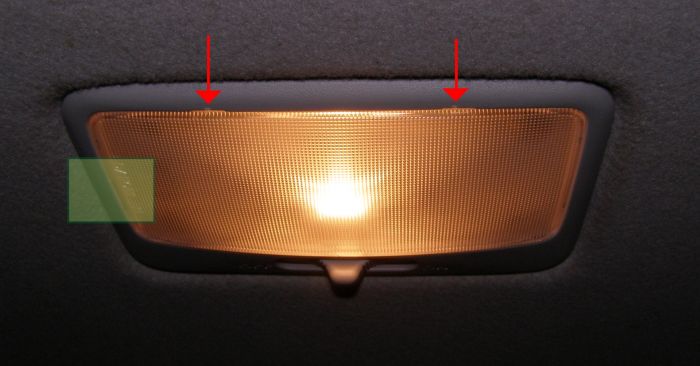

Ξεκινάμε από την κεντρική πλαφονιέρα, από όπου και θα κλέψουμε ρεύμα για να το φέρουμε πίσω. Για να τη βγάλουμε, ξεκοτσάρουμε το τζαμάκι της με ένα ψιλό κατσαβιδάκι, χώνοντάς το στις δύο πολύ αμυδρές εγκοπές (Εικ.1 - κόκκινα βέλη). Η πλαφονιέρα είναι βιδωμένη με 2 βίδες σε αλουμινένιο πλαίσιο στην οροφή. Τις ξεβιδώνουμε και η πλαφονιέρα "κρεμάει". Απελευθερώνουμε τη συρταρωτή φίσσα που βρίσκεται αριστερά (Εικ.1 - γραμμοσκιασμένο πλαίσιο) και μας μένει στο χέρι. Στη φίσσα χώνουμε λίγες τρίχες (ώστε να μπορεί να κουμπώσει ξανά όταν ξαναβάλουμε την πλαφονιέρα) από το καλώδιο, που έχουμε πάρει για να το περάσουμε ως γραμμή πίσω, στην εγκοπή του ΛΕΥΚΟΥ καλωδίου. Μετράμε πόσο καλώδιο θέλουμε περίπου μέχρι πίσω και το κόβουμε. Κρατάμε το υπόλοιπο για το διακόπτη.

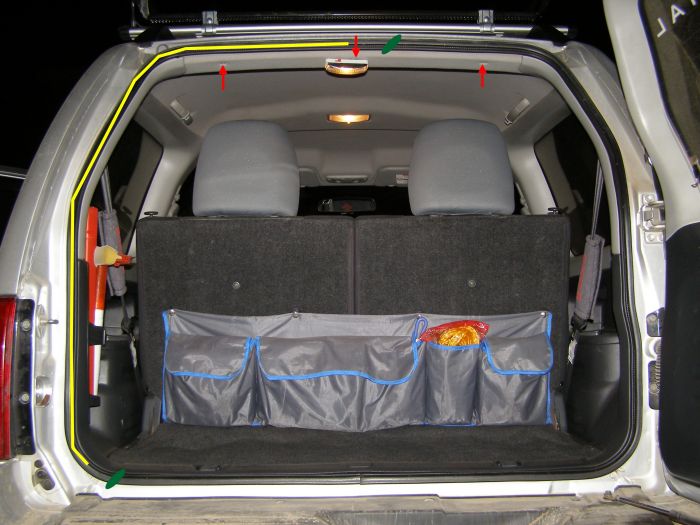

Δεύτερη φάση: αφαιρούμε το καπάκι όπου στεγάζεται ο γρύλλος, για να μας δώσει πεδίο να δουλέψουμε πίσω από τον κάτω-αριστερά διακόπτη της πίσω πόρτας. Αφαιρούμε το λάστιχο αριστερά της πόρτας από και μέχρι τα σημεία με πράσινο χρώμα ( / ) (Εικ.2). Περνάμε το καλώδιο-γραμμή χωστό κάτω από την τσόχα του ουρανού (επάνω μέρος) και πίσω από το λάστιχο (αριστερά μέρος) όπως δείχνουν οι Εικόνες 3 και 4 αντίστοιχα. Έχουμε ακολουθήσει την κίτρινη διαδρομή που φαίνεται στην Εικ.2. Με τη βοήθεια εύκαμπτου σύρματος περνάμε τη γραμμή πίσω, προς το γρύλλο.

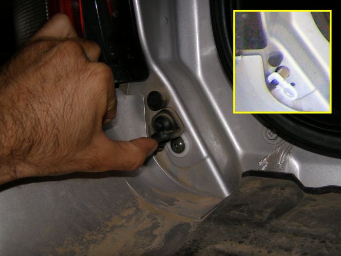

Ξεβιδώνουμε το διακόπτη στο κάτω αριστερό μέρος της πόρτας (Εικ.5) και τον τραβάμε λίγο έξω. Στη λεπτομέρεια της Εικ.5 φαίνεται ο διακόπτης χωρίς το ελαστικό του σκέπασμα και ξεβιδωμένος.
ΕικόναΕικ.5
Πάλι με το εύκαμπτο σύρμα φέρνουμε την περασμένη μας γραμμή από το γρύλλο προς τα έξω, από την τρύπα του διακόπτη και κόβουμε όσο περισσεύει. Βγάζουμε τη φίσσα του διακόπτη και χώνουμε λίγες τρίχες του καλωδίου-γραμμή στην εγκοπή της και ξανακουμπώνουμε το διακόπτη. ΑΝ ΕΙΝΑΙ ΔΥΣΚΟΛΟ να περάσετε το καλώδιο-γραμμή από το γρύλλο προς τα έξω (μέσω της τρύπας του διακόπτη), μπορείτε να "ματίσετε" την περασμένη γραμμή με το ΜΑΥΡΟ-κόκκινο καλώδιο που βρίσκεται στην πλεξούδα καλωδίων στο housing του γρύλλου ή κάτω από τη θήκη (βλ. Εικ.6 - κόκκινα βέλη).
