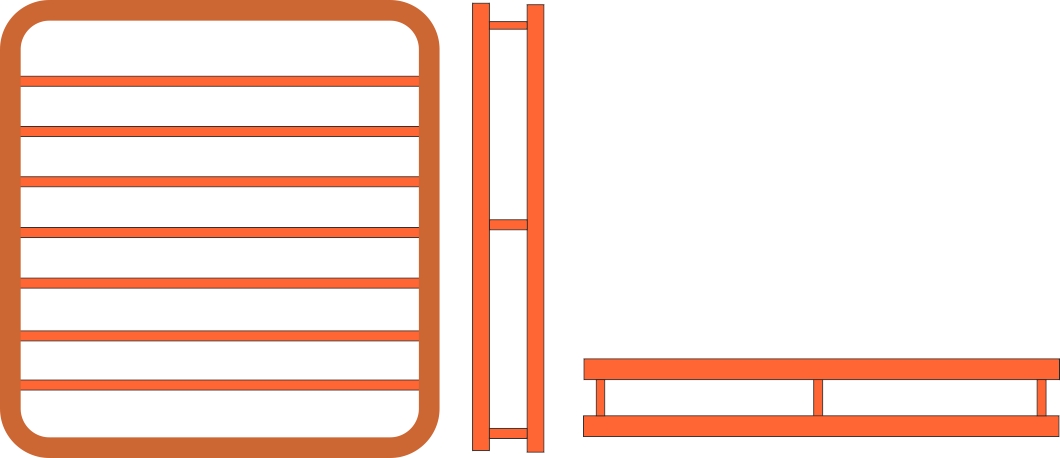

Σκέφτομαι να φτιάξω μια σχάρα οροφής ..
Αυτές που βλέπω έτοιμες δεν μου αρέσουν και κάποιες
όμορφες είναι πανάκριβες ..
ευθεία όμως ,να πατάει στις μπάρες και λίγο πιο ψηλή..
Φοβάμαι όμως λόγω χαλκοσωλήνα την αντοχή της ..
Έχετε κάτι άλλο να προτείνετε ?

Κάπως έτσι την φαντάζομαι ..

Ωραια η σκεψη σου,γιατι δεν χρησιμοποιεις σιδερενια σωληνα(στρογγυλη τουμποσωληνα π.χ.) θα εχει περισσοτερη αντοχη και στιβαροτητα ;-)

Σίγουρα πιο στιβαρή και γιαυτό το λόγο θα απαιτεί και μικρότερη διατομή ίσως απτην χαλκοσωλήνα ..
Με χαλκοσωλήνα θα έχω λιγότερο βάρος και πιο εύκολες κολλήσεις ..

Αρη εχεις σκεφτει αλουμινοσωληνα απο τεντα σκαφους ?
Εχει 25αρα και 30αρα
Απο βαρος θα ναι πουπουλο αλλα δεν ξερω τι θες να κουβαλας...

Οχι χαλκοσωληνα.....θα πας να σφιξεις κατι επανω εκει και θα τσακισει!!! Καλυτερα σιδεροσωληνα φτιαγμενη και κολλημενη με ηλεκτροκολληση...ενα βαψιματακι κ εισαι μια χαρα και αντοχη απίστευτη!!!

Με αλουμινοσωλήνα θα είναι δύσκολες οι κολλήσεις .Ναι μεν θα είναι ελαφριά ,αλλά καθόλου στιβαρή ..

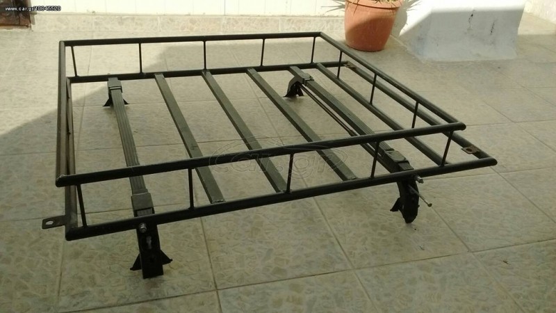

Δημοσίευσηαπό ArisR » Παρ Μαρ 02, 2018 5:40 pm
Πως την βλέπετε αυτη:
ArisR
Δημοσιεύσεις: 837
Suspension: kayaba - mad
Re: Κατασκευή σχάρας οροφής

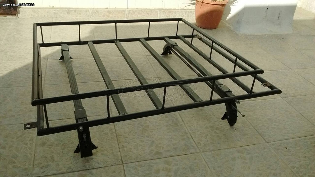

Δημοσίευσηαπό vedim » Παρ Μαρ 02, 2018 6:52 pm
αυτη ηταν η παλια δικη μου που την ειχα φτιακει εγω χειροποιητη!!!!! γαιδουρι εινια! ειχα αγορασει τις μπαρες απο την hermes και εφτιαξα ολο το υπολοιπο στο χερι! εχει κοθβαλησει 2 κορμους δεντρων στην εκδρομη μας στον παρνωνα και πολλα αλλα!! ειχα φτιαξει και βασεις και βασεις γι απροβολεις! ΜΕ ΚΕΛΙΣΤΑ ΤΑ ΜΑΤΙΑ!!!!!!!
αγαλι αγαλι γινεται η αγουριδα μελι.....
vedim
Δημοσιεύσεις: 298
Εγγραφή: Σάβ Ιαν 10, 2015 12:14 pm
Λάστιχα: Marshall road venture m/t
Διάσταση ελαστικών: 235/75/15
Suspension: Χειροποιητη +3"
Aka: vedim
Δημοσίευσηαπό ArisR » Παρ Μαρ 02, 2018 6:58 pm
Ωραία τότε... Θα την πάρω..
