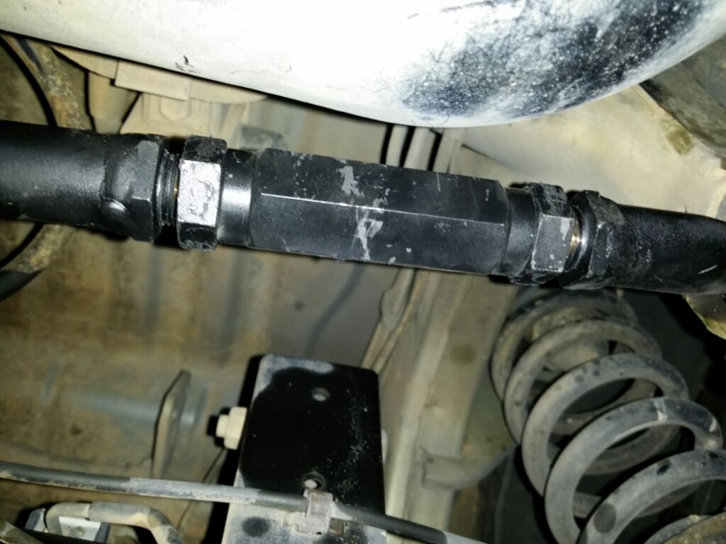

Επιτέλους έκανα ρυθμιζόμενη την παναρ. Με παίδεψε λίγο το λύσιμο. Είχε πολύ ζόρι η μία βίδα. Αλλά όλα καλά. Για την ρύθμιση δεν χρειάζονται καν κλειδιά. Με το χέρι γυρνάει για πλάκα. Μόνο στο τέλος στην κόντρα.

αδερφάκι ελπίζω αυτός που στο έφτιαξε να το έχει ξανακάνει....σε αυτά τα σημεία πρέπει η προσθήκη των υλικών να είναι απο τα σωστά μέταλλα (πυκνότητα άνθρακα) (κοινώς το εξάγωνο κομμάτι πρέπει να είναι καλυμπρέ γιατί θα κοπεί σαν αγγούρι)

ΜΠΑΟΥ έγραψε:αδερφάκι ελπίζω αυτός που στο έφτιαξε να το έχει ξανακάνει....σε αυτά τα σημεία πρέπει η προσθήκη των υλικών να είναι απο τα σωστά μέταλλα (πυκνότητα άνθρακα) (κοινώς το εξάγωνο κομμάτι πρέπει να είναι καλυμπρέ γιατί θα κοπεί σαν αγγούρι)
φιλικά Νίκος
Την έφτιαξα στο Πέραμα Protrack στον Μιχάλη

giorgoslaou έγραψε:Την έφτιαξα στο Πέραμα Protrack στον Μιχάλη
Τέλος.
Κανένα πρόβλημα λοιπόν. :D

Πολύ καλή μετατροπή σου έκανε, μπράβο. ;-)

οκ, πόσο πήγε το μαλί?

Δεν ξέρω αν επιτρέπεται να πω τιμή. Ας με ειδοποίησαν οι διαχειριστές. Την έβγαλα εγώ την παναρ και του την πήγα 70€.

Eιναι σιγουρο οτι με ρυθμιζομενη παναρ ξεμπερδεις η' θελουν κι αλλαγη τα σημεια στηριξης της στο σασι?
Εχω χασει ενα ωραιο αρθρο σχετικα με αυτο,μερικες ομως πληροφοριες επι του θεματος μπορει καποιος να δει κι εδω.
http://www.bedfordspeedway.com/toolbox_panhard.htm

αναλόγως το ψήλωμα, εγω με +5 πόντους απο ελατήρια δεν έχω βάλει καθόλου αλλά το απόλυτο είναι ρυθμιζόμενη πανάρ,το κίτ εδράσεως της απο την καλμίνι και ρυθμιζόμενα μπράτσα που στηρίζουν τον πίσω άξονα.............. για αμορτισέρ δεν το συζητάμε...και άμα το παραξηλώσεις και τηλεσκοπικό άξονα κίνησης!!
