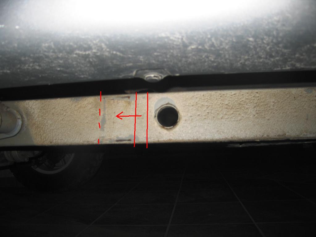

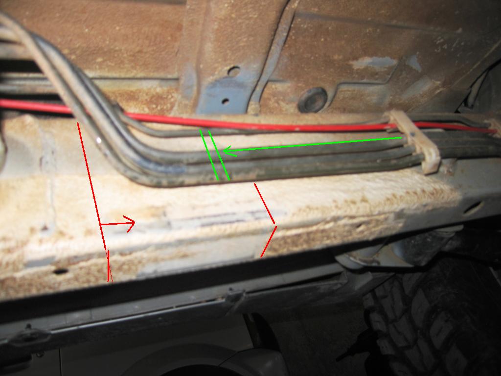

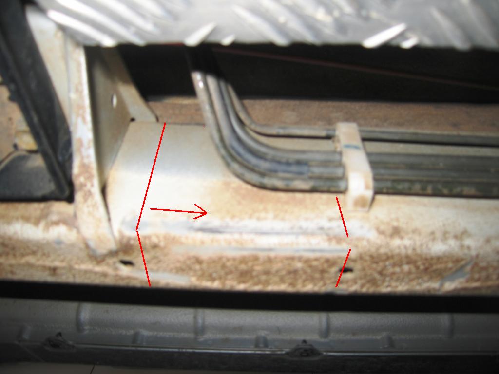

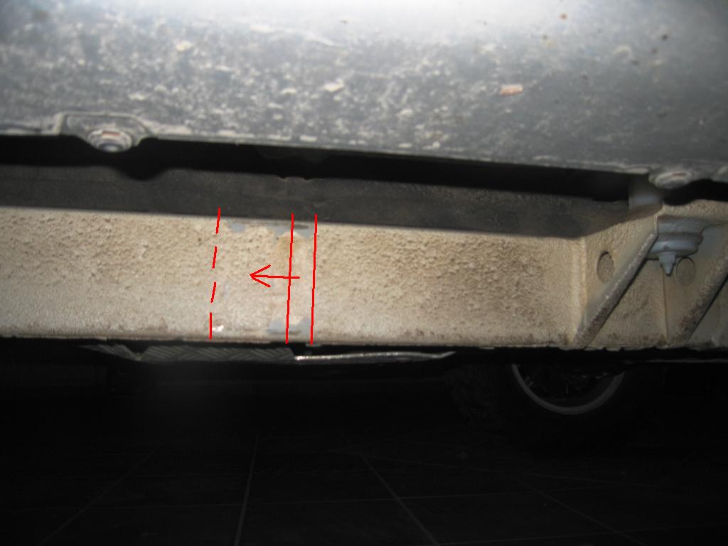

KON.GV έγραψε:Ωραία δείχνουν και όμορφα!
Αλλά...
1)Το λιγότερο όταν λασπώνουν σου λασπώνουν και τα μπατζάκια και βρικουν απο κατω οι βασεις και σταπλαγια.
2)αν η βαση απο κατω σκαλωσει καπου τοτε τραβιεται και σπαει απο κατω τις πλαστικες βασεις που κρατανε τις σωληνωσεις απο τη μεσα μερια του σασι.(μου εχει συμβει και μπορω να στο δειξω).
3)Χτύπα ξύλο αν τρακάρεις πλάγια και βρει το σκαλοπατι τοτε θα σου μεταφερει την ενεργεια στο σασι και θα στο λυγισει προς τα μεσα.
Antonis P. έγραψε:Αυτο που τραβιεται και τα σπαει απο κατω θελω να το δω![]()
Στην δικια μου περιπτωση αν γινη αυτο θα μετακινηθει ολο το σκαλοπατι αφου η βαση ειναι κολημενη πανω στο σκαλοπατι
Λιγο δυσκολο το βλεπω
