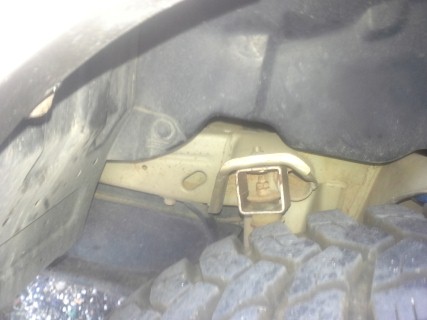

Δημοσίευσηαπό ΜΠΑΟΥ » Δευτ Οκτ 13, 2014 12:32 pm
κάτι που έκανα εγώ στα γρήγορα με μηδέν κόστος

Δημοσίευσηαπό ΝΙΚΟΣ ΧΡΙΣΤΑΚΗΣ » Δευτ Οκτ 13, 2014 4:50 pm
ΜΠΑΟΥ έγραψε:κάτι που έκανα εγώ στα γρήγορα με μηδέν κόστος
πολυ καλη πατεντα :clap: :clap: :text-+1: :text-+1:
για εμενα ο καλητερος αποστατης που εχω δει :bravo:

Δημοσίευσηαπό Tragistos » Τρί Οκτ 14, 2014 11:04 pm
σσσωραίος φίλε μου....αυτά είναι...γνήσια Ελληνική πατέντα. :clap: :clap: :clap:
πόσους πόντους είναι ο αποστάτης και τι πάχος;
άμα έχεις καμιά πατέντα και για μπροστά δώσε τα φώτα σου γιατί είναι πολλά τα λεφτά που ζητάνε οι Άγγλοι για 2 κομματάκια σίδερο :lol:
